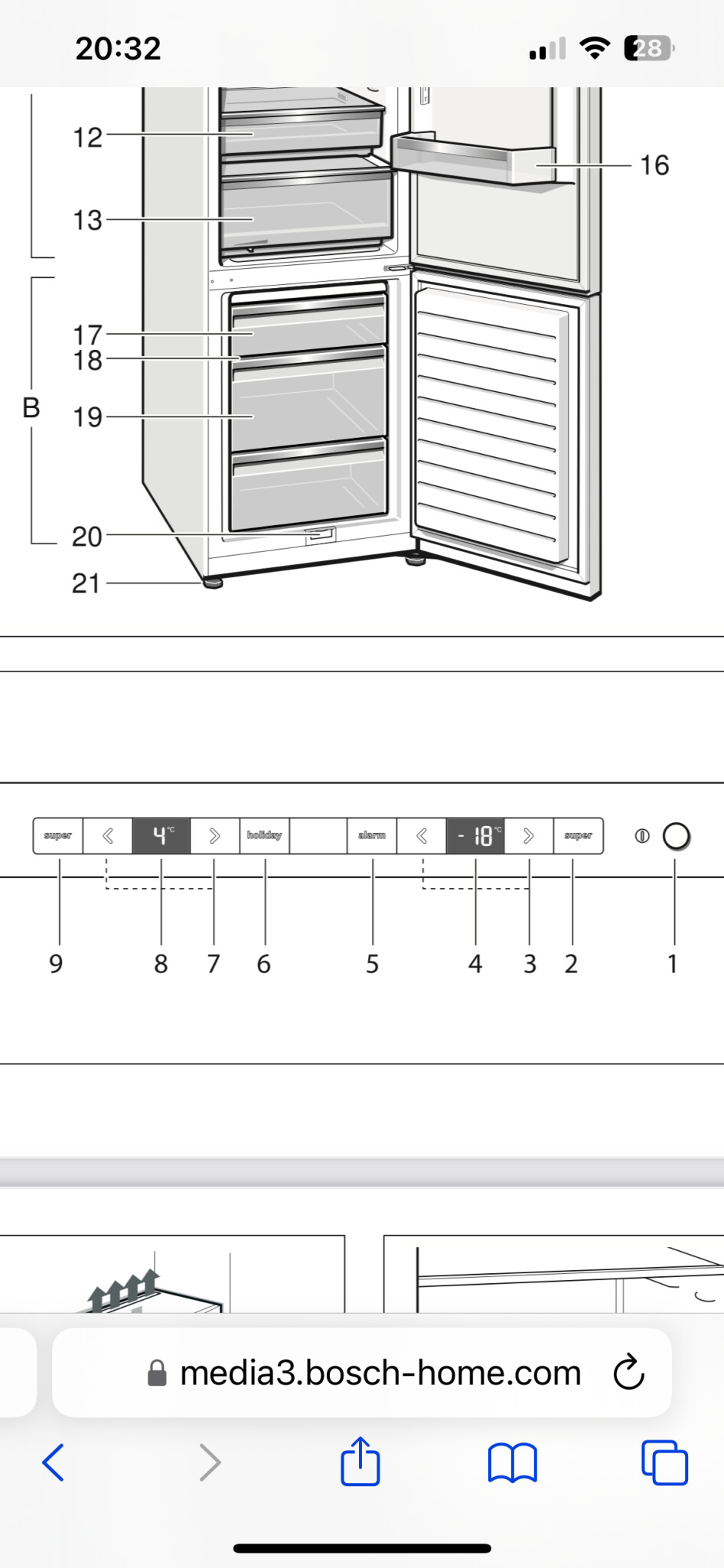

Vi har en kyl/frys kombo i torpet som vi drog igång efter vintern (kalltställt torp i Sörmland) och frysen fungerar inte medan kylen funkar prima.
Vi hade den igång för länge förra vintern men den funkade förra sommaren och hösten. Har nu stått avslagen vintern 23/24.

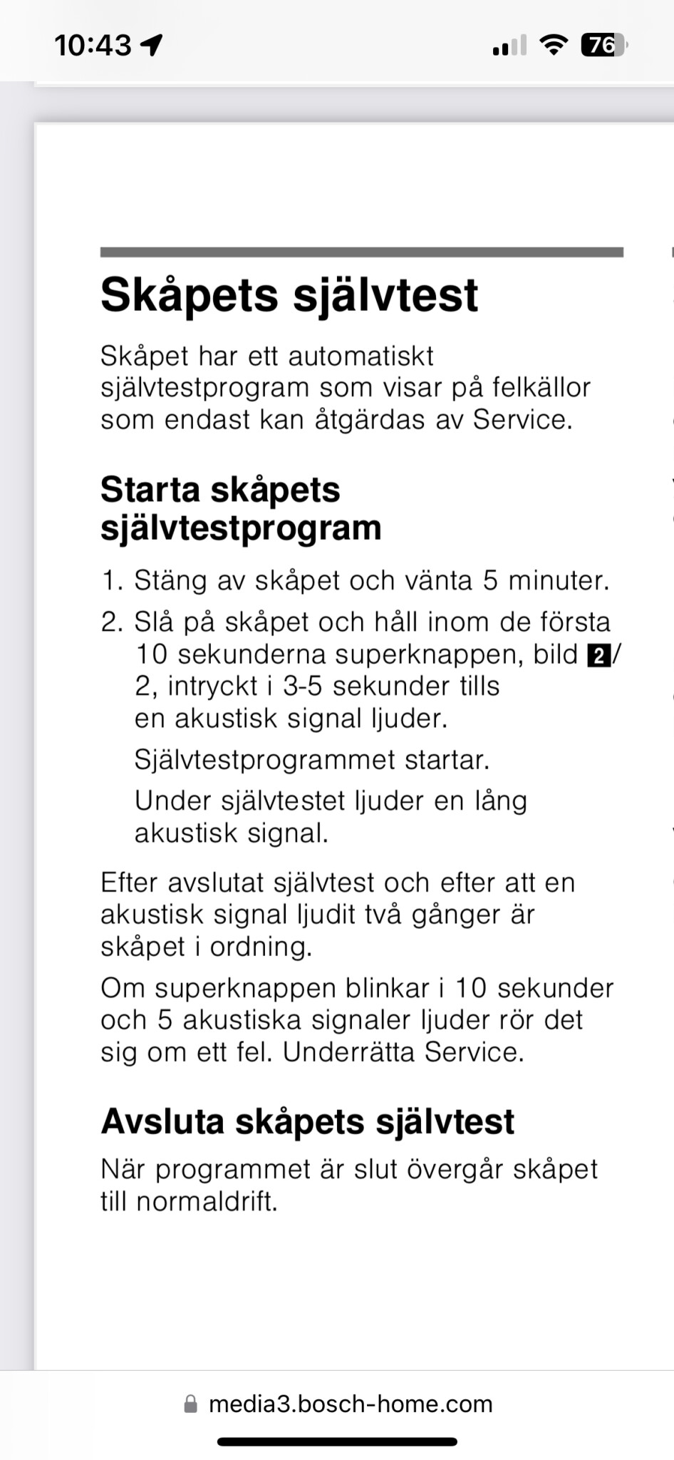

1) Jag lyckas fasen inte få igång sjävtestet. När jag trycker på Super efter skåpet varit avslaget så får jag en signal men inte någon ”lång signal” medan testet körs följt av två pip. Låtit skåpet vara av 5 minuter och trycker på ”Super” över 5 sekunder. Tips?
