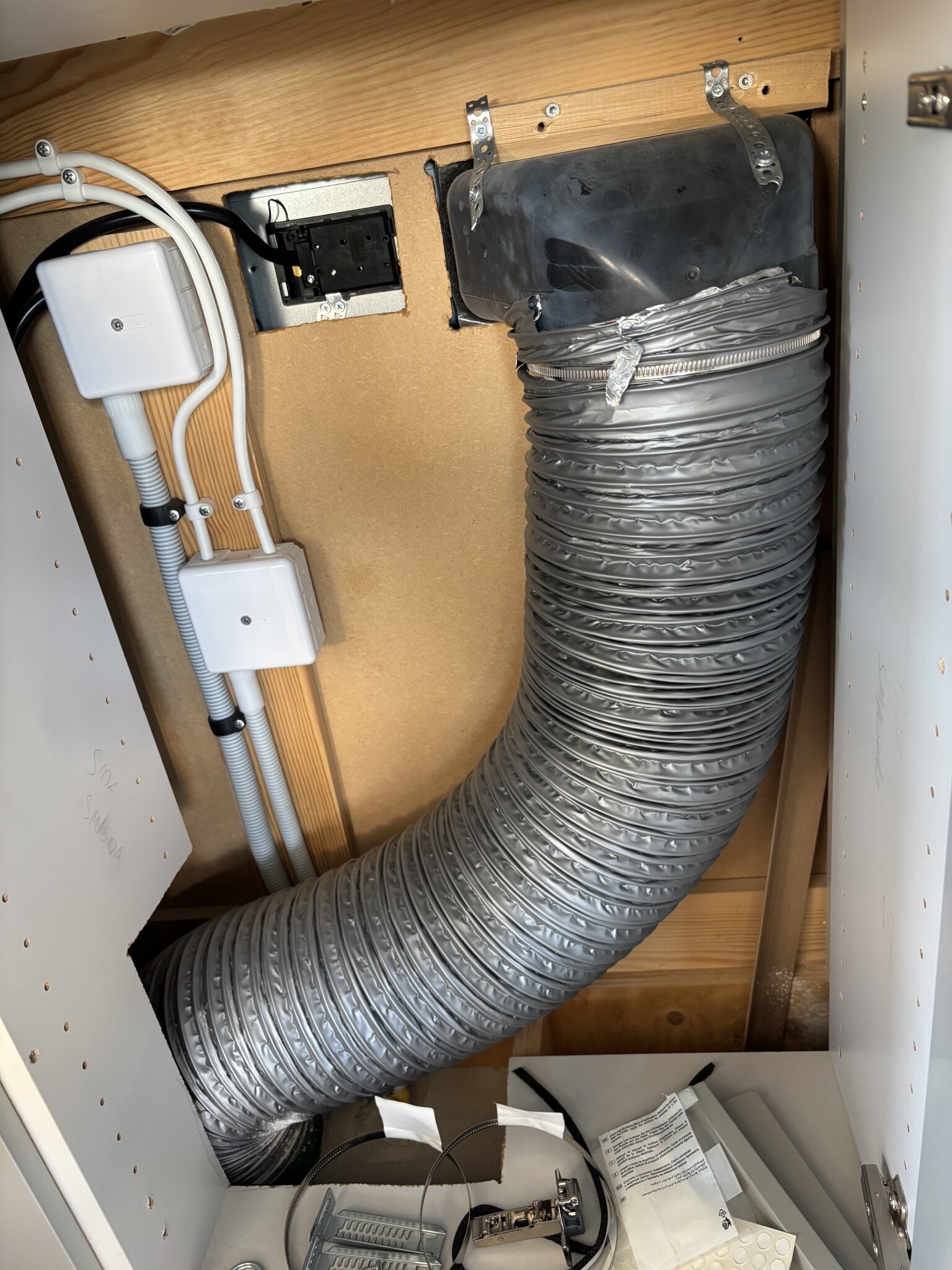

1. Ja det är direkt Avgörande att det rör kanalfläkten evakuerar luften i är tillräckligt stor annars blir motståndet för högt och då trycker den inte ut som designat.
Minst 125, helst 160 (stort, ja men viktigt om fläkten är "klen")
2. Om fläkten drar ut 500m2 luft är det också viktigt att motsvarande luftmängd kan komma in i huset.
3. Det är möjligt att lägga till en extra kanalfläkt på utsidan som automatiskt startar när spisen används för att få bukt på problemet med trångkanal.
4. Jag själv harförbisett vikten av kanalstorleken och då adderat en till kraftig fläkt för att kunna få ut ca 500m³/h genom ett 100mm flexrör

Jag ska precis installera rören i grunden till vårt kommande kök och ska lösa det på samma sätt.
Första biten blir det rektangulära rören som hör till spisen, sen övergång till 150 runt rör som går över till 160 ventilationsrör. 90 graders böj och sen 2 m rakt rör ut ur grunden med samma galler som du har.
Men jag tänkte även sätta ett kallrasskydd. Har ni satt ett kallrasskydd?
För övrigt har min bror haft en häll med fläkt och det fungerade perfekt.

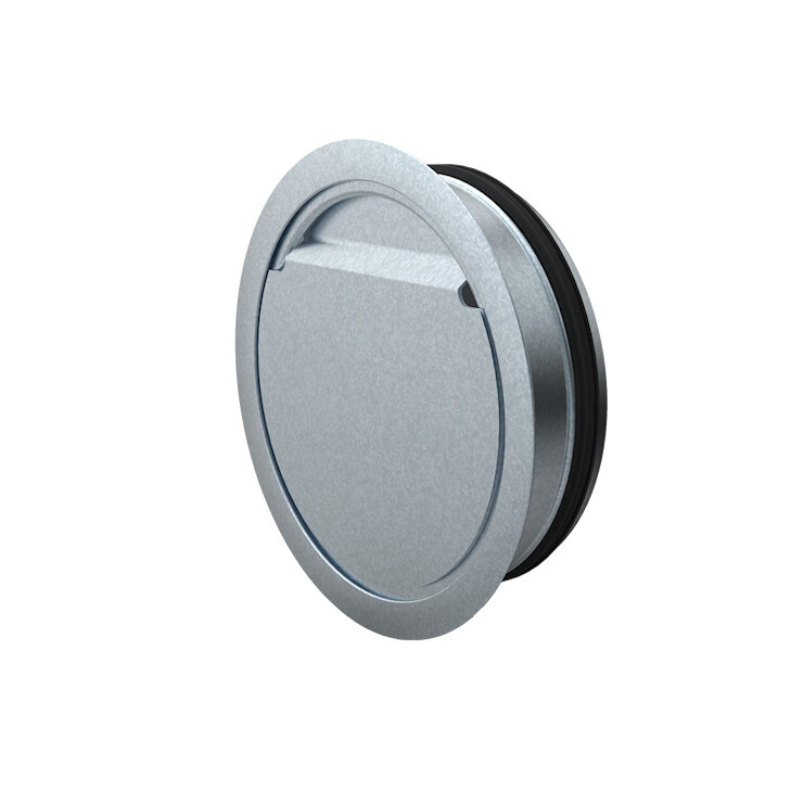

Hade ett kallrasskydd med det funkade inte alls i ett horisontellt rör. Antingen halvöppet med fläkten igång eller halvöppet med fläkten avstängd…P patrik.hermansson50 skrev:Jag ska precis installera rören i grunden till vårt kommande kök och ska lösa det på samma sätt.
Nu har jag jalusiventil/ jalusislutare och det funkar mycket bättre.
Glöm inte att brandisolera kanalen hela vägen.

Det är den här men priset är helt galet. 🤣P patrik.hermansson50 skrev:
https://rorfokus.se/produkt/jalusislutare-cjha-160-1-1-hagab/

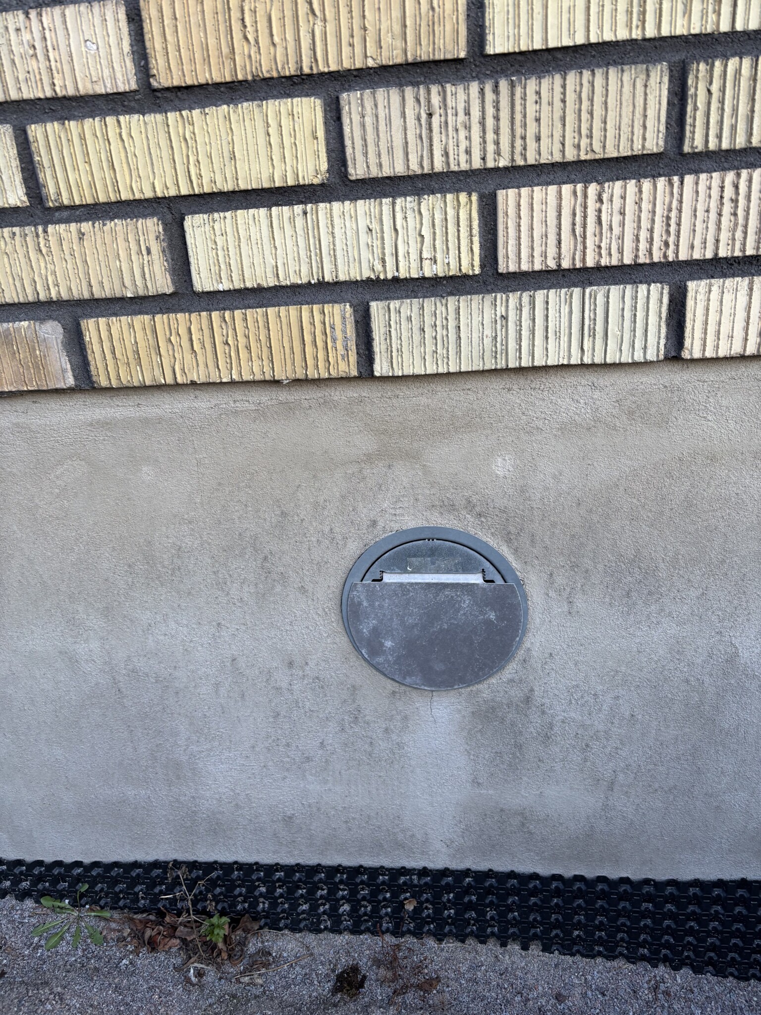

Ska göra liknande installation, har du nå bilder på din installation eller en bild på fasad/grunden där röret mynnar ut?🙂S sinuslinus skrev:Mycket skitsnack om hällar med inbyggd fläkt av folk utan egen erfarenhet i tråden.
Jag har en häll med fläkt från Siemens som funkar jättebra. Ett 160 mm rör ner igrunden och sen ut.

Här är två bilder. Röret går genom bjälklaget och genom krypgrunden. Brandisolerat i krypgrunden.Poppe1992 skrev:
Jag har tegelfasad men om man har träfasad behöver man brandspjäll.
