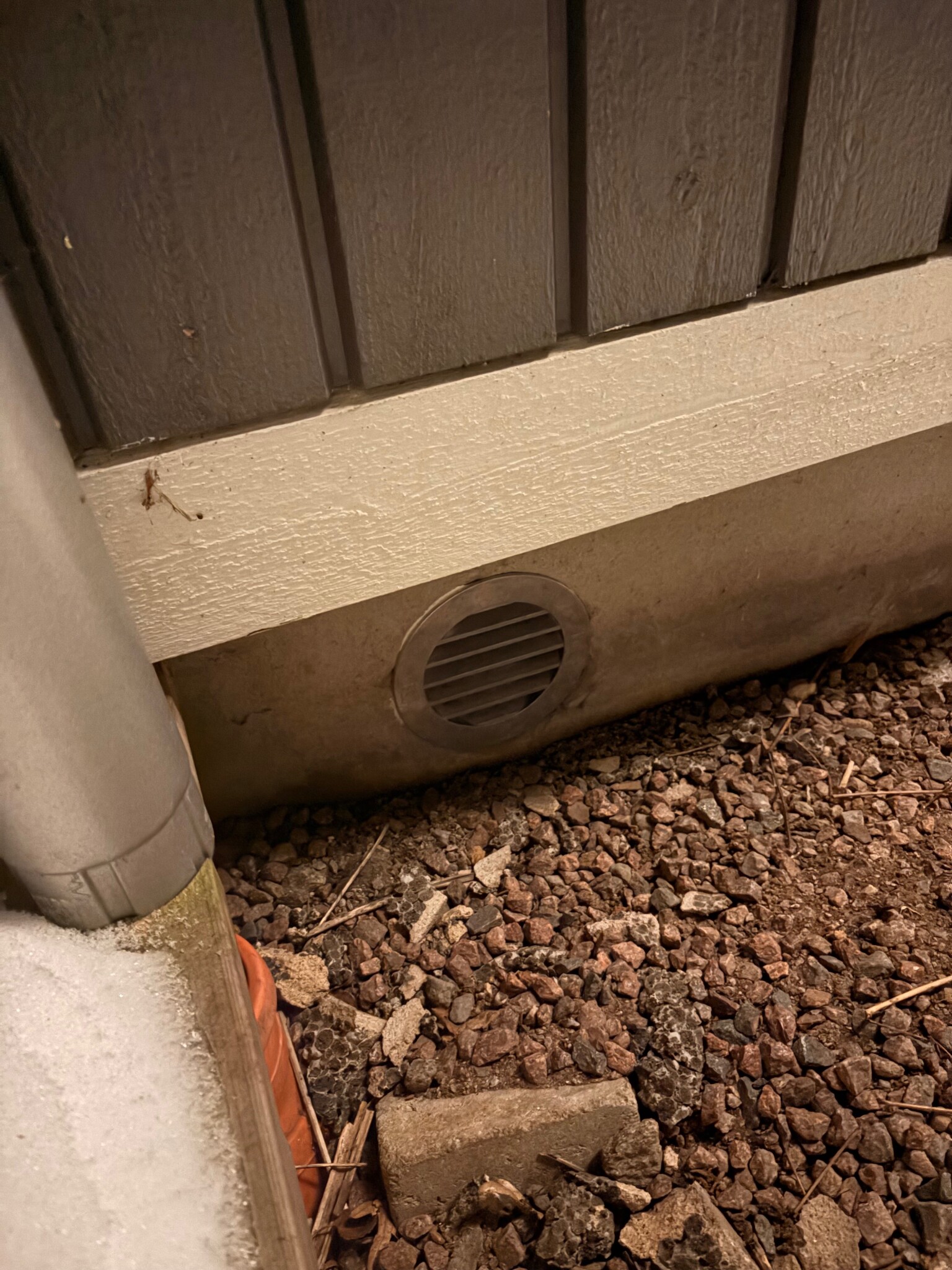

Ventilationsgaller i husgrund omgivet av grus och stenar, samt ett stuprör mot en vägg.
Det luftdonet ser ej ut att vara 160, har du kollat ?
Hur har övergången löst från rektangulär till rund 160?

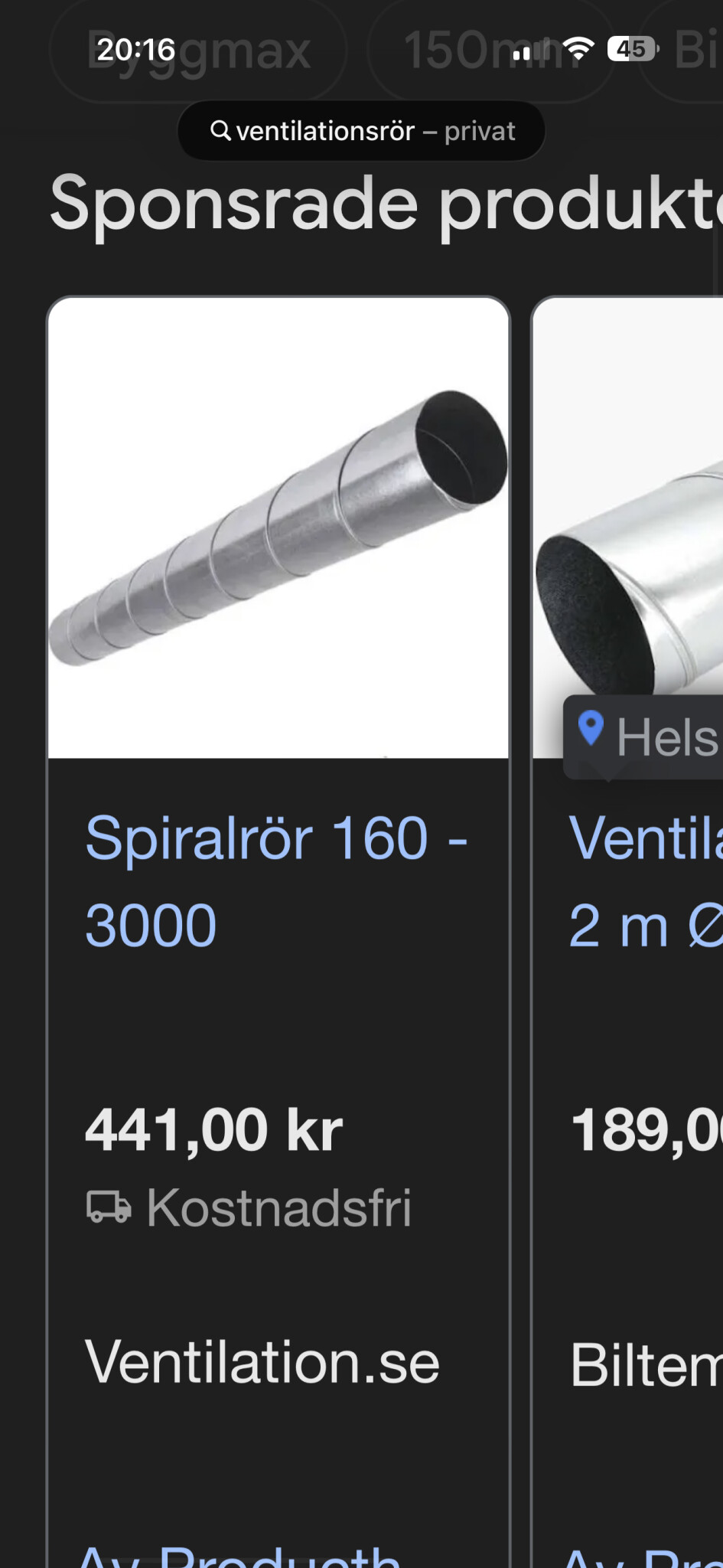

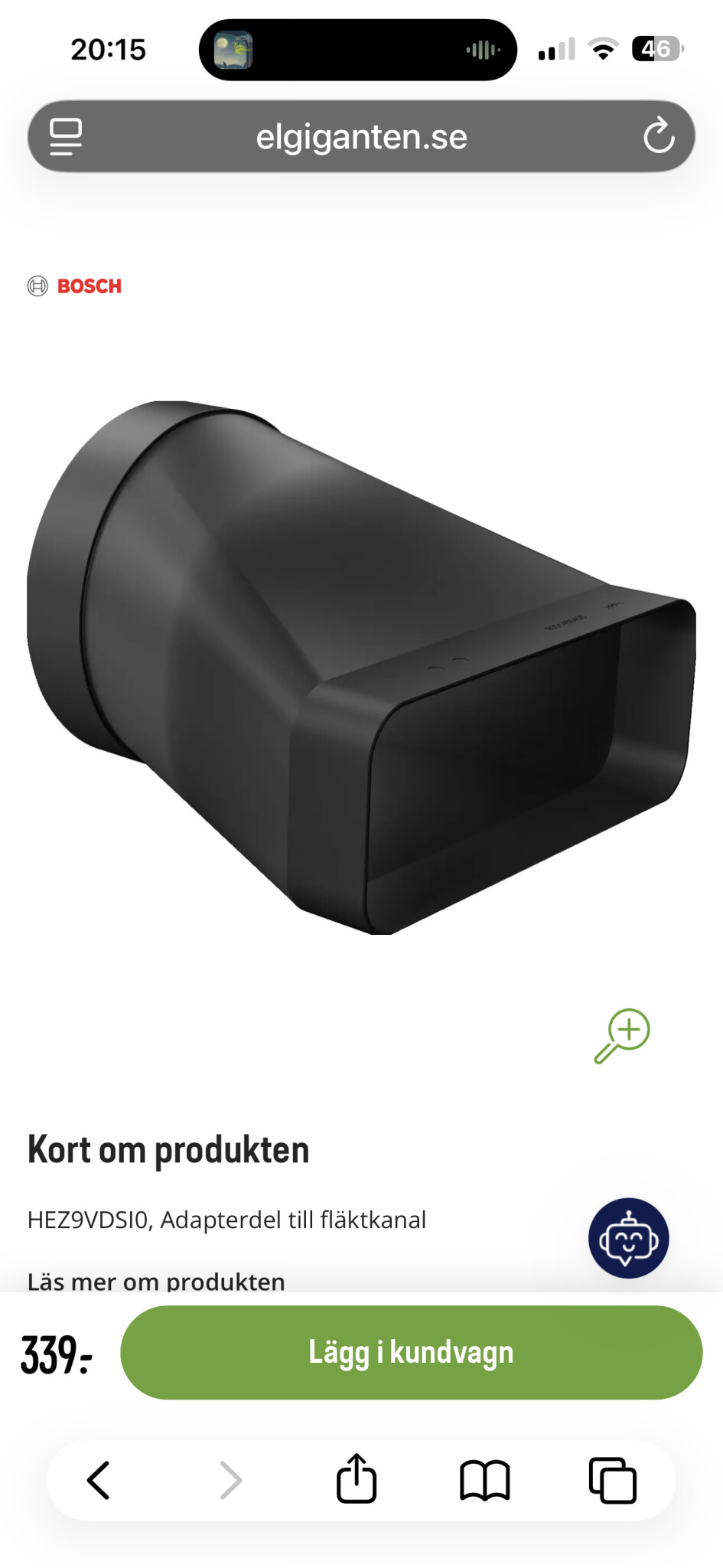

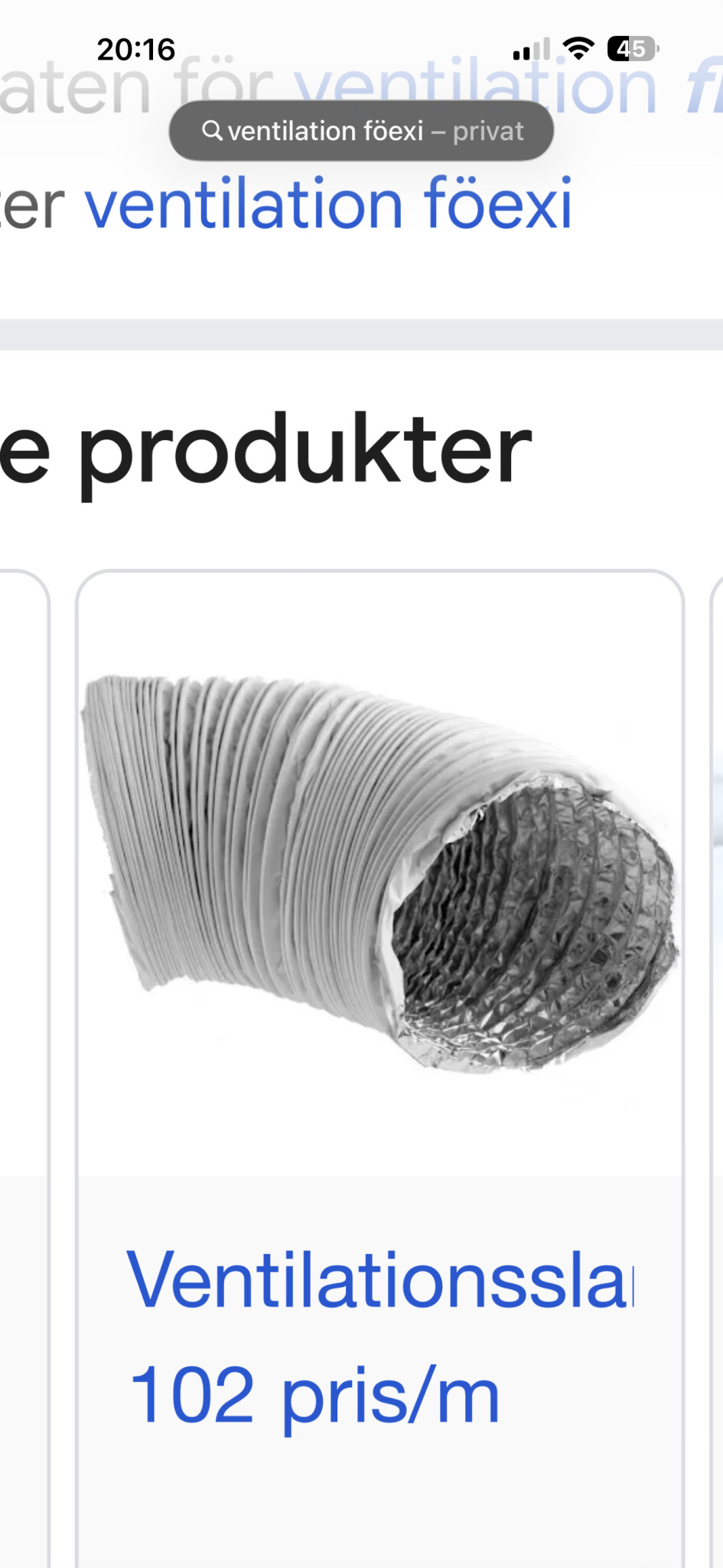

Har svårt att fota utan att behöver tomma ett skår som sitter bakom. Men jag tror enkelt förklarat att vi använt en sån här (första bilden) för att koppla till fläktmodulen sen är den kopplad med en flexislang som i sin tur är kopplad med ventilationsrör som går ner i grunden och ut. Allt är tätt och fint och utblåset är bra ut från grunden men ändå så vill de inte suga ner matoset ….
  • Svart adapterdel till fläktkanal från Bosch, modell HEZ9VDSI0, visas på Elgigantens webbplats med ett pris på 339 kronor.
  • Grå ventilationsslang av aluminium, visas med ett pris på 102 kr per meter. Den är flexibelt veckad för enkel installation.
  • Spiralformat ventilationsrör i metall, visas med måtten 160 - 3000 och ett pris på 441,00 kr. Kostnadsfri frakt från Ventilation.se.
Och luftdonet i grundväggen, är det 160mm? Ser mindre ut
MONTREAL
Hur många böjar är det?
MONTREAL
Det ska vara 160. Har det stor betydelse?
3 st tror jag
Helt avgörande om de skall funka ok utan tryckfall. Utblåset ser ut som 100, möjligtvis 125, Produkten har krav på 150mm cirkulär kanal, gäller hela vägen. Undvika 90 böjar o flex kanaler ger ännu bättre prestanda
