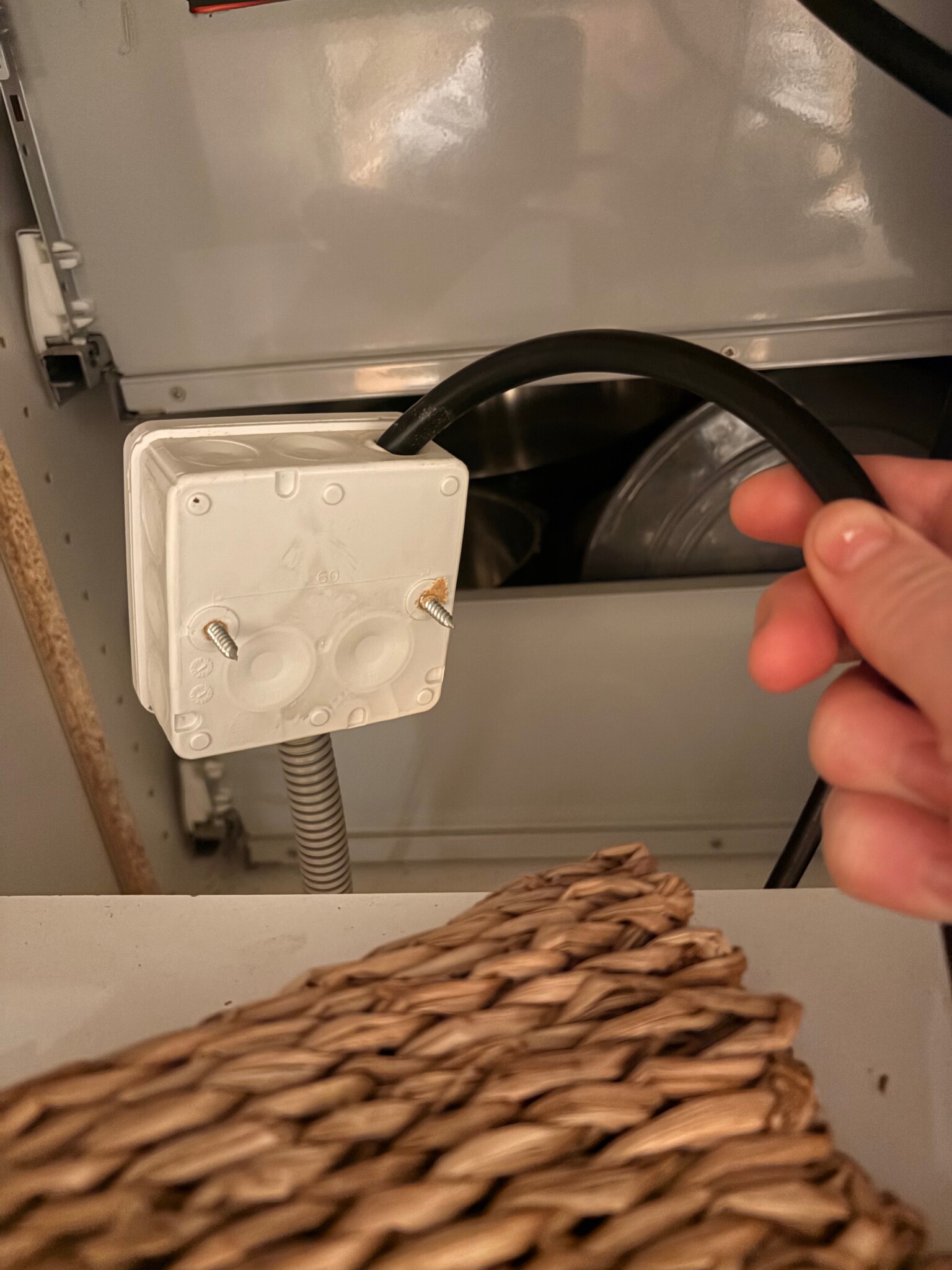

Den går på eget uttag eller vad man säger. Är det inte alltid 230v i ett uttag?H hempularen skrev:Det där låter som en intressant ledtråd. Även om det verkar konstigt. Fläkten drar försumbart med ström i förhållande till kokzonerna. Men bara som en "sanity check". Går det att komma åt fläktens anslutning utan att skruva isär alltför mycket? Kontrollmät i så fall att den verkligen får 230V vid drift.
Fel på fläktmotorn känns långsökt. Kan det vara något felmonterat med kanalen ut, så att den delvis är blockerad?
Är inte så kunnig inom el vi hade ju elektriker som satte in den. Det här är det jag kan se sen går den ju in i väggen.H Håkan A skrev:
