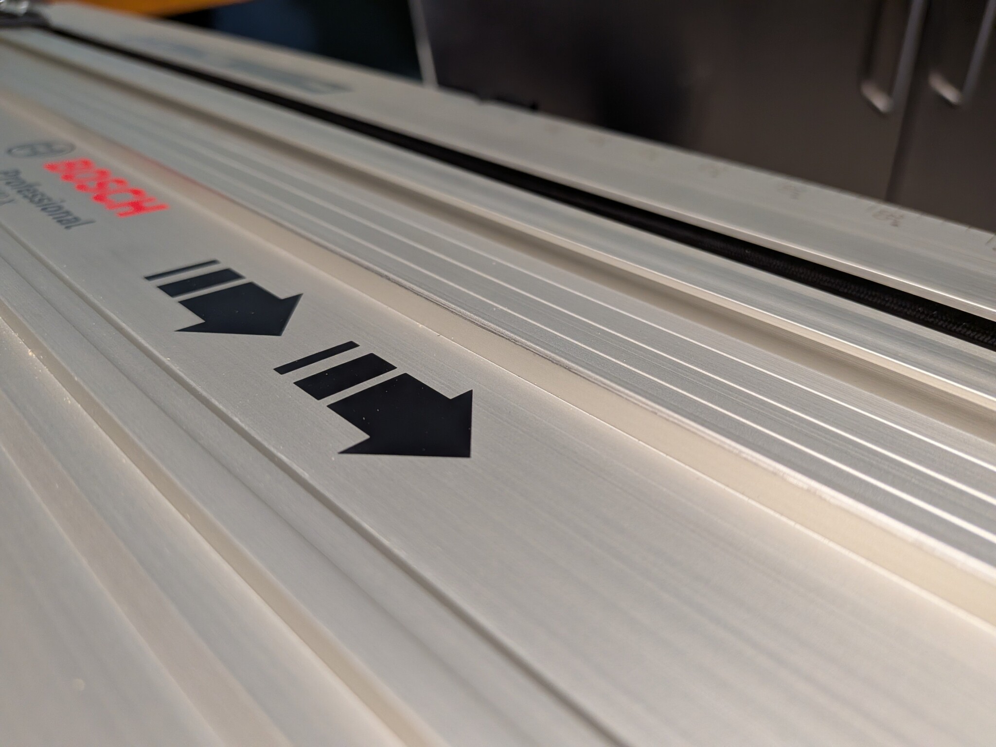

Nu har jag tagit tag i att se över sågen och skenan efter semesterns byggen. Skenan är spikrak och ser ny ut förutom lite slitage på mittersta ribban, den är lite skavd. Svårt att få till bra bild, men:

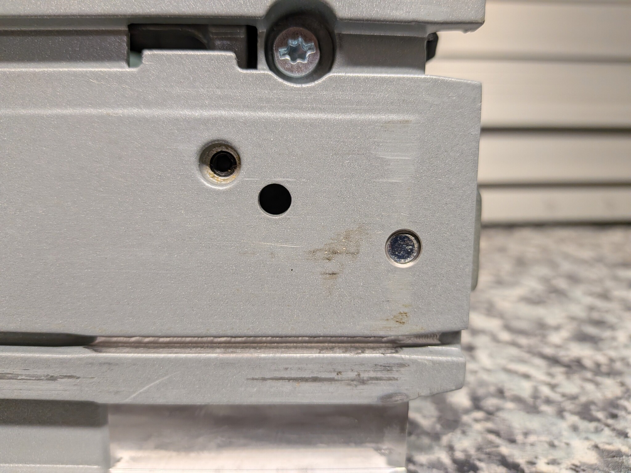

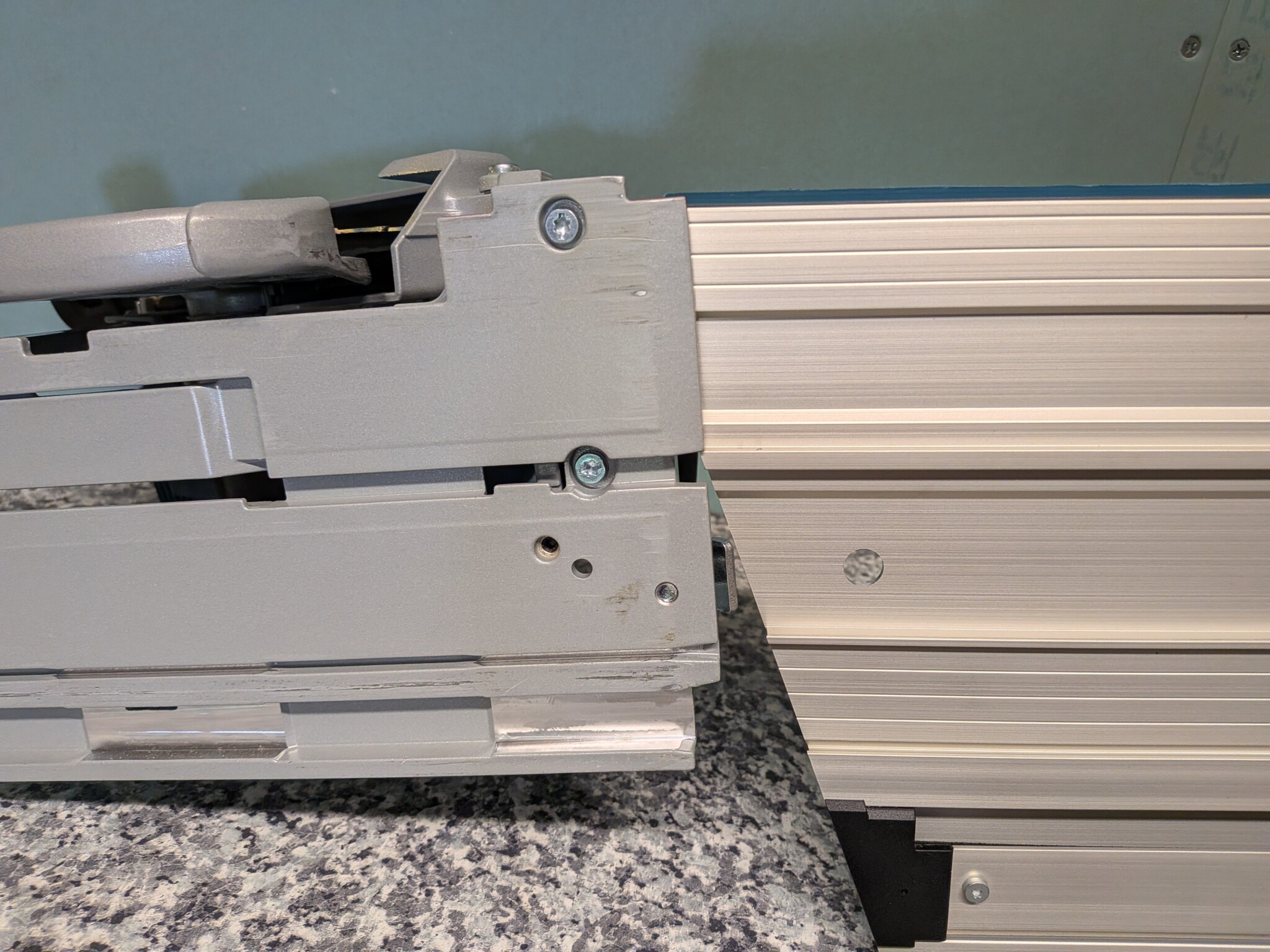

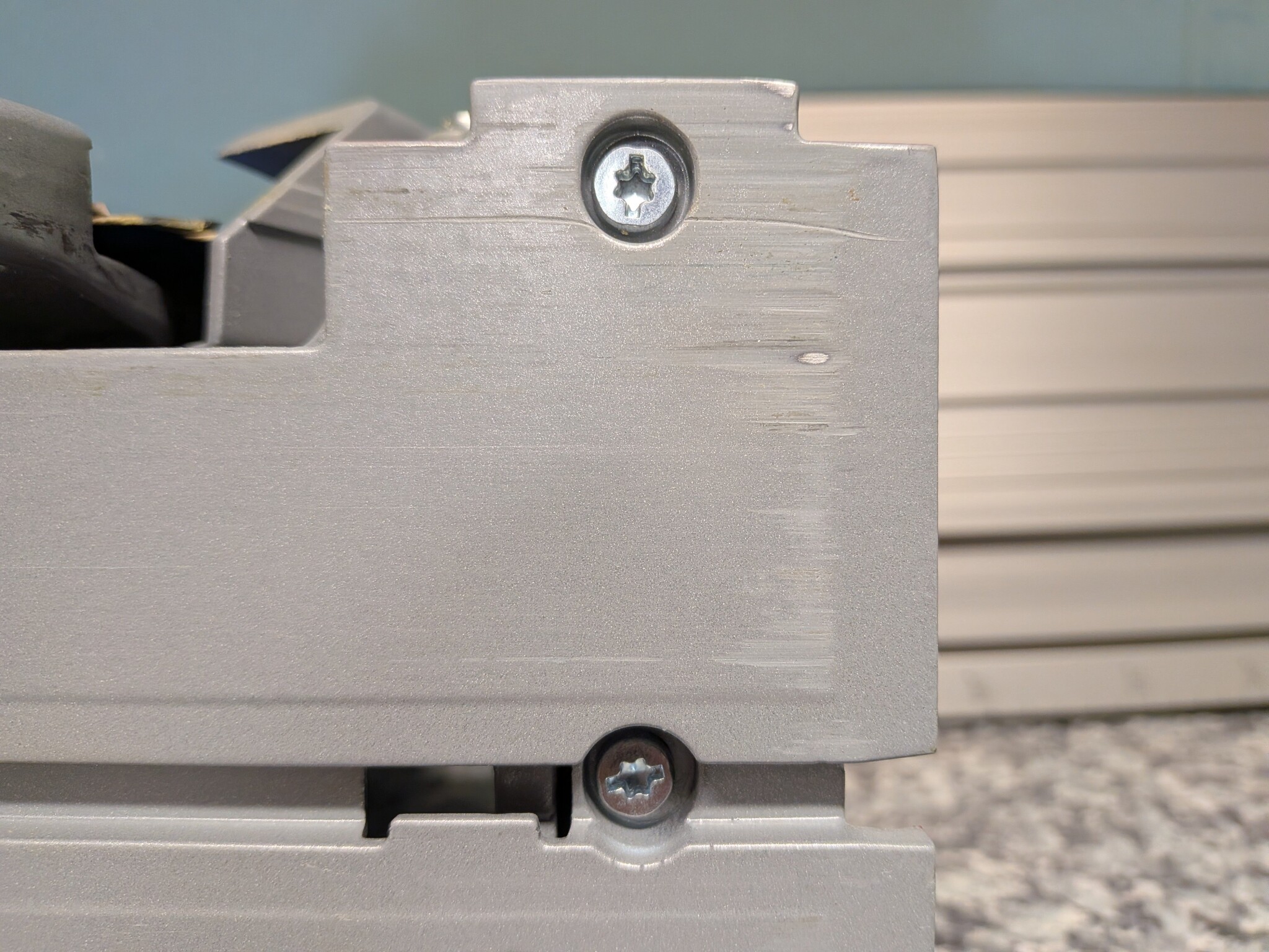

På sågen är det motsvarande skav, men framförallt är plattan gandka sliten i främre delen där det är skavda spår och gemon lacken på vissa ställen. Dessa sammanfaller med skarpa 90graders-kanter som i teorin är i ett plan som inte bode skava, men i verkligheten gör dem det såklart...

Tyvärr blir det inget garantiärende för min del... Man ska inte genomföra sista åket som de säger. Under helgens arbete fick min skena en mindre men betydande krockskada... Lyckligtvis lyckades jag rikta den så den fungerar felfritt men bosch kommer nog ha synpunkter.
Hursomhelst, jag passade då på att grada lite kanter, slipa rent lite märken i rälsen, och rengöra smörja (framförallt mittersta vertikala rälsen) med vad jag hade till hands, nu glider den superfint. Tror sav/kåda/harts från träet bidrog till trögheten också.
Jag tänker att jag ska se om jag kan hitta någon lämplig lågfriktionsfilm att sätta på skenan framöver. Men det återkommer jag med.

Tråkigt med skena, men bra work-around. Jag har också testat med rengöring och bara vatten, svamp och lite fint sandpapper gör susen. Men tyvärr blev inte förbättringen så långvarig. Ser fram emot att höra om dina framtida förbättringsåtgärder.

Testa att lägga på vax efter du rengjort så håller det nog sig bättre ett längre tag. Folk verkar lägga sånt på bordssågarna så det borde fungera även här.
Bosda
Gnider in min FSK med en stump stearinljus när jag tycker den går segt. Billigt och bra. Gör underverk på handhyvlar också.
