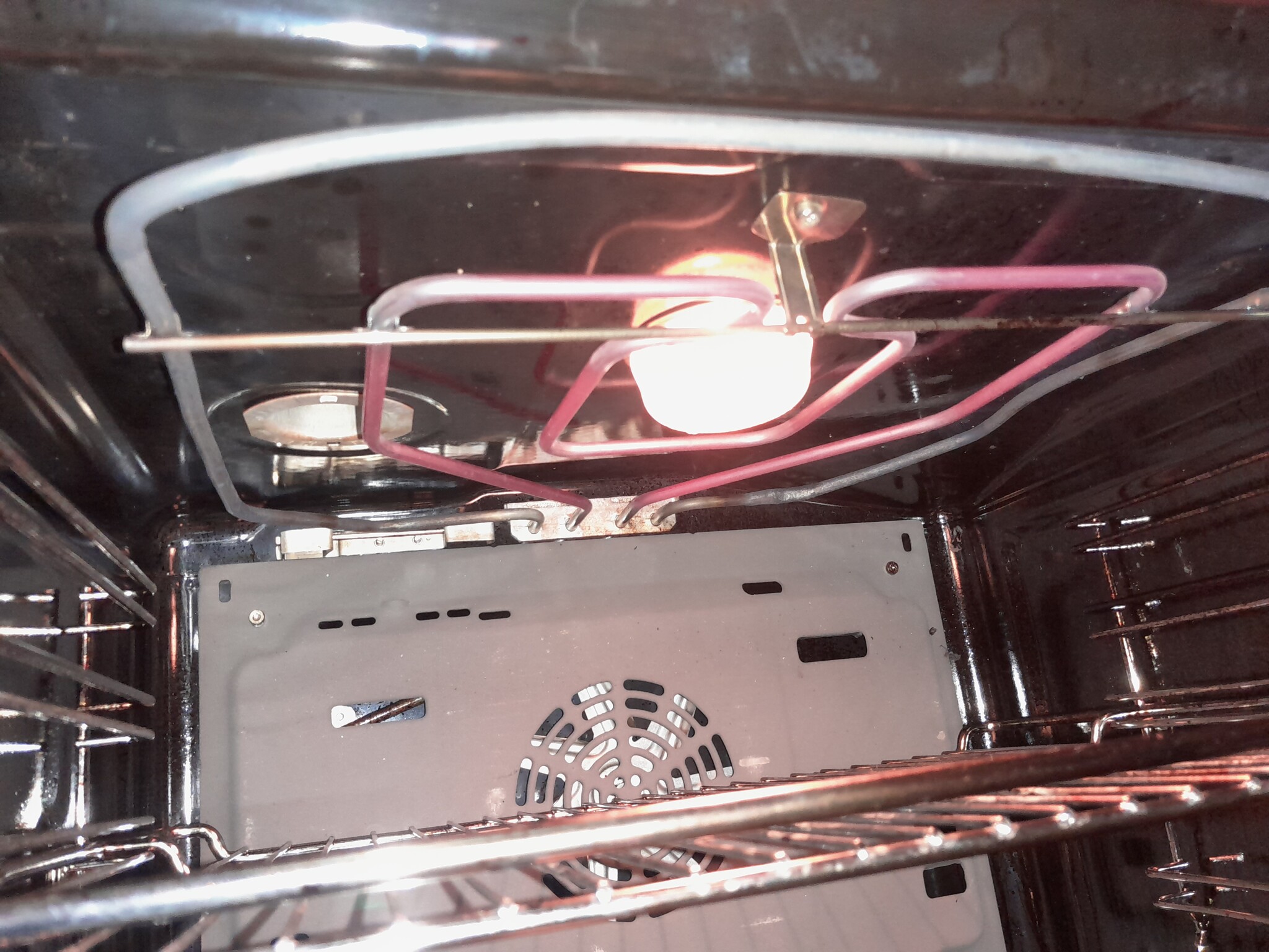

Testade på grill uppe nu. Och som syns på bild är det endast 2 slingor som blir röda. Så antar felet ligger där? Ska mäta först innan jag beställer ny del

Fungerar grillelementet?
japp det yttre elementet som är övervärme har gått hädan det ser man även på att det inte är rakt
