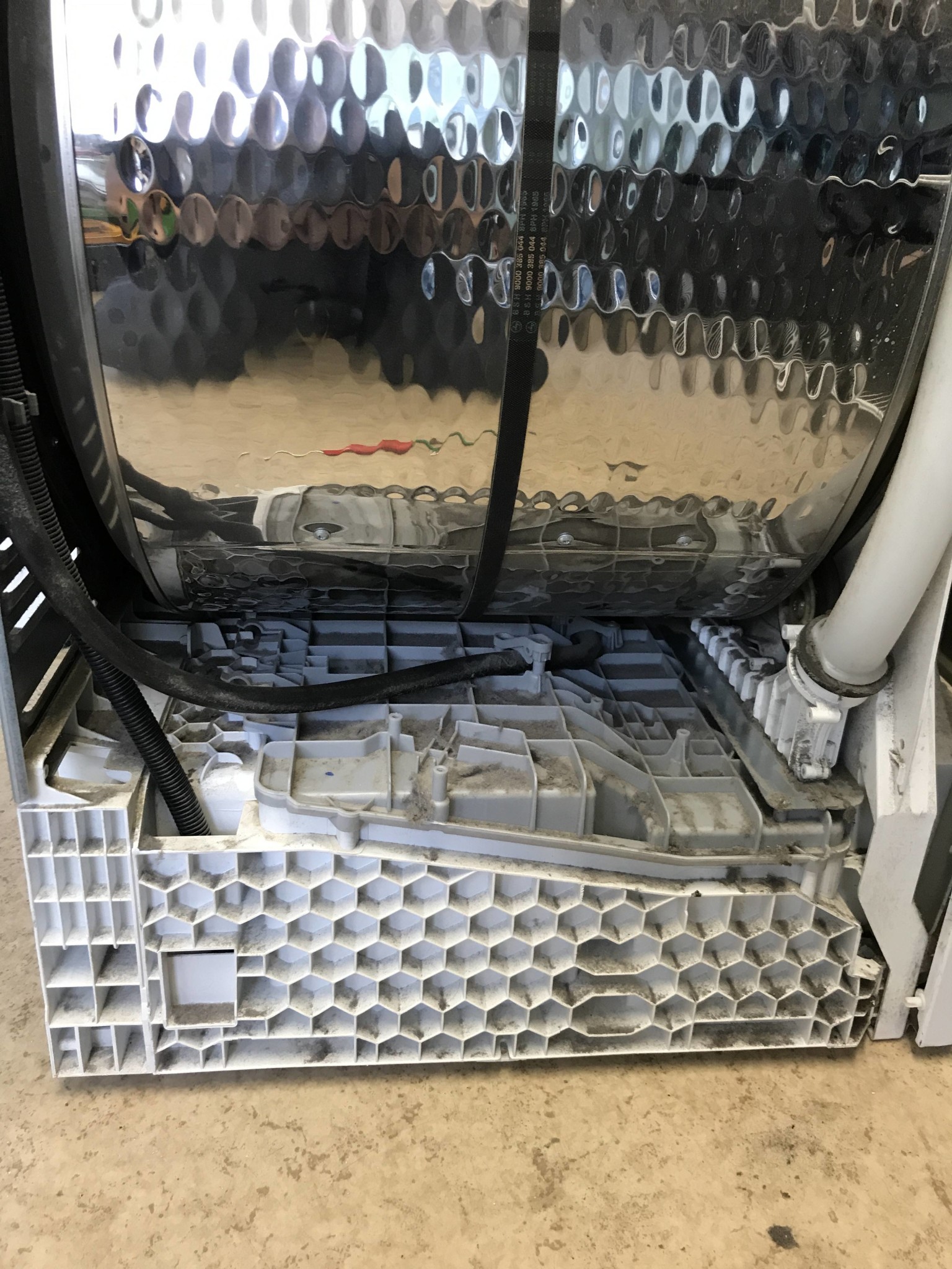

Har demonterat torktumlaren pga det inte okända problemet att den påstår att tanken är full fast den inte är det. Provade att hälla 1l vatten i dem vid kondensorn, och bara 1/2 återfanns i tömningstanken, så det kan stämma att det är fullt någonstans.
Har demonterat vä sida (sett framifrån) och ser följande:
Öppen torktumlare med synlig kondensor och komponenter, inga pumpar eller sensorer synliga.
alltså ingen pump, sensor el dyl. Hur kommer jag vidare? Det mörkgrå ”locket” går ej att skruva av eftersom skrivarna sitter under trumman och inte går att nå med mindre än att man tar bort den, och riktigt så långt vill jag inte gå.....

Pumpen sitter på andra sidan

Hittade den!
Tydligen meningen att man ska ta ev hö sida på den maskinen; hö var lättare än vä (y)
Nu är maskinen dammsugad inuti (jisses m damm överallt), pumpen är sköljd och kollad (gick lätt och fint), sensor rengjord, nedre vattenmagasin rengjort (blä), kondensorn rensad och genomsköljd m 30 liter vatten.
Fungerar den inte nu köper vi en ny :mad:

Uppdatering 1v senare: fungerar fortfarande (peppar peppar)....
