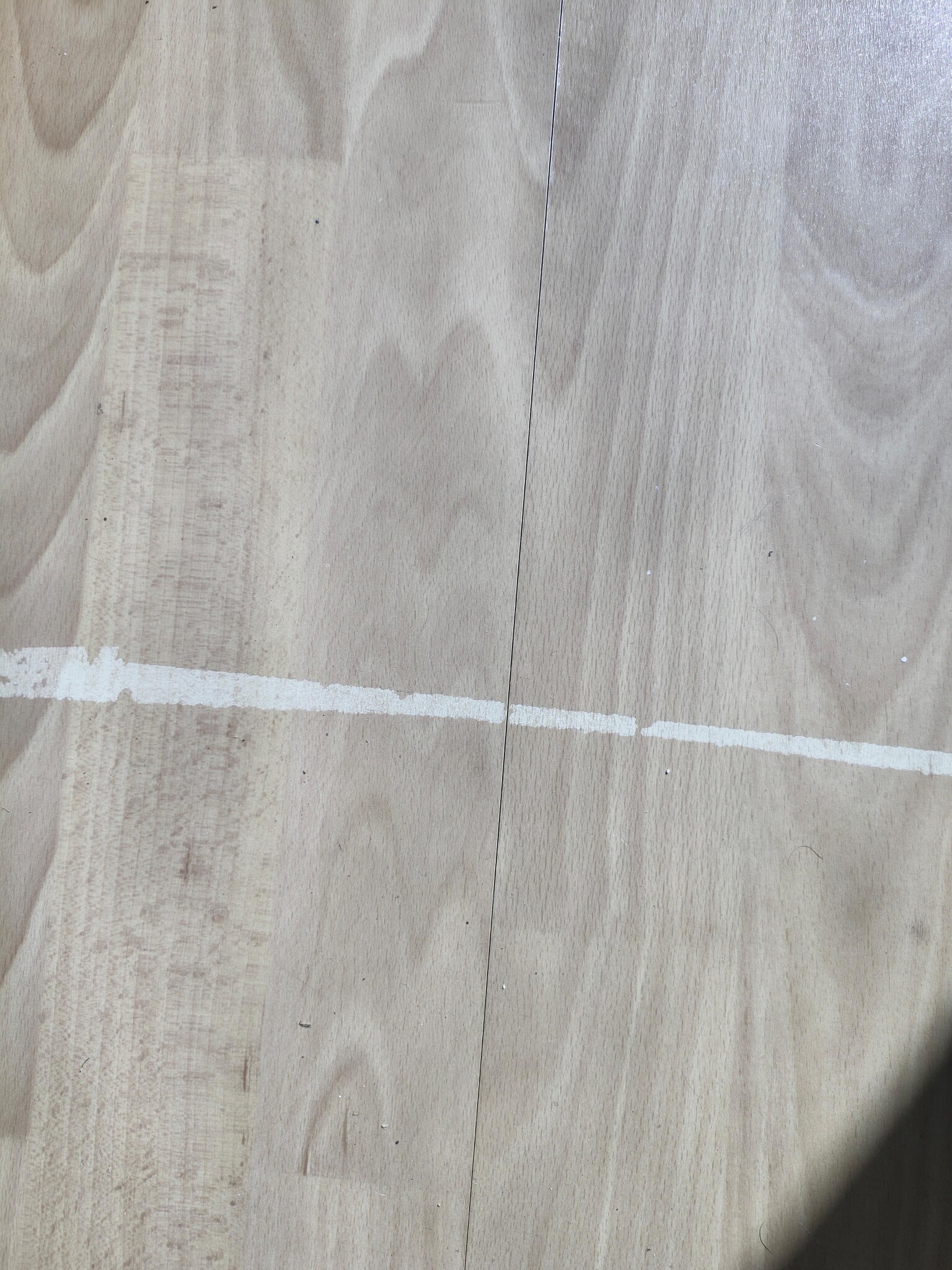

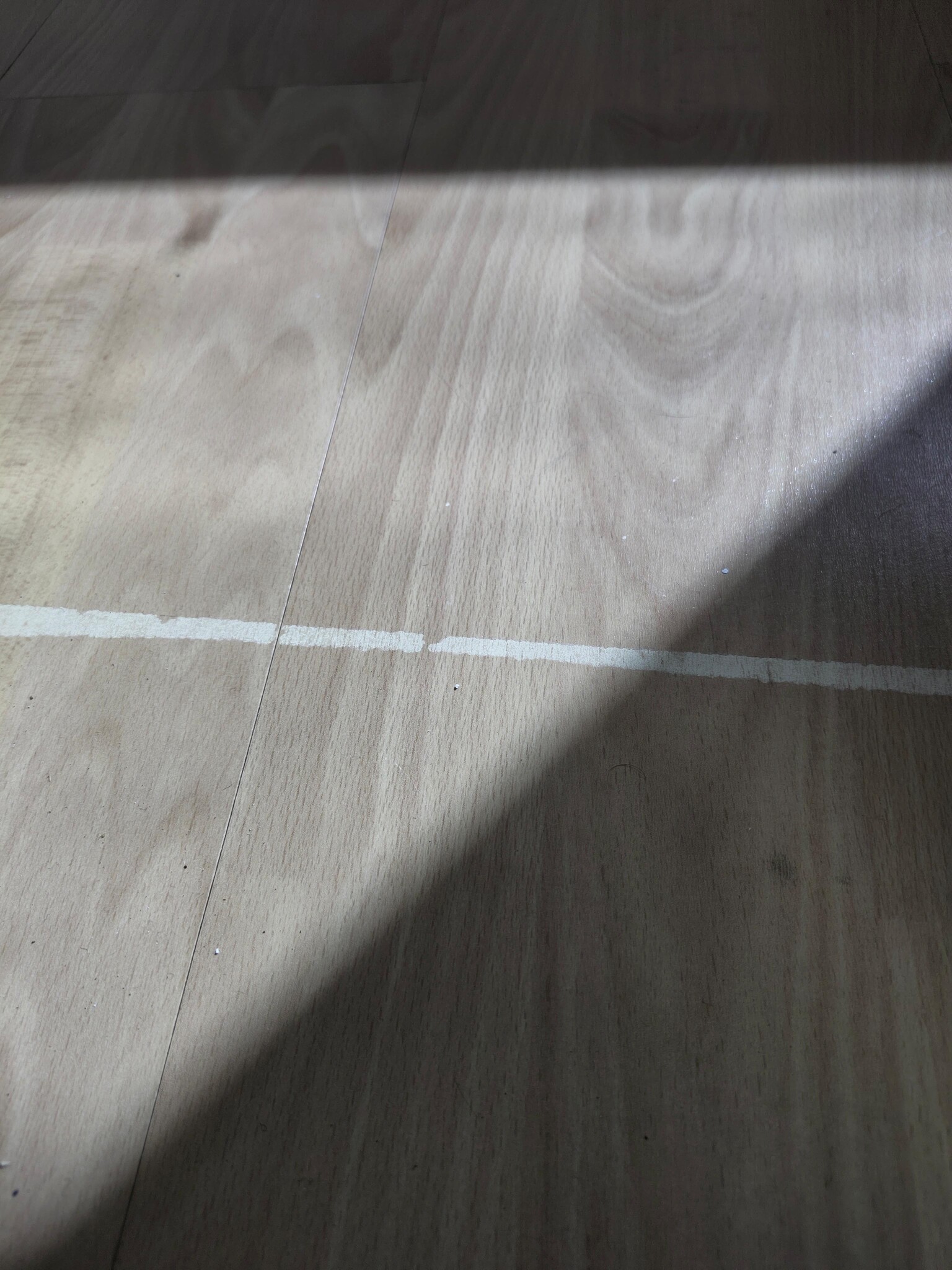

Vilka alternativ finns det för att fixa detta?

Testa med rödsprit på dolt ställe - checka extra noga att ytan inte får matt fläck av spriten. Har du testat att försiktigt pillra med "byggrakblad"? Börja först på plats fär tejpen är minst synlig.
