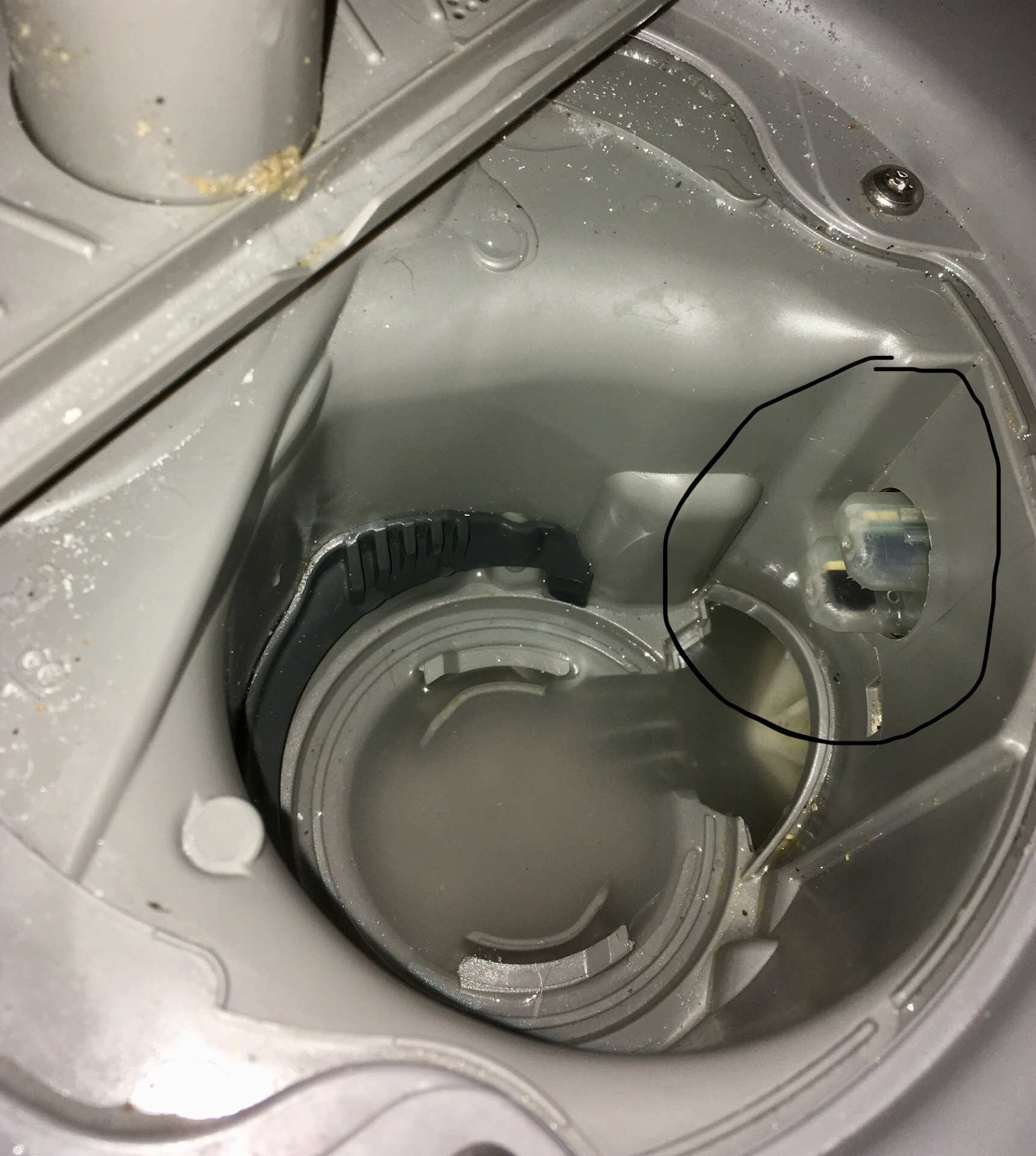

Hej! Skulle rensa bottensilen och filtret.
Och råkade trycka in en typ av sensor/flottör ? Så min fråga är,hur får jag tillbaka den, Insida av en tvättmaskin med fokus på öppen bottensil och intryckt sensor/flottör markerad med cirkel.
Det kan nog vara svårt att få grepp om den från detta håll.
Jag hade lossat fronten (sex torx 20 skruvar) sen den undre blanka plåten (en skruv i varje hörn). Ta bort isoleringen och sedan ser du sensorn. Vrid och tryck fast den.
Strömlöst såklart.
