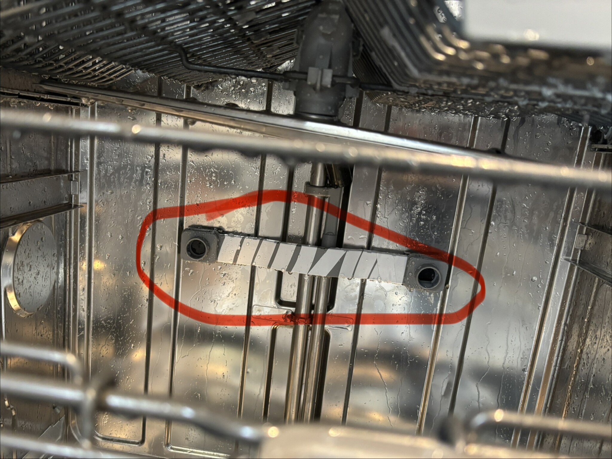

Jag har en 8 år gammal ASKO D8557XXLFI diskmaskin som inte diskar rent. Armar, sil och underspolning är noga rengjorda. Med förbikopplad lucksensor kör jag sköljning med luckan öppen och ser då att fördelarröret till mellankorgen (bifogad bild) har delat på sig så det nästan bara sprutar vatten rakt nedåt. Jag tätade med silikon och sen även med tejp men det höll inte så länge. Just den här delen går att få tag på, men det verkar vara klena snäppfästen till såhögt tryck och när lagningen ändå var hel såg jag andra saker som verkar fel.
Armarna snurrar inte, men det finns ett svagt flöde i rören som går till armarna. Av någon anledning verkar det alltså vara tillräckligt högt tryck för att trycka sönder fördelarröret, men inte för att köra runt armarna. Jag misstänker därför att det kan finnas ytterligare fel. Vilket eller vilka fel skulle det kunna vara?
Finns det något testprogram så man kan köra respektive funktion?

Det skulle kunna vara spolarmsväxlaren som har gett sig. Notera vilken position du ställer armarna i, kör en stund. Har inte armarna rört på sig skulle jag gissa på det är växlaren.

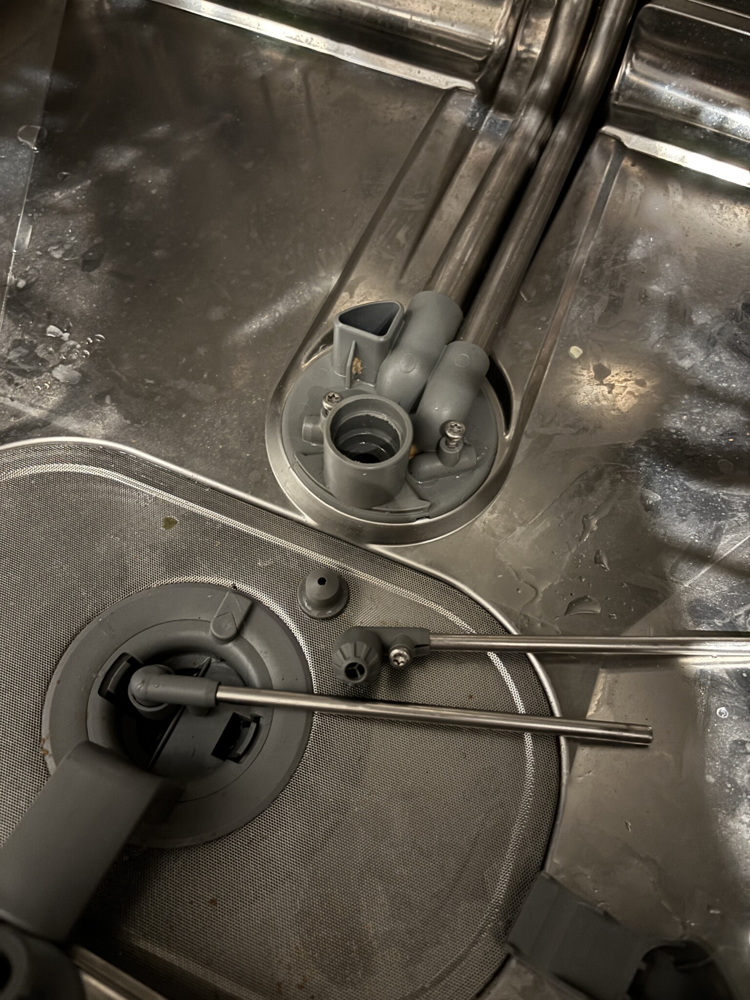

Jag hittade servicemanual som visar hur man går in i servicemenyn. Jag har felkod F45, alltså är spolväxlaren ur funktion. Innan jag köper en ny, finns det något sätt att kontrollera så den inte bara är blockerad? Måste maskinen ut för att komma åt den?

K Kahuna skrev:
Jag hittade servicemanual som visar hur man går in i servicemenyn. Jag har felkod F45, alltså är i ditt fall kan du bara titta ner i hålet där den undre spolarmen sattspolväxlaren ur funktion. Innan jag köper en ny, finns det något sätt att kontrollera så den inte bara är blockerad? Måste maskinen ut för att komma åt den?
i ditt fall kan dutitt let där den undre spolarmen satt
men det säger ingen ting
Gjorde en reset, då försvann felkoden och jag ser att skivan i växelväntilen roterar. Efter en provkörning har inte felkoden kommit tillbaka och det blir rent på alla nivåer, så nu hoppas jag det håller i sig.
