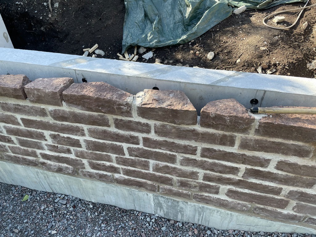

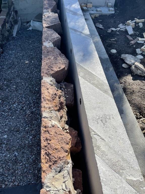

Vi har en gjuten stödmur i betong framför vilken våra hantverkare murat upp en murtäckning av ölandssten. Dock har det då uppstått ett hålrum mellan murtäckningen och betongmuren där det potentiellt kan komma in vatten. Hantverkarna har inte tagit upp några dräneringshål längst ned vid betongsulan där de murat upp med ölandssten, varför jag nu tänkte att det kanske skulle vara klokt att borra upp några mindre hål här och var i murbruket för att eventuellt vatten skall kunna komma ut.
Dock är jag lite tveksam till att använda slagborr med risken för att man vibrerar sönder mer av bruket runt omkring. Så jag tänkte höra med er om man kanske kan använda något metallborr eller kakelborr eller något annat som är mindre aggressivt?
Ölandssten murtäckning över gjuten betongstödmur med synligt hålrum och avsaknad av dräneringshål.
Betongstödmur med ölandssten framför och synligt hålrum mellan sten och betong.
Betong/kakelborr utan slag.
Tack, @Vante Ja, varför skall man göra det krångligare än det är? ;-)
