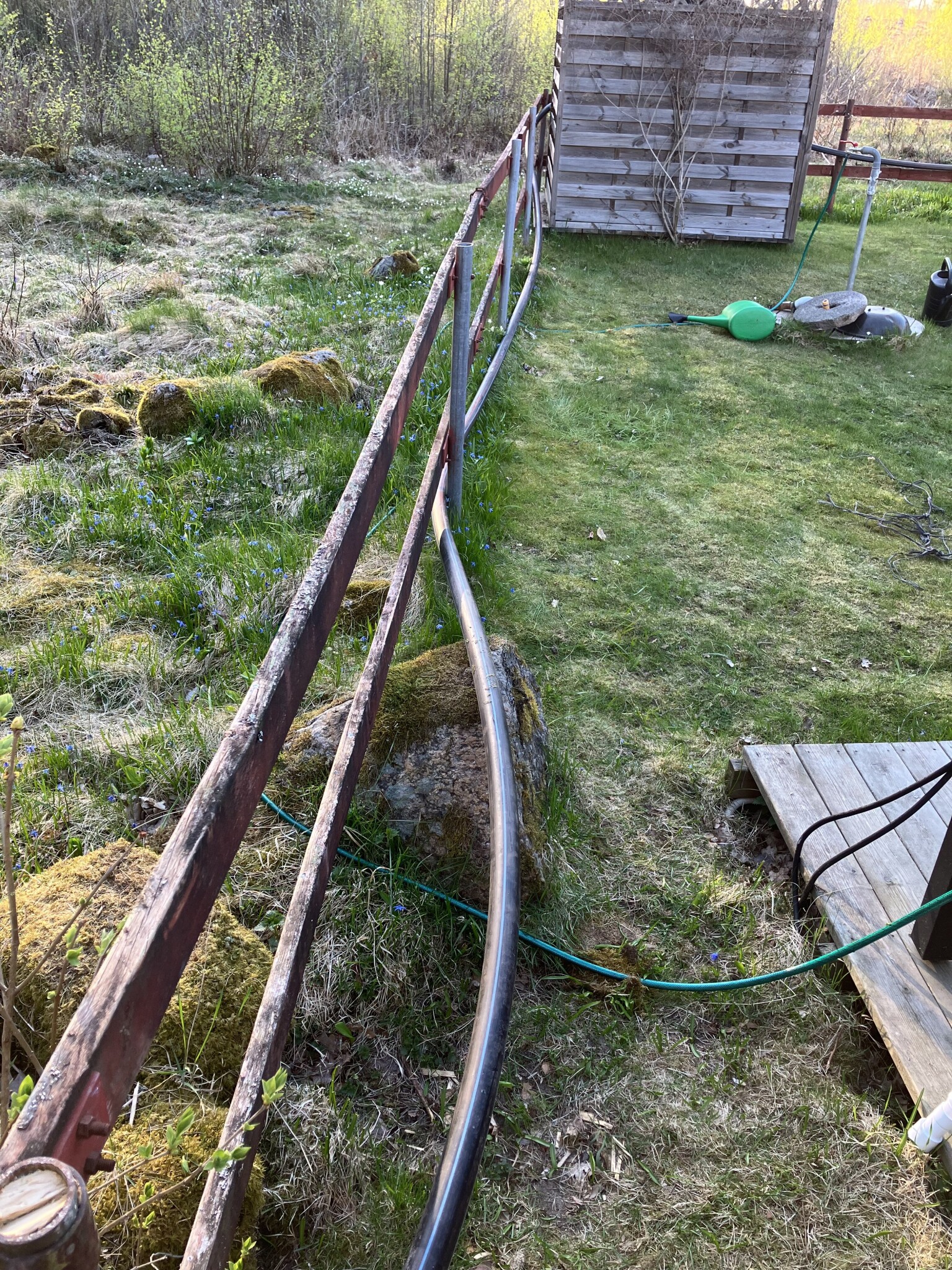

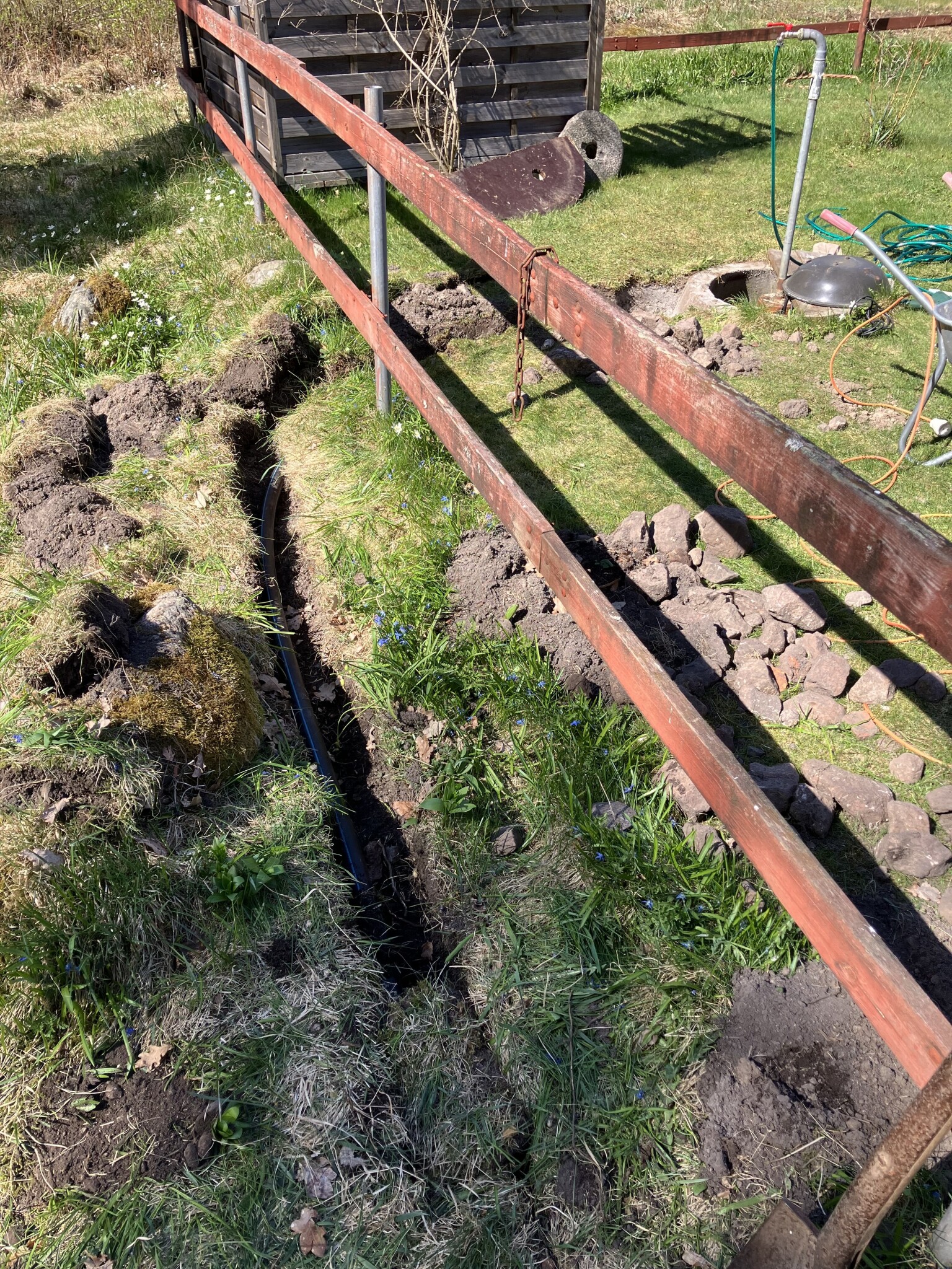

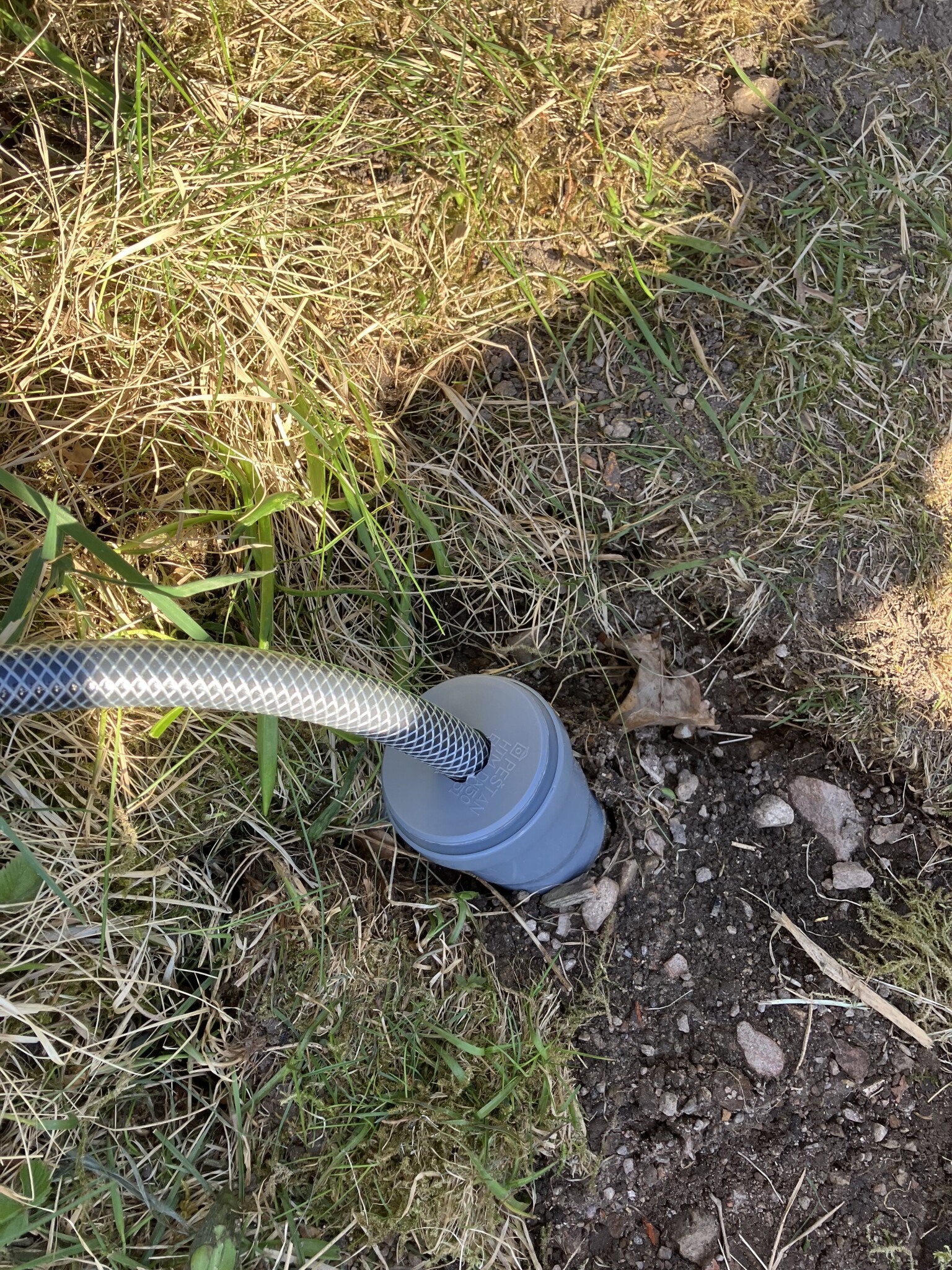

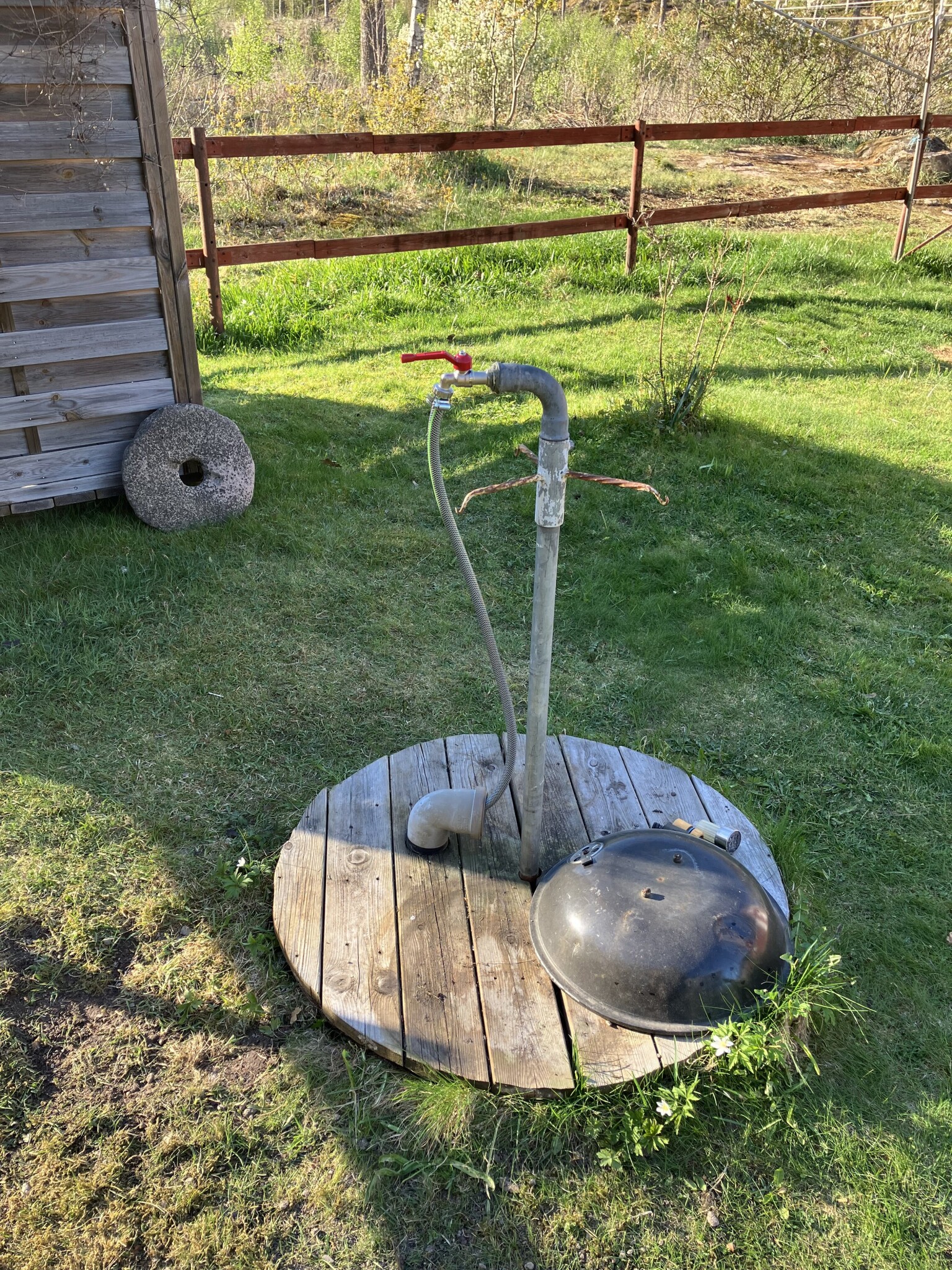

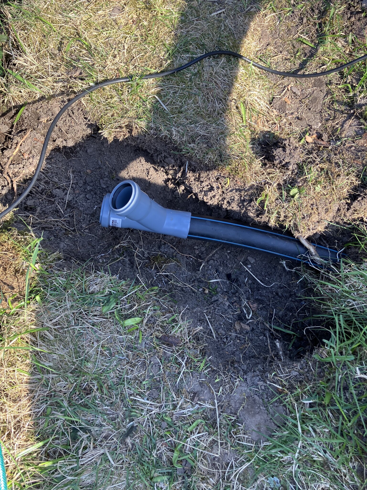

Jag köpte ingen hålsåg utan körde med ett mindre borr till slaghammaren jag har och bilade upp hålet sen. Gick jättebra även där armering fanns. Jag tätade hålet med ett medel från Biltema för betong som man sprutar ut och det stelnade fint efter några timmar.
Själva slangen går i en stor båge så jag behövde inte räta ut den jättemycket så det underlättade en hel del. Avslutade med en koppling så slapp jag böja PEM slangen uppåt.
Resultatet blev som jag tänkt och fungerar bra. Nästa steg är att förgrena slangen så jag får ett uttag till att fylla vattenkannor osv och inte bara kranen i uteköket.
