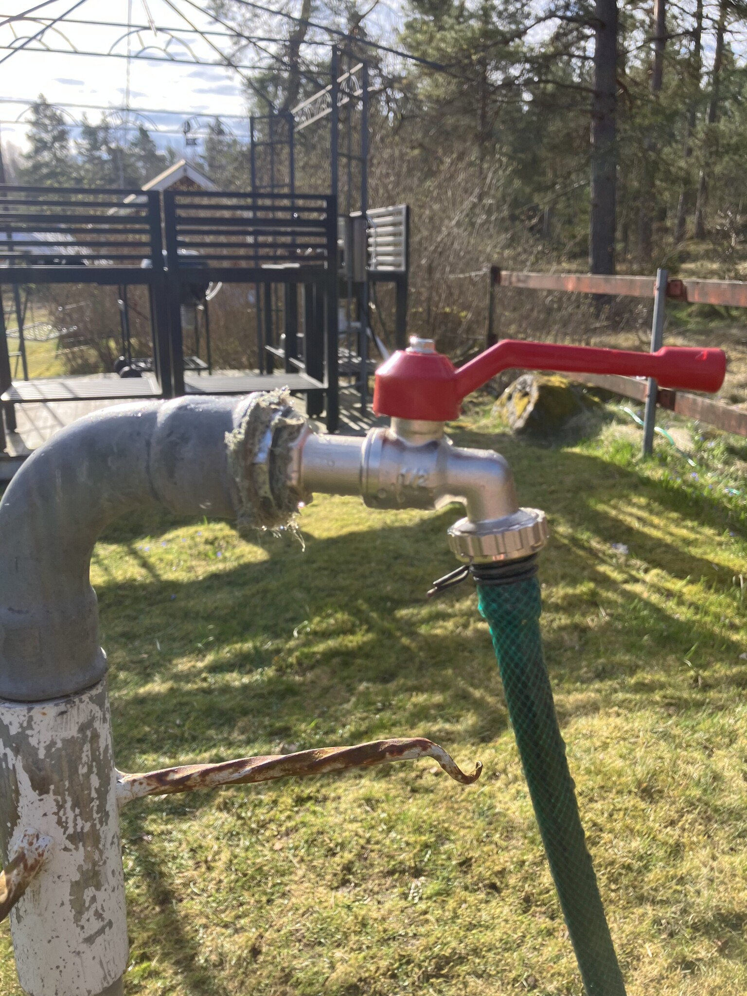

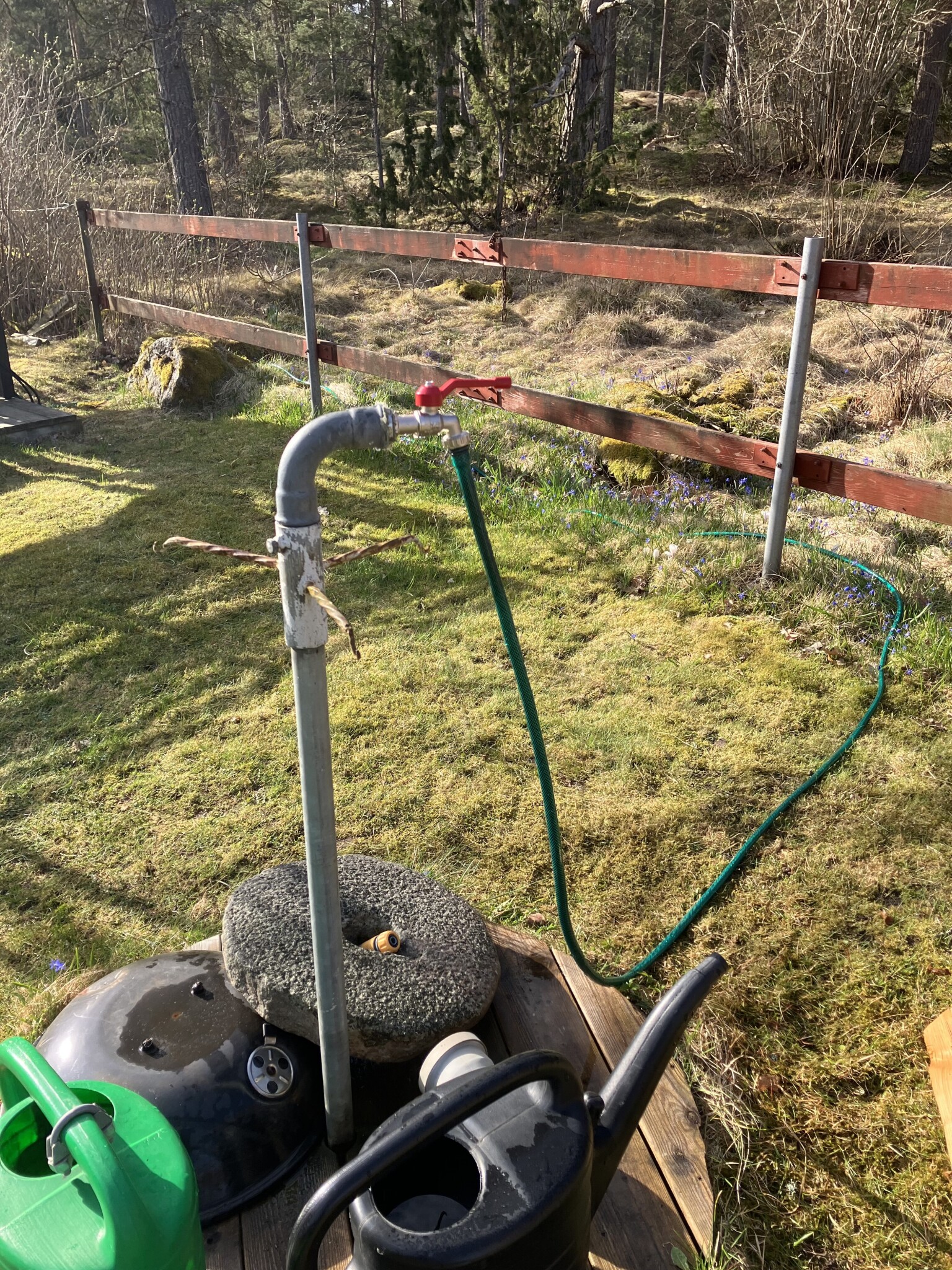

Jag har i helgen fått ordning på läckande kopplingar till brunnen i sommarstugan. Resultatet blev bra eftersom jag fick hjälp här så nu testar jag på nytt att rådfråga er med tidigare erfarenhet.
Nuläget ser ut som nedan:
Trädgårdsslangen går längs med marken och ringlar sig bort mot uteköket där den är kopplad till en kran.
Önskat resultat:
Få slangen nergrävd i PEM-slang/rör under marken så den inte syns mer än vid brunnen.

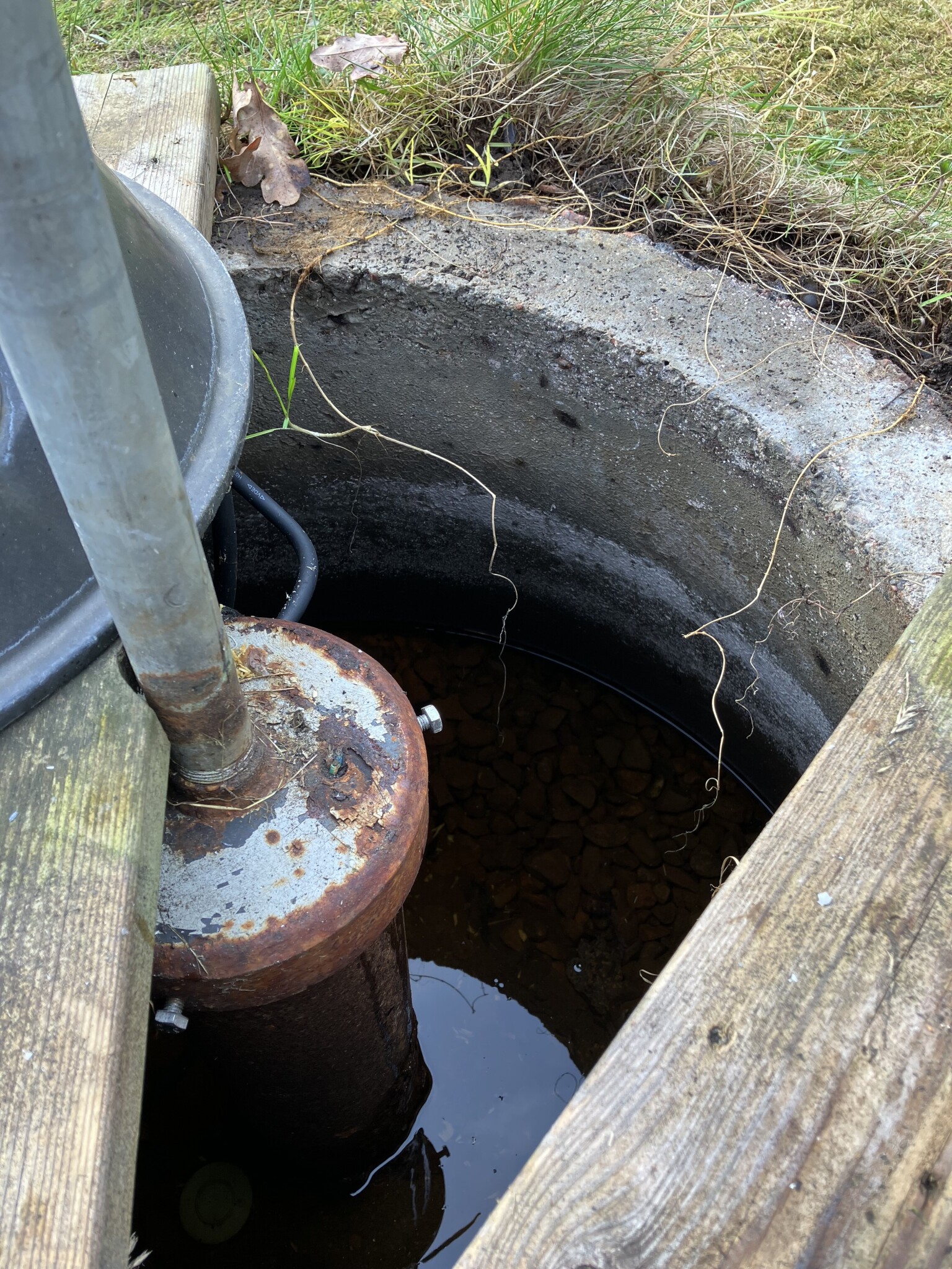

Nu till min fråga. Hur svårt är det att borra ett hål igenom cementringen?? Hålsåg hade ju blivit ”snyggast” även om det inte kommer synas men det verkar som att det är svårt att göra beroende på vad man har för maskiner och hålsåg framförallt?
Det jag har att tillgå hemma är en vanlig skruvdragare samt en borrhammare som jag tidigare borrat och spräckt berg med.
Att göra flera hål och sen knacka bort det i mitten verkar enklast men hur gör jag med armering då tex? Dessutom om ni har tips på hur jag gör många hål bredvid varandra utan att halka i de förra så vore det bra!
Om någon kan förklara varför det är vatten i brunnen samt om det är livsfarligt eller inte gör brunnen så vore det bra..

Tack! Den har antingen bara slag eller slag och borr, funkar den inte med hålsåg då?C cpalm skrev:
Angående dricksvatten eller ej så inväntar vi svar ifrån vattenprover men tidigare ägare har druckit lite men främst haft det till att koka potatis osv i. Gammalt protokoll finns och då var det inga värden som stack iväg.
I höstas var det inget vatten där nere så det känns som att snön som smält osv har gett detta fenomen. Tidigare ägaren pratade om att det var ett bra ställe att förvara dricka tex eftersom det är lite svalare.

Jag har gjort hål ett par ggr i cementrör till PEM-slang, med vanligt slagborr. Tar lite tid, men det har gått bra varje gång. Sedan tätat runt PEM med cementspackel, typ "Husfix". Har nu hållit mer än 30 år i flera stycken. Men bara i ett rör når vattnet upp till slangen, och det är då öppet för avrinning (överfyllnadskydd typ). Just det borde vara ganska enkelt att fixa som "sommarvatten", annars med värmekabel för året runt.O Oskpet skrev:Tack! Den har antingen bara slag eller slag och borr, funkar den inte med hålsåg då?

Vad har du för brunn? Borrad med sänkt pump som skickar upp vattnet i centrumröret?
Så att vattnet som kommer är från den djupaste delen av borrhålet.
Då borde det väl vara dränerat i cementringens botten så att vattnet försvinner när det blir torrare?
Och tätat runt centrumröret med det inre cementröret så att det inte rinner ned i borrhålet den vägen?
Menar du slagborr och sen hålsåg då alltså? Har inte slagborr men kan säkert låna någon i så fall.Spikbjörn skrev:

Det är en borrad brunn med pump längst ner i hålet/foderröret så vattnet som ligger på ytan borde inte kunna rinna ner i själva brunnen och det vattnet.
Nä tyvärr, du behöver en maskin som kan ge rotation utan slag.O Oskpet skrev:
https://www.biltema.se/verktyg/borr/halsagar/halsag-for-stenmaterial-2000044820
Angående dricksvatten så tänker jag att man definitivt vill undvika att det rinner ner ytvatten i brunnen, så det brukar vara lite mer skyddat än så där.
Jag kan eventuellt köpa en PEM-slang billigt som har 50mm ytterdiameter. Visst borde det funka med 52mm hålsåg som Biltema har då eller kommer det bli för tajt för att få igenom? 2mm större hål än vad slangen är ger ju inga jättemarginaler samtidigt som det borde gå att trä igenom hålet då eller hur?

Visst kan du fixa nåt så att du kan koppla PEM-slangen på kranen, men då kan den väl lika gärna gå ner i backen utanför betongringen?
Visst ser ju att det finns ett foderrör, men så vitt jag kan se finns det inget som hindrar vattennivån att stiga över toppen på foderröret. Det känns som sagt inte idealiskt att brunnen badar i sumpvatten.
