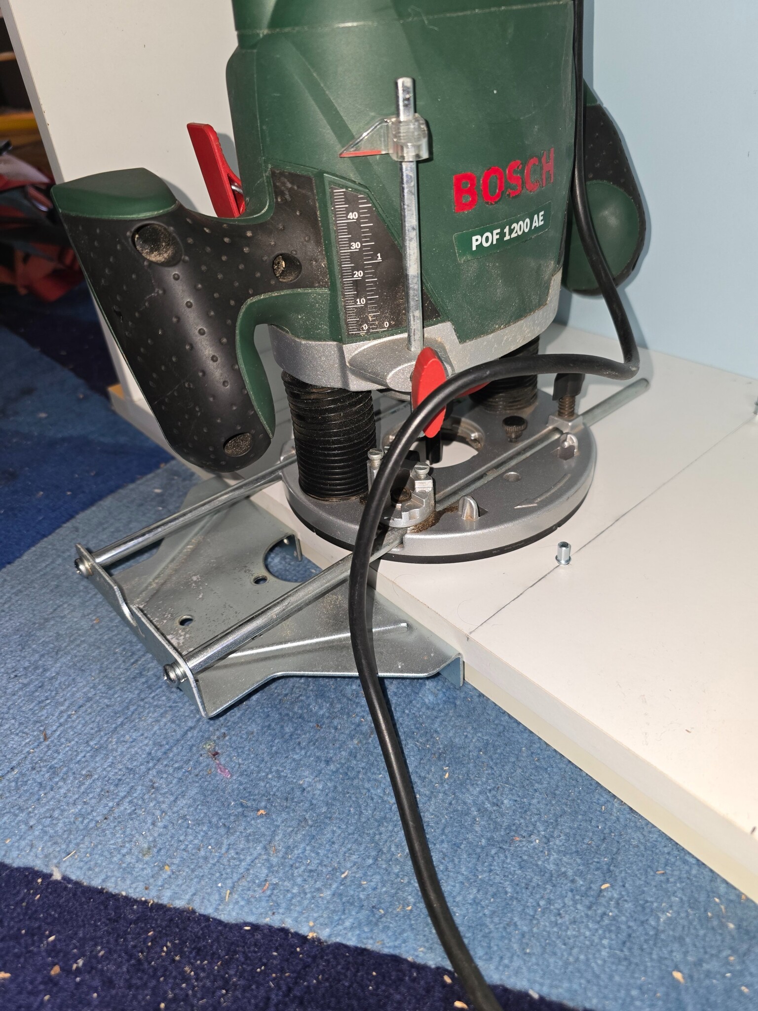

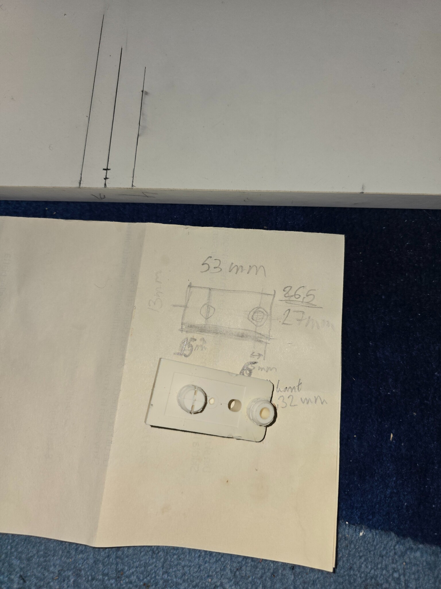

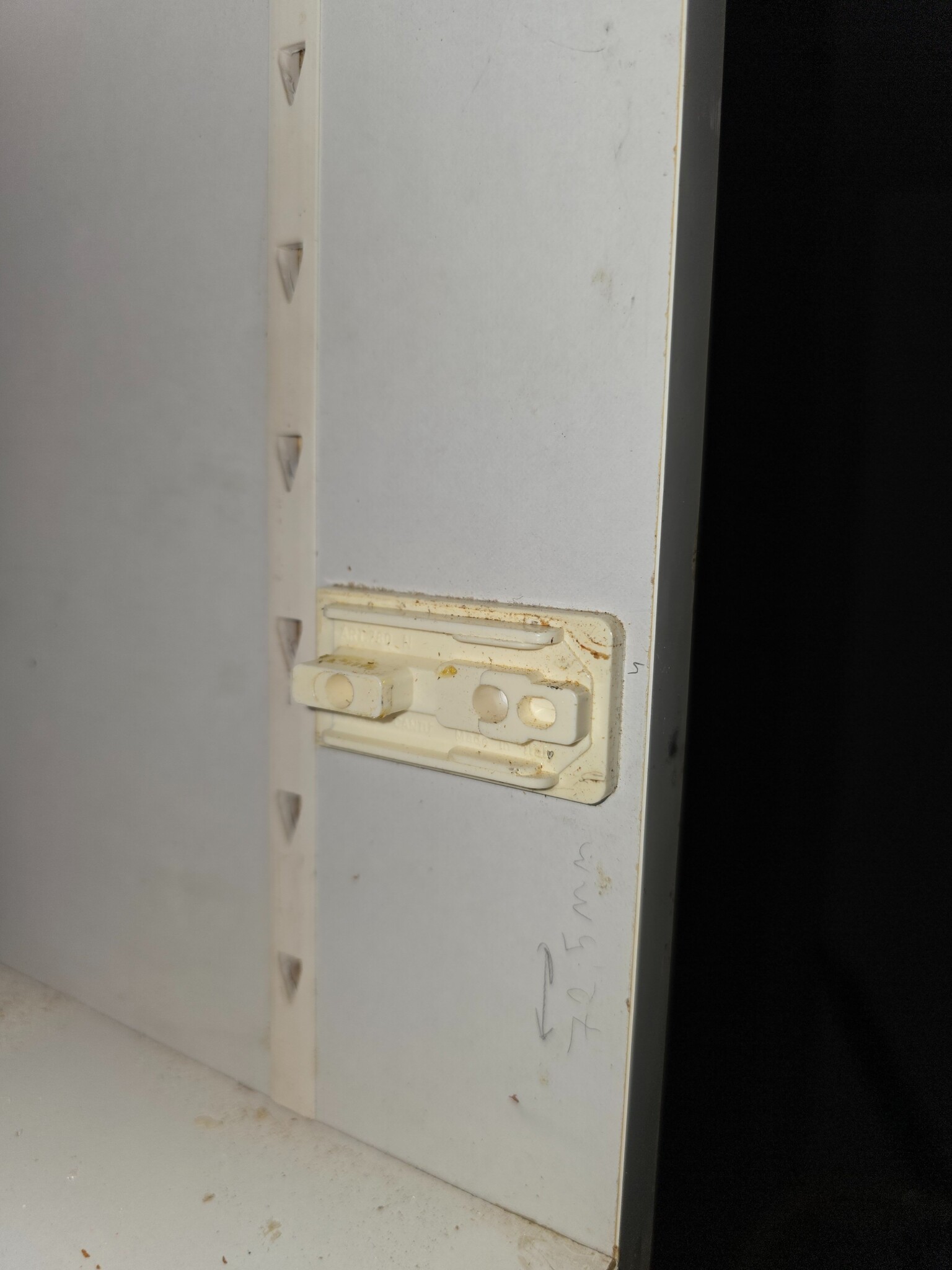

Hej ska borra eller fräsa hål för rektangulära plast brickor/lås i köksskåp.
Brickorna har två 10 mm runda piggar med flänsar som man sen bankar ner i hålen (med lite lim?)
Jag vet inte om jag vill eller kan borra helt lodrätt ner med elektrisk handborr?
Nu är jag istället inne på att använda en fräs med parallellt anhåll som jag lägger an med mot framkanten på skåpet som ligger på sidan på bilden.
Det blir räta vinklar mot fräsen när jag kollar med vinkelhake.
Vilken typ av frässtål hade ni använt.
En vanlig 10 mm nåt fräs?
Eller finns det nån typ av frässtål som passar bättre till att göra runda hål med.
Finns det frässtål med nån slags pigg att centrera med på ett måttat kryss. Som ett träborr har.
Jag tänkte köpa nån slags frässtål och sen testfräsa i överblivna spånskivor först.
Man vill ju veta att det funkar annars blir det bygga nytt skåp igen..

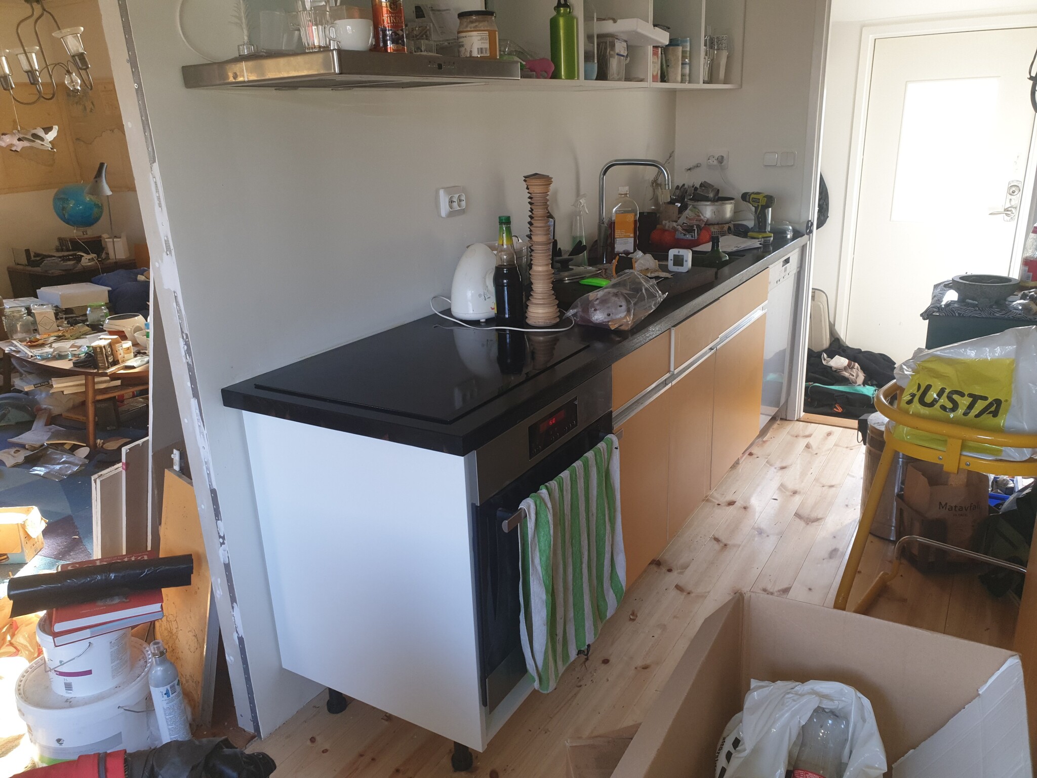

Gillar du stilen på mitt blivande kök? Jorel03 Eller är du chockad av oredan hahah
Här är nån gammal bild av sidan med köksbänk,diskho,ugn, spis.
Hyllorna ovanför ska ha gula gamla luckor härnäst.

Tror jag hittade lösningen här inne i forumet. Festool har en borr för höghastighet till handöverfräs. Det har även en spets.
https://www.festool.se/tillbehoer/fraesar/fraes/beslags-pluggborrar/491069---hw-s8-d1030-z
https://www.byggahus.se/forum/threads/notfrasstal-med-centrumspets.479247/#post-5090741

Fick tyvärr ingen precision i min j-la jiggtillverkning. Ska testa med handöverfräs hittat ett fräsborr från festool för ändamålet. Det har en centrumspets och tål fräsens höga varvtal. Är gjort för hålborrning i rader på tex en kökslucka.
Finns skåror också under plattan på min fräs, de markerar centrumlinjer så ska nog kunna klura ut helt rätt position med lite testborrningar.
Fördelen med en fräs till ändamålet är nog lättare få exakt djup men ffa att borrhålet blir spikrakt 90 grader ner från spånskivans yta...förhoppningsvis haha

För mig är det självklart mycket enklare att nå förväntat resultat med en fräs än det där borrstativet. Fräsen är låst i en av två riktningar i sidled, gör garanterat ett hål vinkelrätt mot ytan och har ett pålitligt djupstopp. Ett enkelt sidostopp som färsts med tving i dörren gör att man hamnar på rätt ställe om man vill vara helt säkert. Ett flimsigt "stativ" är betydligt vingligare, är inte låst i någon riktning och har betydligt fler saker som kan göra resultatet oprecist.

Har du kopierhylsa (brukar följa med) och en notfräs mindre än 10mm som går igenom hylsan borde det inte vara alltför svårt att tillverka en fräsmall för hålmönstret du vill ha.
Ska kolla bland tillbehören till min fräs. Återkommer om hjälp med hur man ev gör en fräsmall . Tack för bra svar
Kollat, den verkar finnas med i lådan !

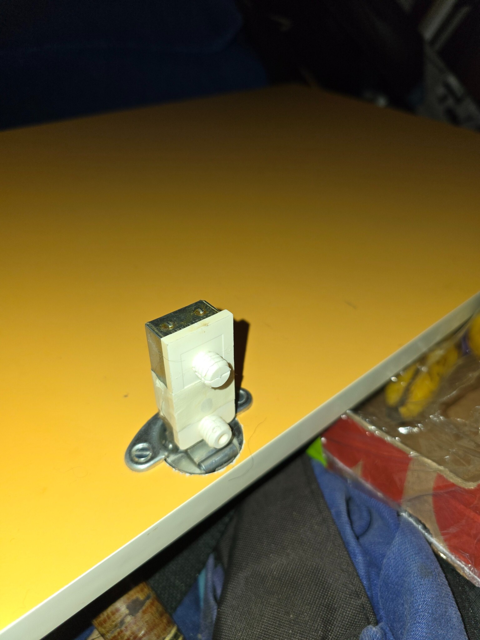

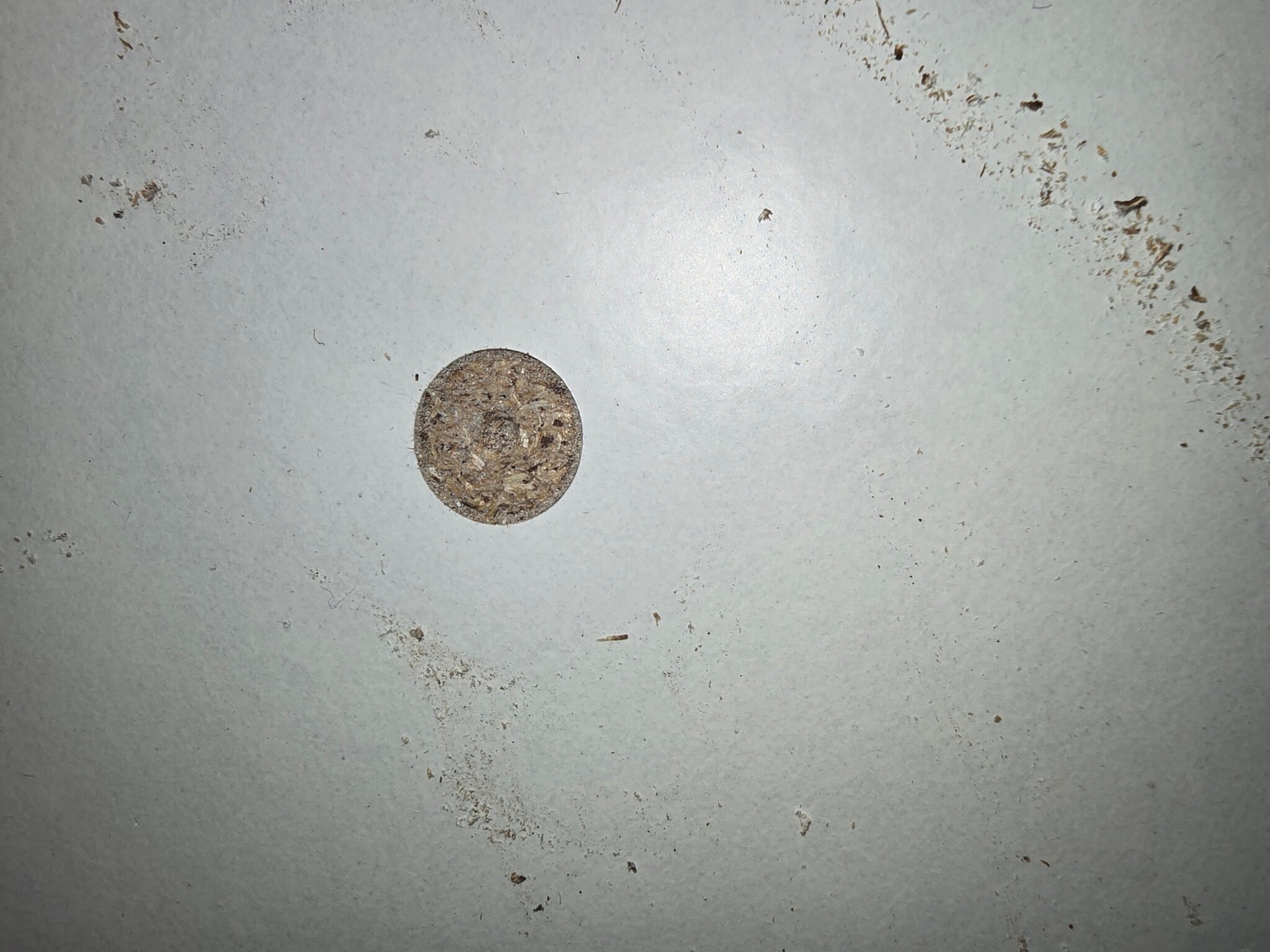

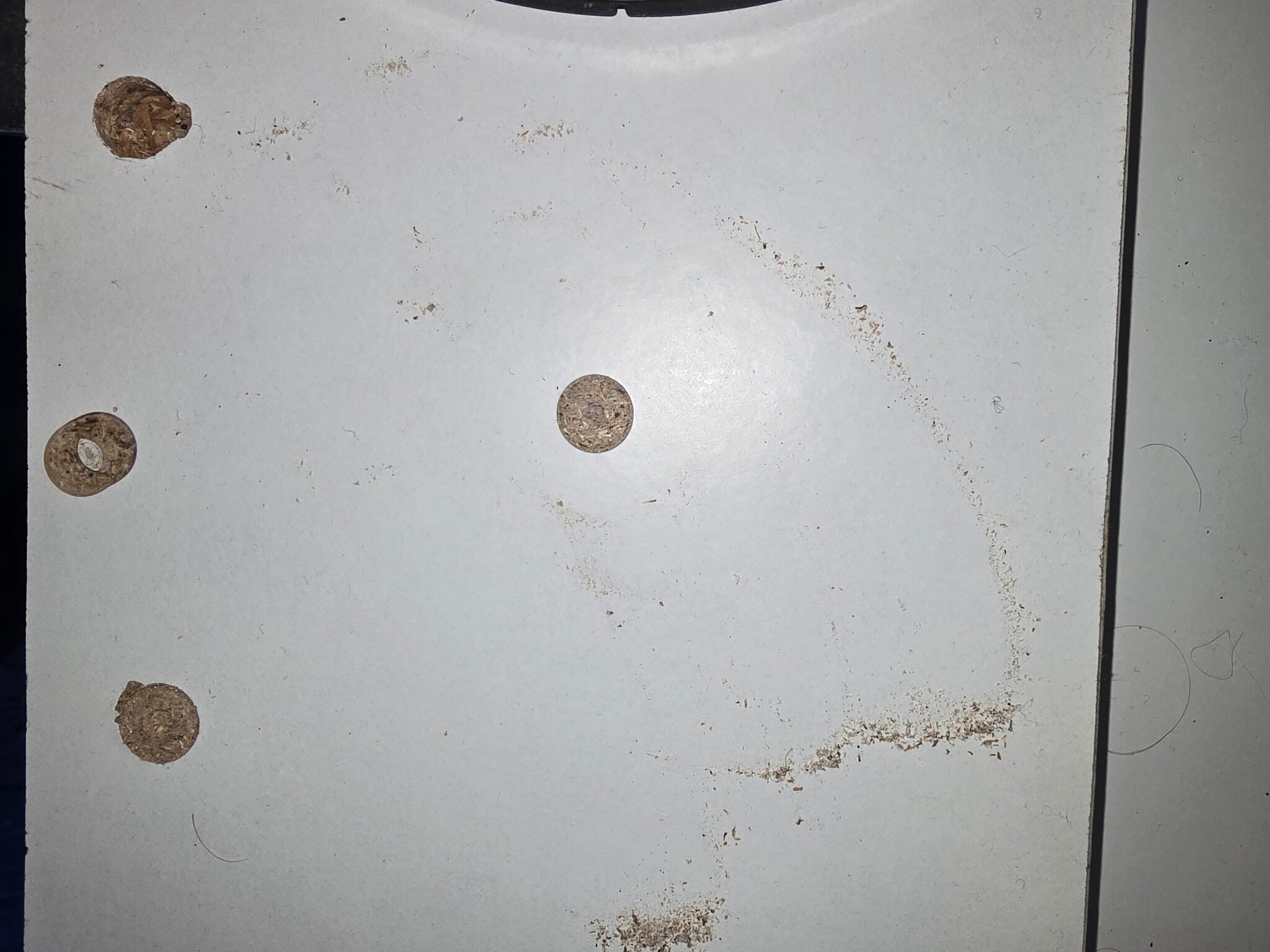

Fått min Festool fräsborr. Testborrat. Den skär väldigt trevliga hål. River inte ut kanterna på spånskivans vita laminat som min andra borrmaskinen med vanliga träborr gör.
Den har en centrumspets men också två små spetsar/"horn". I kanterna av borrens skärytor i toppen.
De verkar skära bra i laminatet så det inte rivs bort ojämnt i bitar.
Min träborr är säkerligen lite slö. Detta stålet är nytt.
