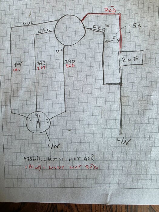

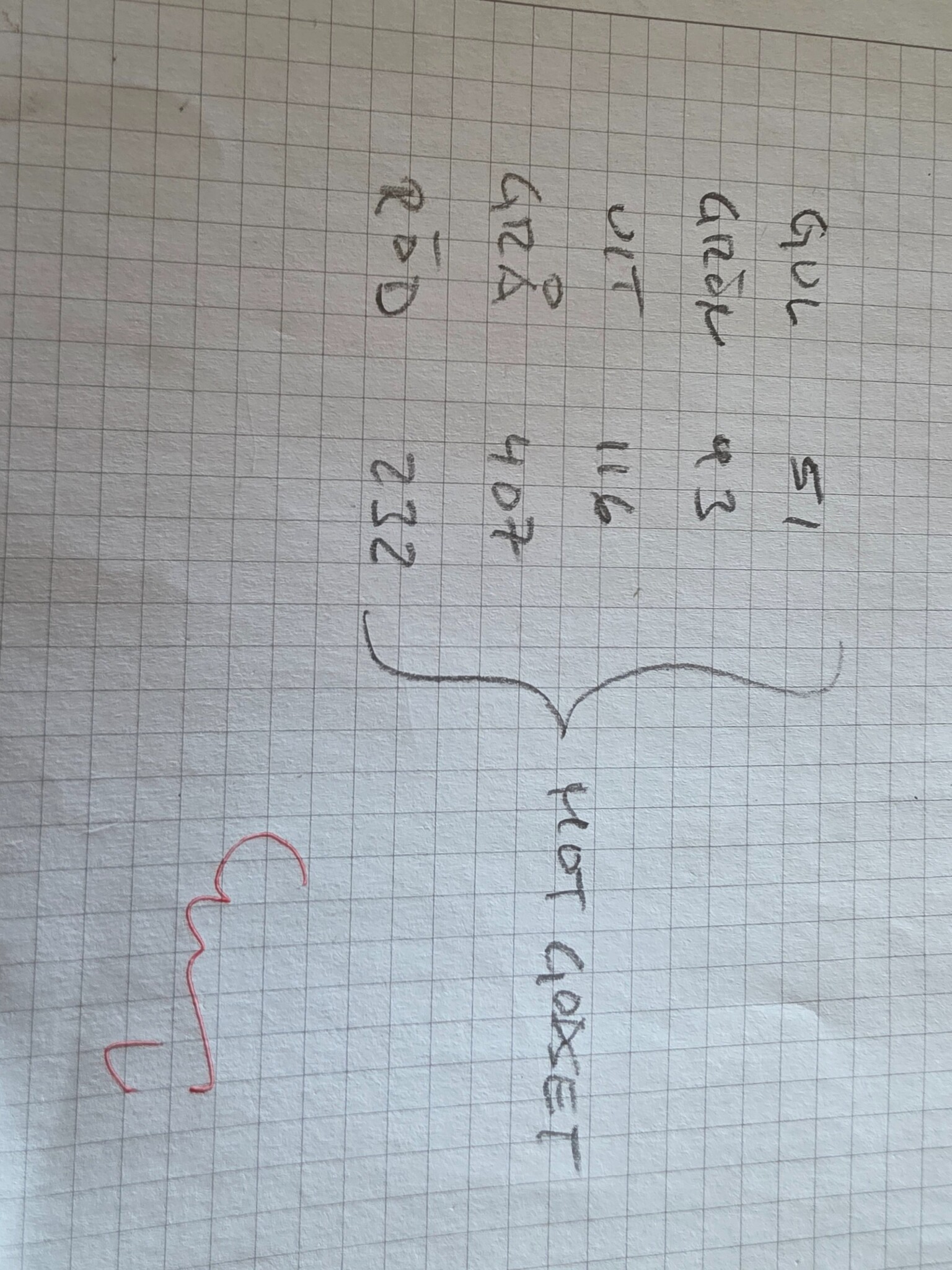

Det första jag skulle misstänka är en skada på anslutningsledningen, eller alldeles i början av en lindning.M Micke Deere skrev:
Jag skulle börja med att väldigt noga granska alla anslutna ledare till den lindade statorn, samt just där de ansluts (troligen lödda) att det inte finns någon skada/kontakt med statorn, som kan vara orsaken.
Lindningarna i sig verkar helt schyssta.
Så det är väl rätt säkert att det är någon kontakt mot chassit.
Jag skulle mäta mellan röd ledning och chassit och sen mellan grå ledning och chassit.
Om en av dessa två mätningar blir nära noll ohm, så är felet nära den ledningen.
Skulle du mäta upp något hundratal ohm i bägge ledningarna, då blir det tråkigt, för då måste du hitta felet någonstans mitt i trådhärvan.
edit:
Fast när jag tänker efter ska du nog även mäta på samma sätt, på grön, gul och vit med, dvs mot chassit/metallen.
Det där måste ju vara en trefasmotor med kondensator för att skapa en fasförskjuten fas ... tänker jag ...
Men samtidigt, hur regleras varvtalen då ..? Blir den bara så svag att eftersläpningen blir jättestor?
