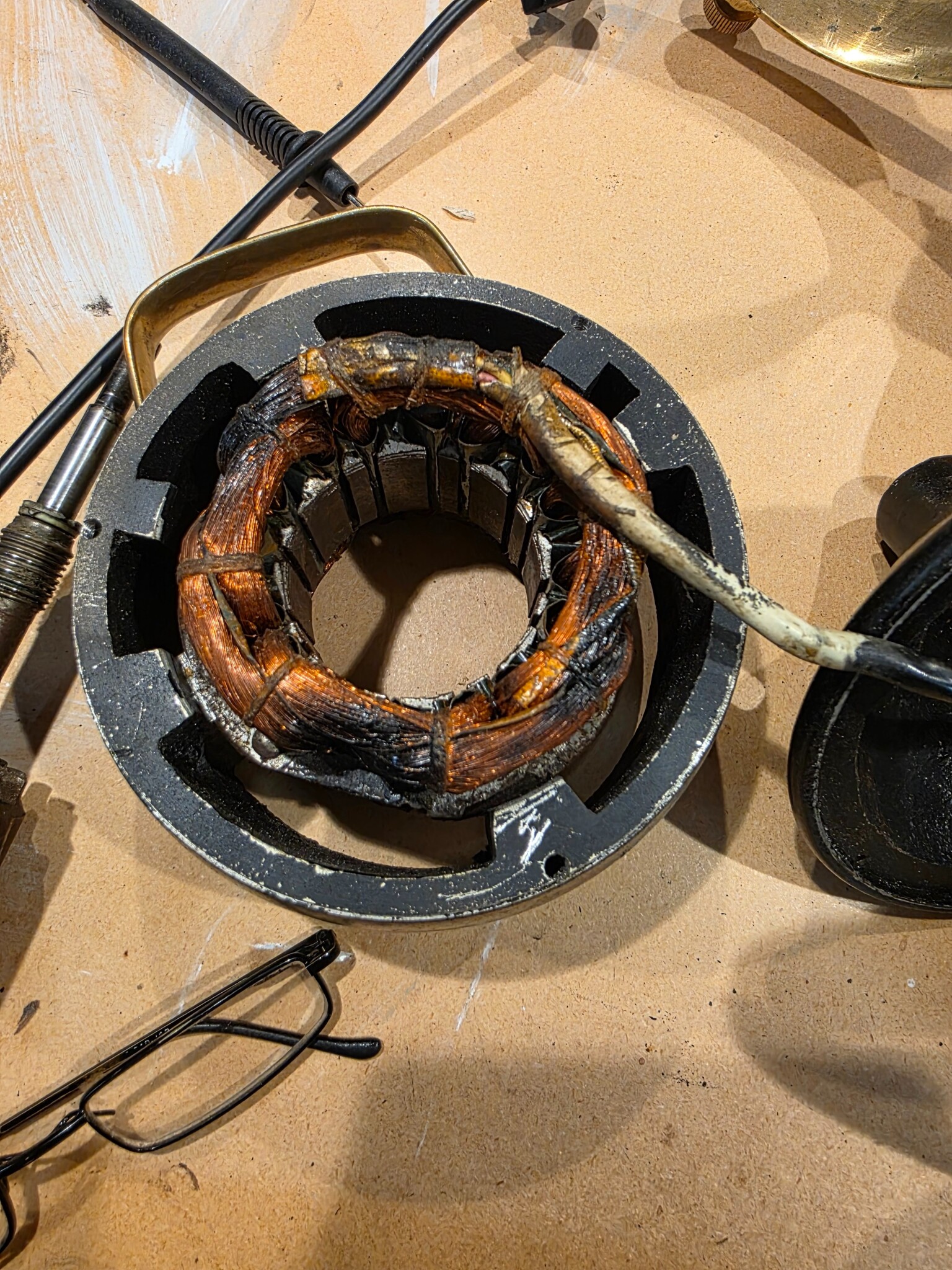

Hej, har ärvt en jättefin gammal fläkt med tre olika hastigheter som alla fungerar. MEN: godset får ca 230v eller runt 0v beroende på hur jag sätter kontakten i uttaget.
Ojordad, jfb går såklart om man jordar.
Borstlös, AC.
5 sladdar till statorn, vara tre då styr hastigheterna.
Frågan är om det kan vara ett lindningsfel, eller om det kan räcka med att plocka isär och uppgradera isoleringen?
Har förstås kollat alla sladdar och kontakter, och de är ok.

Jord eller inte har inget att göra med om JFB löser ut. Den ska lösa oavsett om det finns fel, även utan jord. Om du däremot kopplar samman nolla och jord i en fulkoppling så kommer JFB lösa ut av den anledningen, inte av fel i fläkten.
Med vad och hur har du mätt? Motstånd mellan stiften på kontakten och höljet? Mellan stiften?
Man kan mäta spökspänningar med moderna högimpediva mätare utan att det finns ett egentligt fel. Därför en del bra mätare har ett speciellt lågohmsläge (LoZ) som belastar mätobjektet mer och visar om det är ett verkligt fel eller inte.

Sorre, borde har skrivit det. Mellan godset och husets jord.

Förstår inte hur du menar. Mät på alla olika sätt som jag skrev, med en multimeter på motstånds/ohm-läge och återkom. Utan fläkten inkopplad i väggen såklart!M Micke Deere skrev:
Var tydlig med exakt hur du mäter och vilka värden du får.
Bilder är alltid bra.
Du får gärna kommentera det jag skrev om jordfelsbrytare och sammankopplad jord/nolla också.
Min enkla fråga är om det kan vara fel i lindningen när alla olika hastigheter funkar? Och om det isf kan räcka med att isolera om runt statorn...
Så här ser den ut, en del motstånd mellan vissa trådar, har dock ej kartlagt dessa. Det blir alltså nolla eller fas ut i godset på alla hastigheter och alla hastigheter funkar. Så är det fel på lindningen eller isoleringen, elr går det inte att säga utan mer "kartläggning"?
Den där ser inte ut att må så bra. Varje tråd i lindningen är isolerad mot de andra så om det blir överslag mellan trådar ändras impedansen och då även strömmen och då går inte motorn bra. Blir det kontakt mot gods blir det en kortslutning.
Som skrivet, motorn går bra men leder ut ström i godset. Menar du att det kan vara (bara) ett isolationsfel?

Utan att mäta på rätt sätt så är det enbart gissningar.
Igen, hur har du mätt för att fastställa ett det går farliga strömmar till fläktens chassi? Jag har redan gått igenom hur det kan bli missvisande resultat av olika anledningar.
Mät resistansen mellan de olika stiften på kontakten och fläktens chassi som nummer ett. Är det extremt lågt värde där är det isolationsfel någonstans, även utan att gå vidare med Megger-typ av instrument.
Fortfarande behöver vi veta hur du ordnade till jord när JFB löste ut.
Ok, försöker förtydliga. Sätter i vanlig ojordad stickpropp i vägguttag och motorn går som den ska på alla tre hastigheter. Beroende på hur jag vrider stickproppen får jag antingen 230v eller nära 0v i godset. Och det är mätt mellan godset och husets jord, alltså ett vanligt jordbleck i ett jordat uttag. Klart som korvspad? 🤭
Kan tillägga att det svarta på lindningarna bedömmer jag vara färg...

Ja, men du mätte inte som MultiMan ville och vi vet fortfarande inte vad du mäter med. Mätproben på bild tyder på en billig multimeter.M Micke Deere skrev:
Om det är så distinkt 230/0 V så sitter i så fall felet troligen i anslutningen. Det kan vara enkelt att hitta om du ohmmäter.
