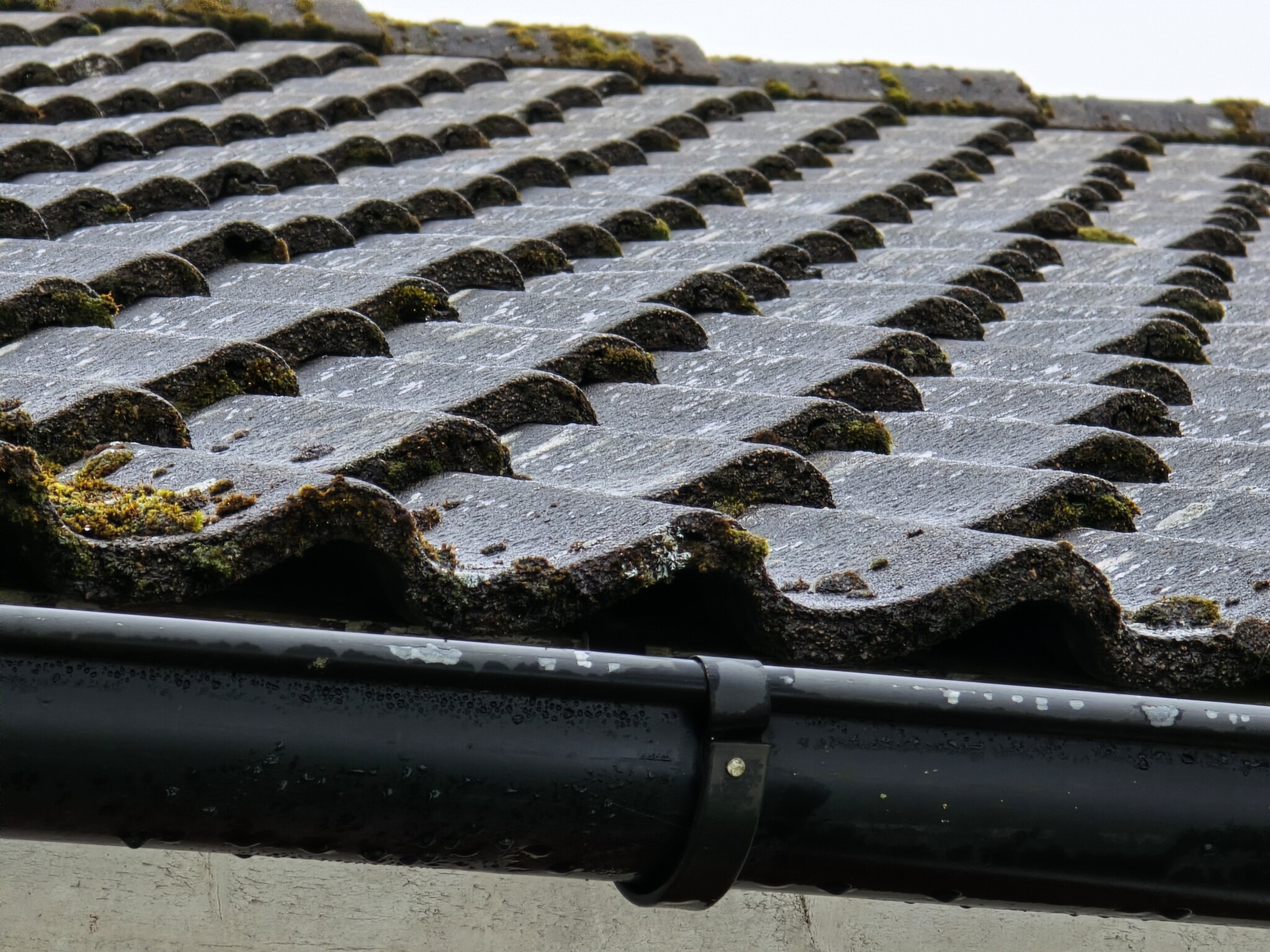

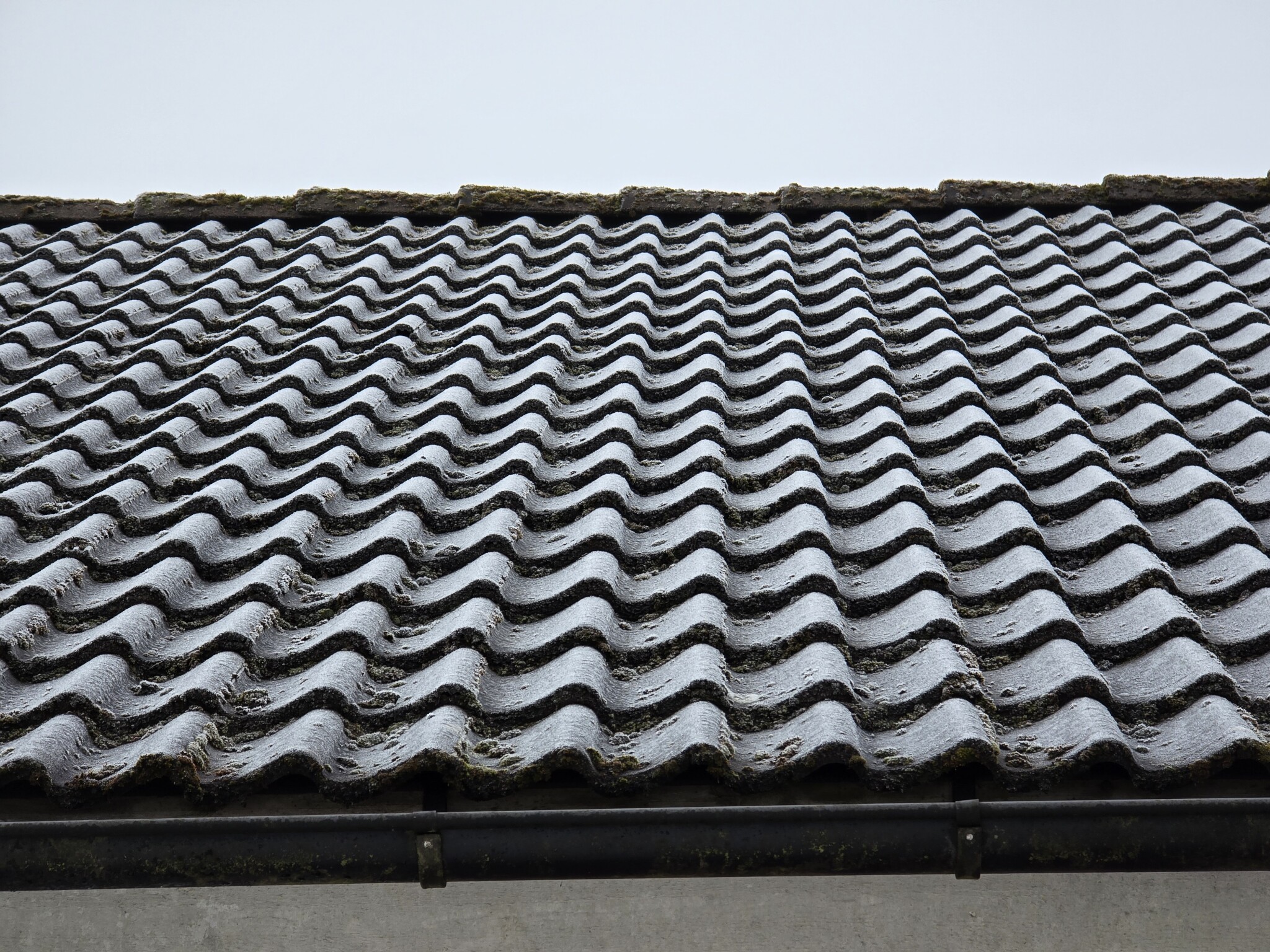

Tror betongpannorna är från 80-talet men är inte säker.

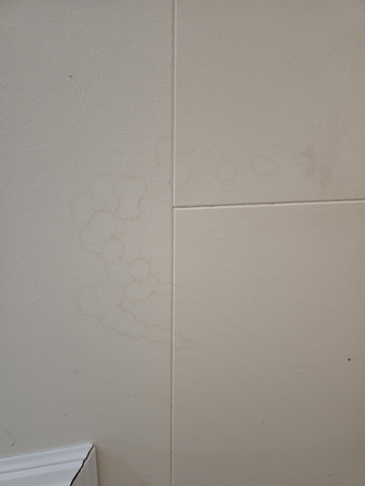

Det finns ingen papp/tätskikt under taket utan bara MDF-skivor eller liknande. Vissa skivor är mer påverkade av fukt och sackar ihop en del, lite mögel finns i vissa fall. Det har runnit vatten ner till innertaket någon gång kan vi se, men kanske ett det varit trasig panna vi tillfället, svårt att veta då detta hänt innan vi flyttade in.
Notera även att det finns glipor vid taknocken på bilderna, vet inte om det ä normalt.
Ska måla pannor, byta pannor eller byta till plåttak? Även att vi måste isolera samtidigt, byta ut skivorna?
Kostnaden är relevant.

Måla absolut inte. Pannorna är inte problemet utan avsaknaden av papp/duk.L Leafbranch skrev:Tror betongpannorna är från 80-talet men är inte säker.

Riv ner till skivorna. Om några skivor är helt kassa byt dem. Lägg sen ny papp/duk, läkt och nya pannor. Bygg igen i nock om det är öppet. Man kan sätta mögelstopp istället om man vill ha ventilation.
Jag tycker även man skall byta avvattning och plåtar också men det går att snåla på om dem är i bra skick.
Vi hade liknande lösning på hus från 79. Skivorna var väldigt spröda och vi rev allt och satte ny råspont. Kanske lite dyrare men jag skulle säga att skivorna i vårt fall var så slut att det hade varit dumt att försöka med någon annan lösning. Då får man en dålig stomme under sitt annars nya tak.
