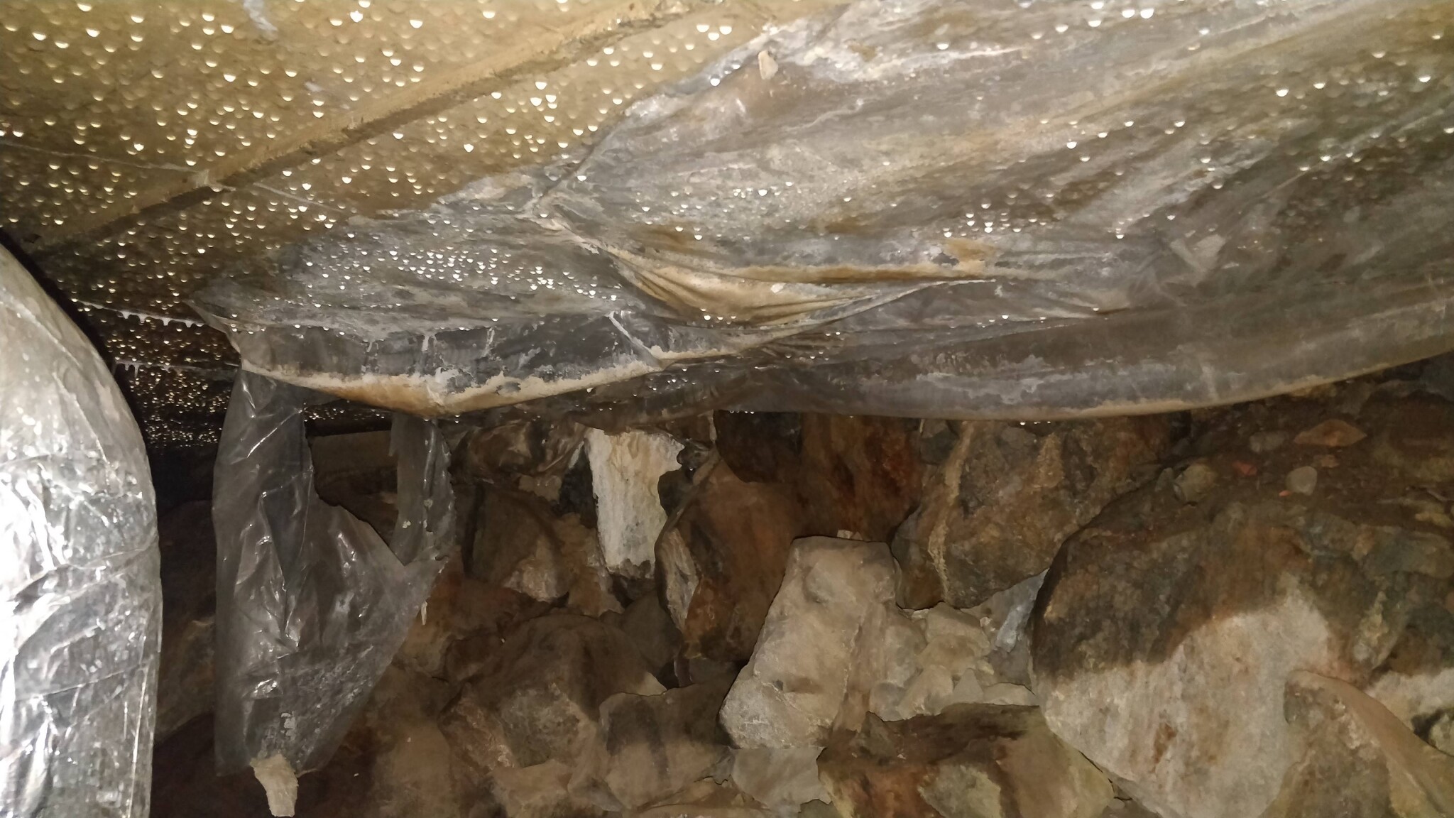

Själv kan jag ingenting om betonggjutning men är det inte konstigt att plasten sitter kvar fastgjuten? Antar att jag borde skära bort alltihop i skarven där plasten går in i betongen. Just nu samlar den bara upp kondensvattnet och fångar upp betongsmulor som lossat. Några tankar?
MVH
FJ
  • Plastic sheeting is partially embedded in concrete, collecting condensation and debris, visible against a rocky surface.
MVH
FJ
Ta bort plasten så kan grunden andas och så slipper du vattnet. Den fukt som kommer avdunstar och ger på sikt en torrare betong.
