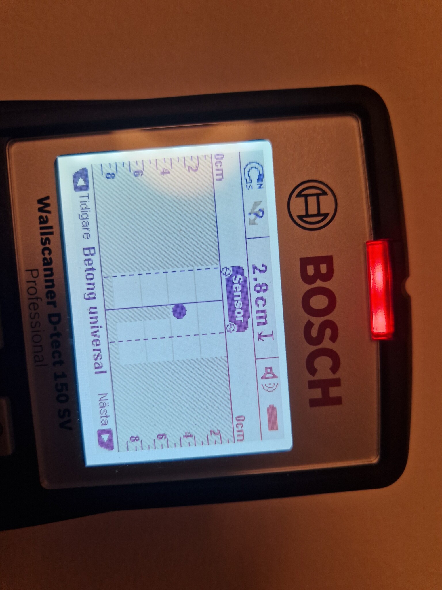

Jag vill sätta upp en taklampa och behöver borra i taket. När jag använde min slagborr tog det helt stopp. Jag har nu skaffat en hammarborr och en Bosch D-Tect 150 SV Professional. När jag scannar precis där jag borrat får jag en symbol som visar magnetiskt material, vilket enligt manualen kan vara armeringsjärn.
Min fråga är: kan man ändå borra där för att sätta i en plugg, trots att det verkar finnas armering?
Kan du inte testa 5-10 cm at sidan?
Det kanske inte är ett armeringsjärn utan en elledning eller ett vattenrör
När jag tar åt sidan då hittar den inte något alls.
Här är en bild på hur det ser ut när jag scannar över det En Bosch väggscanner visar en skärm med mätdata över ett område med platsspecifika markeringar.
lilla hållet jag började med.
Bättre ställe att borra på då.
Man vill inte borra här på en vattenledning eller skada el. Ett armeringsjärn gör inte så mycket att borra i, det håller.
MAn kan såklart försöka- Är man bara försiktig och kollar så man inte borrar i en elledning är det nog ganska ok. En vattenledning är tåligare så om man stöter på en märker man det också. Har man tur kommer man några mm vid sidan om och allt funkar som man vill. Så visst kan man testa.
