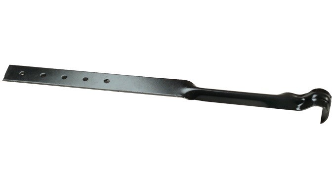

Det finns "rännkroksriktare" av lite olika modeller. Detta är en av de enklare modellen som är bäst hanterbar med rännan borttagen. Andra modeller är lite beroende av hur långt ner fotplåten går i rännan, men där kan rännan med fördel vara kvar och man riktar kroken lite vartefter man går vidare tills önskat resultat infinner sig.

Vidare så finns diverse lika lösningar på "stagband" att sätta i taket mot rännans framkant för att inte snötyngden ska ta rännan.
Svart metallbräckjärn med hål och böjt handtag, används för att bryta upp eller lyfta material i byggprojekt.
Med vänlig hälsning, Noramasen

Har du något tips på hur jag enkelt kan böja loss fästena som håller fast takrännan, så att jag kan ta bort den?
De flesta rännkrokar har en flärp av lite tunnare plåt som man viker över rännan, det är bara att vika upp den så kan du ta ur rännan.
Ska du ta bort kroken för att enklare böja eller ersätta kroken med ny? Så får du om du har tur ta bort skruvarna som håller takplåten, åtminstone tre rader. Detta för att ge dig tillräckligt med utrymme för att ta bort fotplåten och därefter ta bort kroken. Annars så kapa av dem under fotplåten och sätt nya med infästning i takfotsbrädan.
