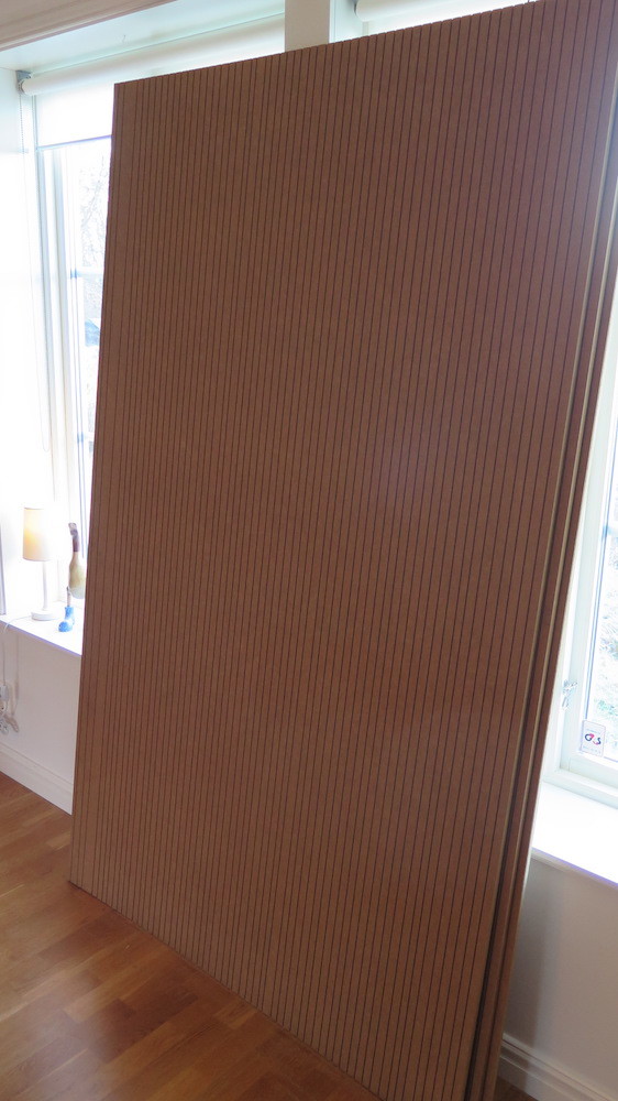

Tyvärr hade lokala bygghandeln endast 12 mm MDF och uppåt på lager så jag köpte 5 st av dessa.
cc20 med ett sågdjup på ca 8 mm gjorde att skivan var ganska svår att böja. La till fler snitt ca cc10 med ett djup på ca 9-10 mm. Nu gick det mycket lättare att forma. Tyvärr fick jag bara med en påse till dammsugaren

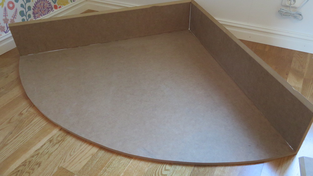

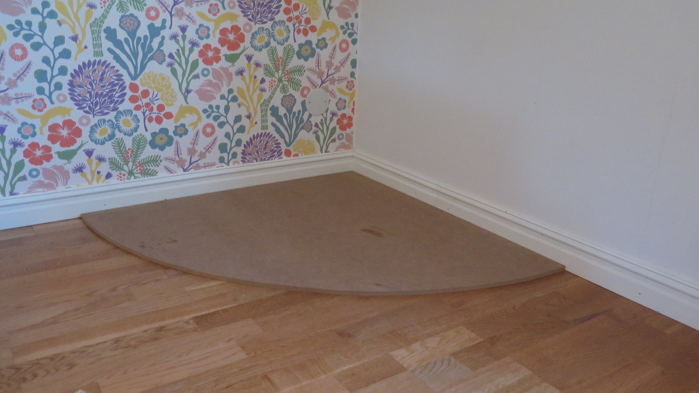

Det här är botten som speglar radien och storleken på borgen.
R= 1000 mm
Ramen i bakkant är för att dölja golvlisterna som bygger ca 12mm från väggen.
Kanten är fasad 45grader för att man inte ska göra sig illa ifall man ramlar eller liknande
Våning 2 förstärks med planhyvlat som skruvlimmas, samtidigt skapar den en form för att limma framsidan.
Blivande framsidan som har slitsats, tyvärr lite för glest och fegt på djupet så det blev tungt att forma.
Skulle jag göra det igen så cc10 och behålla ca 3mm av skivan. Då hade det gått betydligt lättare att forma.
Men lite tyngd och spännband så löser det sig. Hade gärna haft några limknektar och 2st händer till.

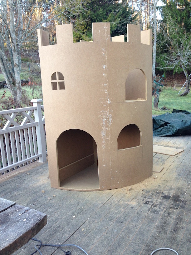

Kommer du få in den bjässen i huset igen??
jodå vi har dubbeldörrar till altanen
Men det var inte så mycket tillgodo ska jag erkänna. Den går inte igenom en 10 dörr.
Originalet som säljs på marknaden är betydligt mindre och endast framsida med ett plan i mitten. Köper man den så går den med lätthet in igenom en vanlig dörr.
