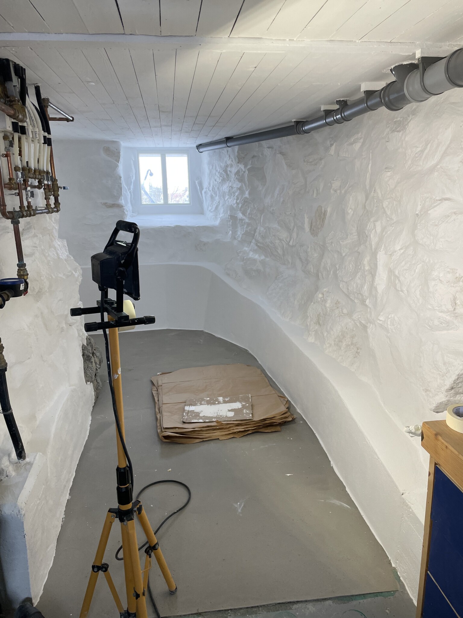

Jag har behov av att förlägga 32 mm PP- rör från en luftavfuktare längs väggarna i källaren.
Väggarna är långt ifrån raka eller i 90 graders vinkel.
Har någon erfarenhet av att ”justera” PP-rör med tex en varmluftspistol?

Fint rum, ska det bli vinkällare ? Om ditt svar är ja, så ser dom där rören anskrämliga ut rent optiskt. Även om du målar dom vita. Kan du inte fånga vattnet i en liten behållare, sätta en akvariepump med en vanlig timer, dra ett tunn dränslang som du klamrar snyggt i taket och ut genom fönsterkarmen. Eftersom du pumpar det så behöver du inget fall.
Funkar sådär att varmforma PP på frihand, svårt att få det så där lagom "segt" som man vill ha det. Blir gärna att det först inte händer någonting sen vips är det alldeles för mjukt.
Men testa för all del. Annars skulle jag rekommendera prisol eller något annat mer lättformat. Inte behöver du 32 mm för en kondensledning. Instämmer med @InsidersUnited om att använda en pump om det underlättar dragningen. Finns massvis med små smidiga kondensatpumpar för ändamålet
Tack för input, jag testar lite försiktigt.C cpalm skrev:Funkar sådär att varmforma PP på frihand, svårt att få det så där lagom "segt" som man vill ha det. Blir gärna att det först inte händer någonting sen vips är det alldeles för mjukt.
Pump känns inte aktuellt då det rör sig om 3 olika rum och 3 avfuktare.

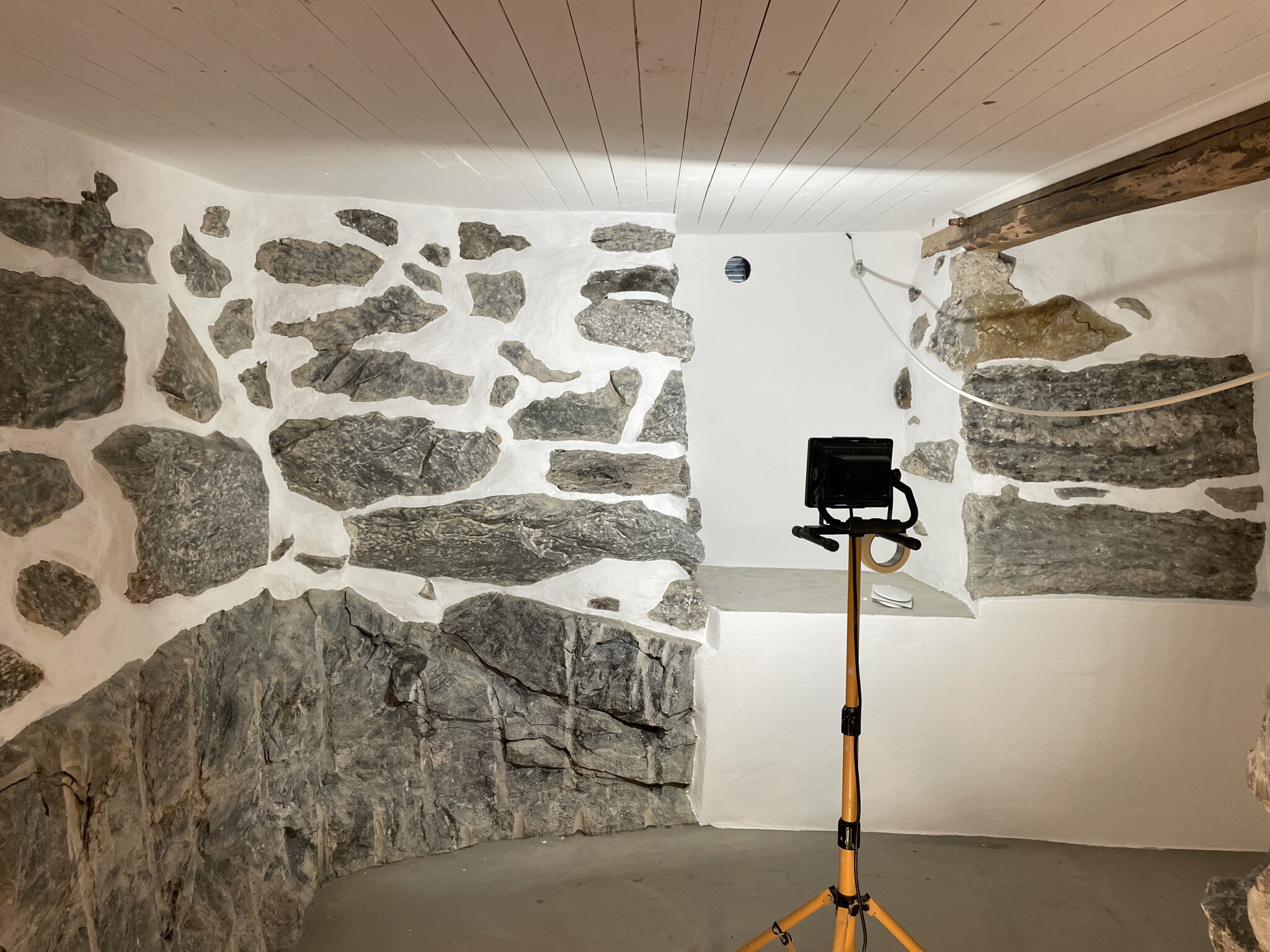

Du tittar på delar av ”verkstan”, vinet hamnar i ett annat rum…I InsidersUnited skrev:Fint rum, ska det bli vinkällare ? Om ditt svar är ja, så ser dom där rören anskrämliga ut rent optiskt. Även om du målar dom vita. Kan du inte fånga vattnet i en liten behållare, sätta en akvariepump med en vanlig timer, dra ett tunn dränslang som du klamrar snyggt i taket och ut genom fönsterkarmen. Eftersom du pumpar det så behöver du inget fall.
