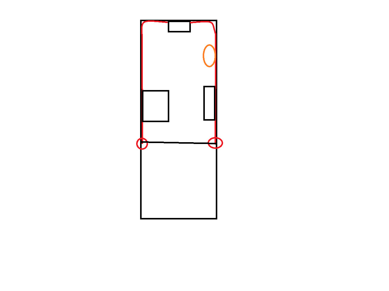

okej, är det här nedan en bra ide med värmerören?
Längst upp till är värmespisen och de röda är rökrören som går jag tänkte midjehöjd till slutligen rakt upp i taket för att leda ut röken.
De övre 2/3 kan vara som boyta med skiljevägg till 1/3 garageyta.
Skiss av planlösning med röda linjer för rökrör, orange cirkel för spis och olika indelningar. Uttrycker idé för värmerör och utrymmesindelning.

Jag tycker att du ska ha en skorsten som står på eldstaden med ett rör rakt upp genom taket (eller om du inte bryr dej så mycket om att ta tillvara rökens värme en bakrökare med rökröret rakt ut genom vägg)
Krångla inte med en massa krökar på skorstenen om du inte är tvungen.

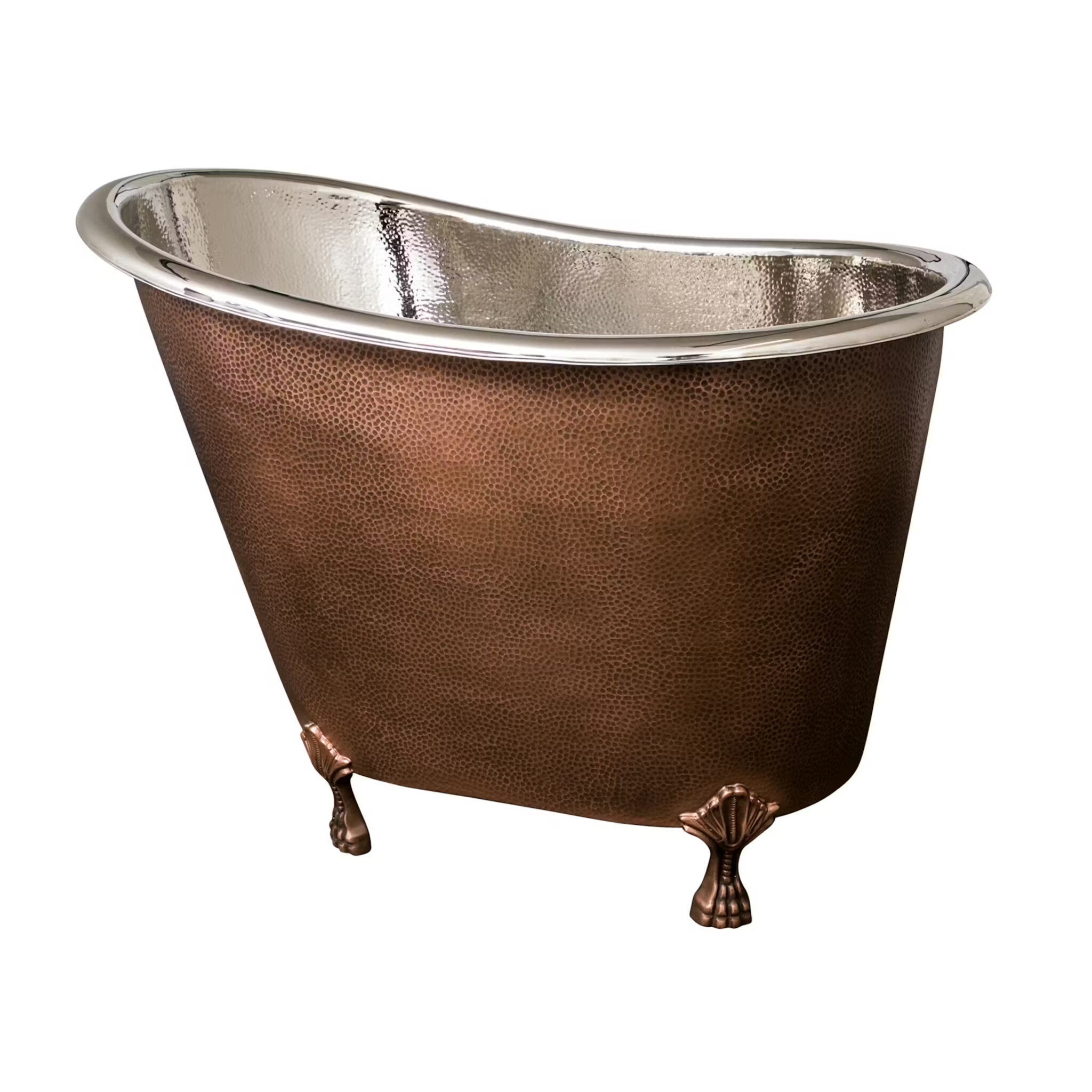

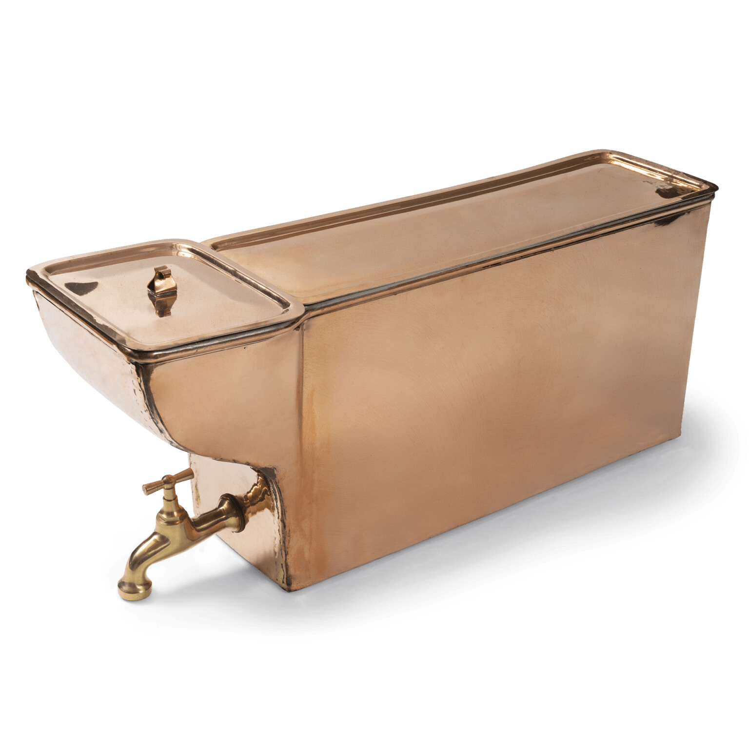

Vill även häkta på en sån här och kanske bygga till en dusch eller bara hälla sån här över en. Kopparfärgad vattenbehållare med kran, användbar i bygg- och renoveringsprojekt för vattenkopplingar och komfort.
Och så frågade jag tidigare om man på något sätt kan koppla vattenmantlade rören från spisen till sådan här också Fristående kopparbadkar med klofötter och hammarslagen yta.
