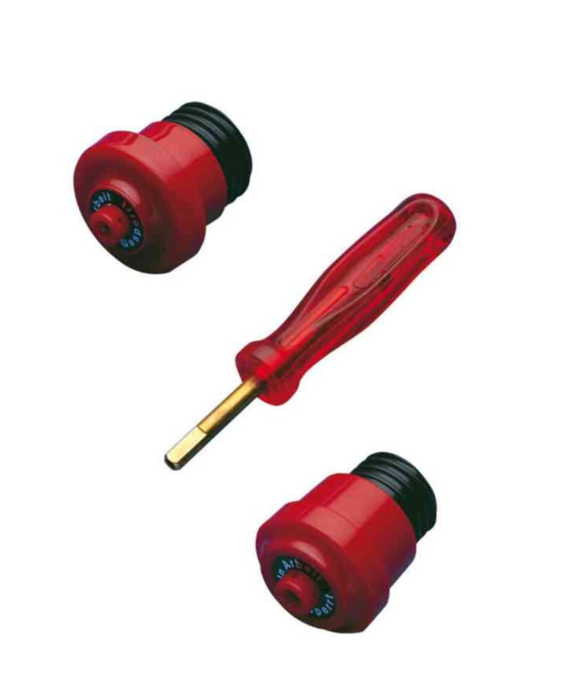

Har någon ett förslag på ett blockeringsdon för att markera att en grupp i en diazedcentral ej ska användas. Det behöver varken vara idiotsäkert eller låsbart utan ska bara fungera som en markering och minska risken att någon av misstag spänningssätter gruppen.
Jag har hittat några varianter med de kostar oss från 400:- till uppemot 1000:- och det tycker jag är lite häftigt för en "plastplugg".
Röda plastpluggar och en skruvmejsel för att blockera en grupp i en diazedcentral, används som en indikator för att förhindra oavsiktlig strömförsörjning.

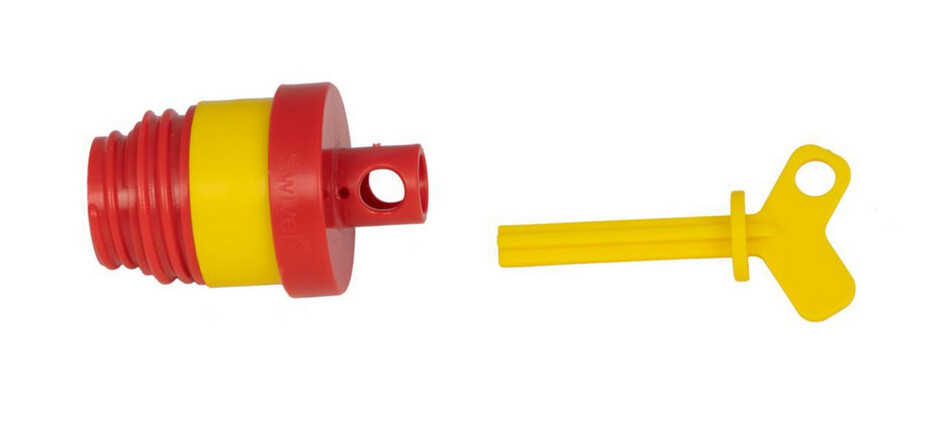

Röd och gul blockeringsdon med nyckel för att markera oanvänd grupp i en diazedcentral.

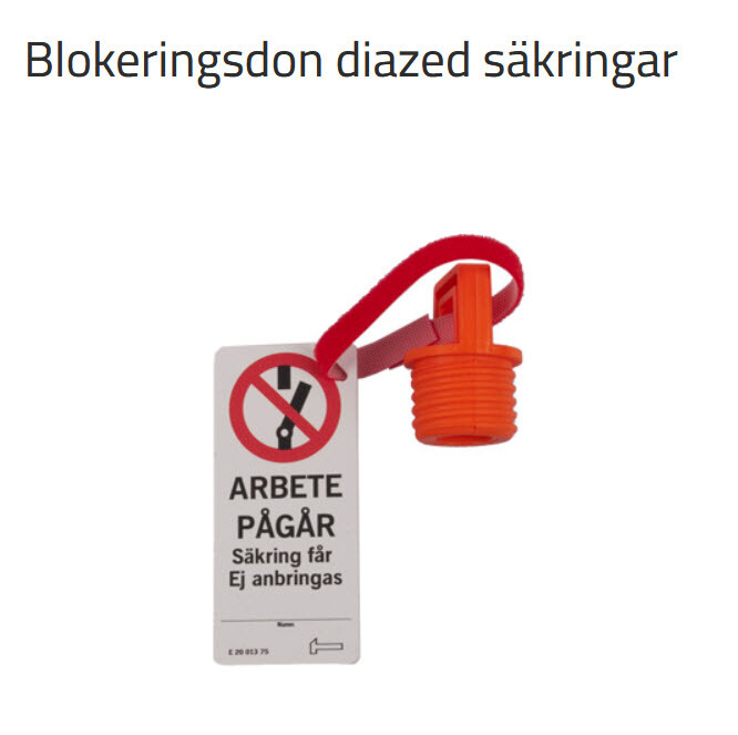

Blokeringsdon för diazed-säkringar med varningsskylt "Arbete pågår, säkring får ej anbringas", i orange plast.
En sådan här då 😀

En sådan här då
Varför inte? Var? Pris?
Edit: Ahlsell har för närmare 300:-, verkar dock som om man får tre. Förstår om det är en udda produkt och därmed dyr men en hundring för en plastplugg... Jag vet, jag är snål, men det var Ingvar också...
