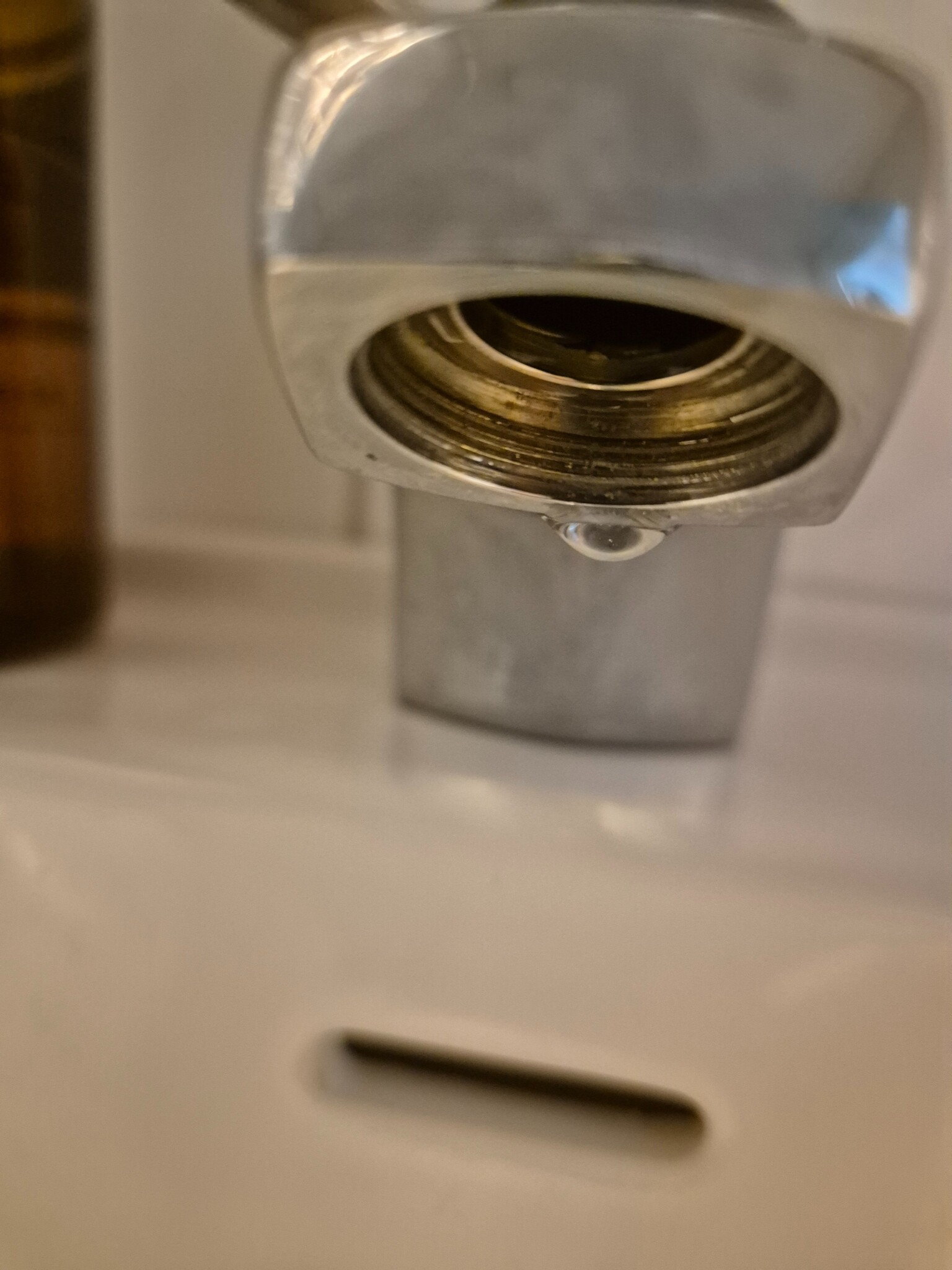

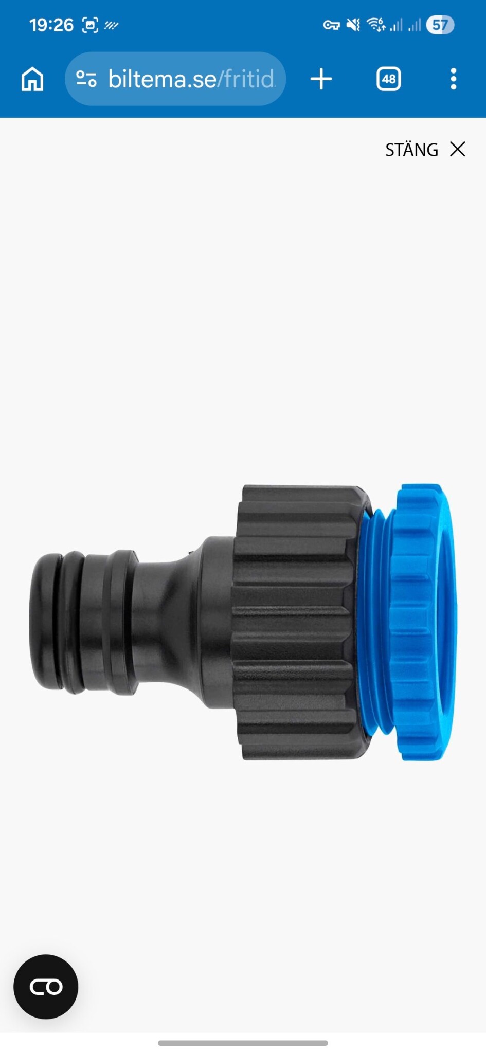

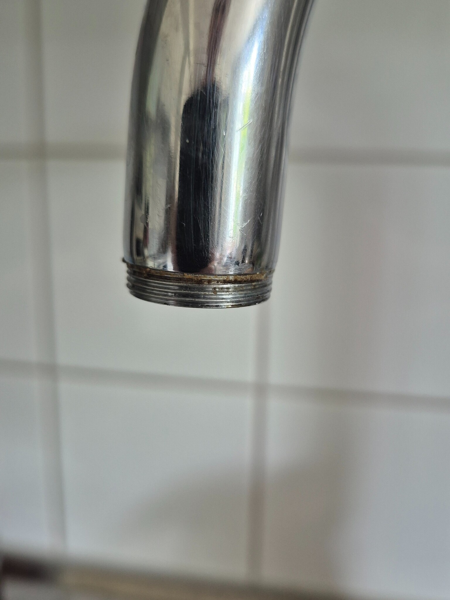

Jag vill koppla på vattenslangen från köksblandaren eller badrummet, ingen av dessa funkar med standardadapter trots att det verkar vara samma dimensioner. Iaf i köket är gängorna finare/tätare än den adapter jag köpte (biltema men verkar vara lika som typ alla andra). Adaptern från biltema passar 1/2 " och 3/4 ", vad kan den jag behöver heta??
I köket behöver jag alltså invändig gänga, troligen 1/2 " vilket är ca 19 mm.
  • Gängorna på en köksblandare i närbild, visar finare/tätare gängor än en standardadapter.
  • Närbild på en köksblandare med invändiga gängor, där en adapter för vattenslang inte passar korrekt.
  • Svart och blå slangadapter från Biltema, designad för 1/2" och 3/4" kopplingar, ses på vit bakgrund.
Det är M-gänga på de. Har för mig köksblandaren har utv M22 och tvättställsblandaren har inv M24.
Artnr. 84-544 på Biltema borde passa köket, Övergångsnippel 1/2" x M22x1

Köksblandarens pip är inte gjord för att vara trycksatt så om du kopplar en vattenslang där och stänger av i andra änden av slangen finns risk för fontän i köket. En bättre tillfällig lösning är att koppla in där duschslangen sitter.
