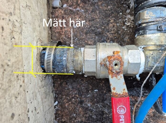

Jag mäter med skjutmått på utvändig gänga och den är då 42mm.
Är det tvåtums gänga eller 1 3/4?
Det är en kran nere i brunnen, den sitter väldig illa till och har frusit sönder.

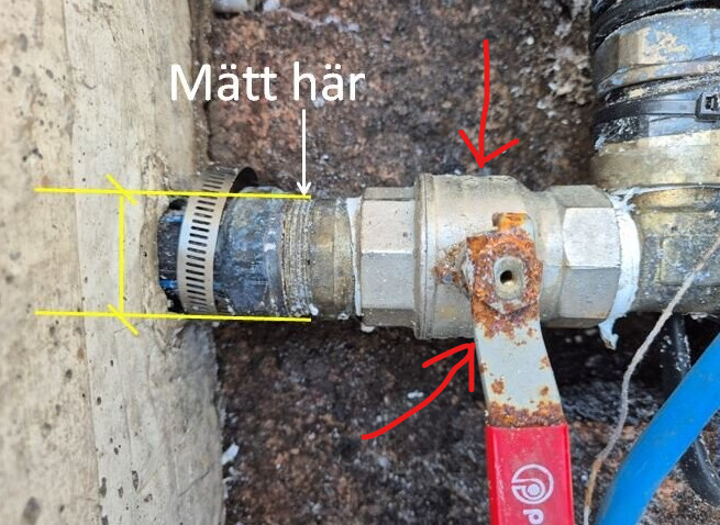

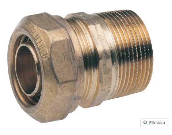

Gängan vid muttern kan du inte använda, det är en del av kopplingen, antagligen Beulco 66.
Vad står det på sidan av kulventilen?

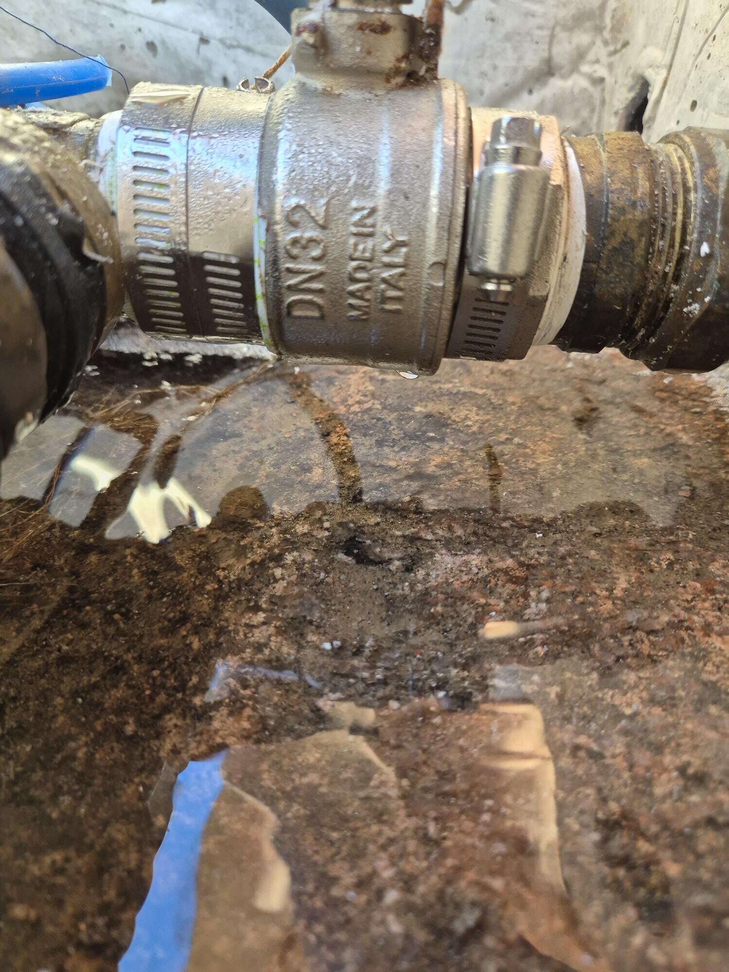

32?

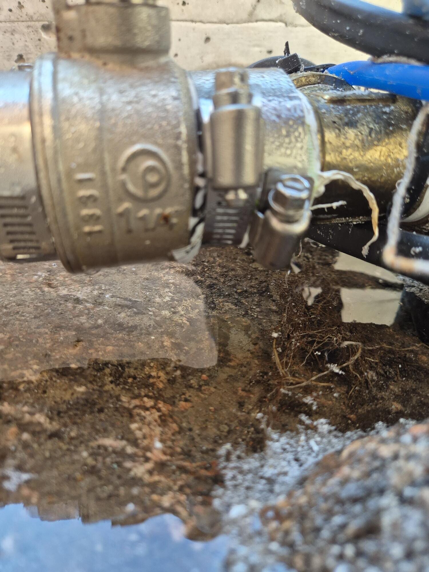

Så här ser märkningen ut.
Bör jag satsa på en tappvattengodkänd ventil? De med röda handtag är väl mässing inuti?
DN32 som det står på ventilen är 1 1/4" gänga och då är röret 42,4mm utvändigt
