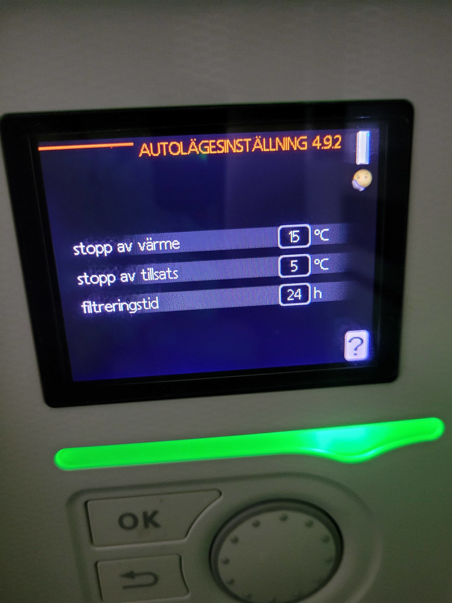

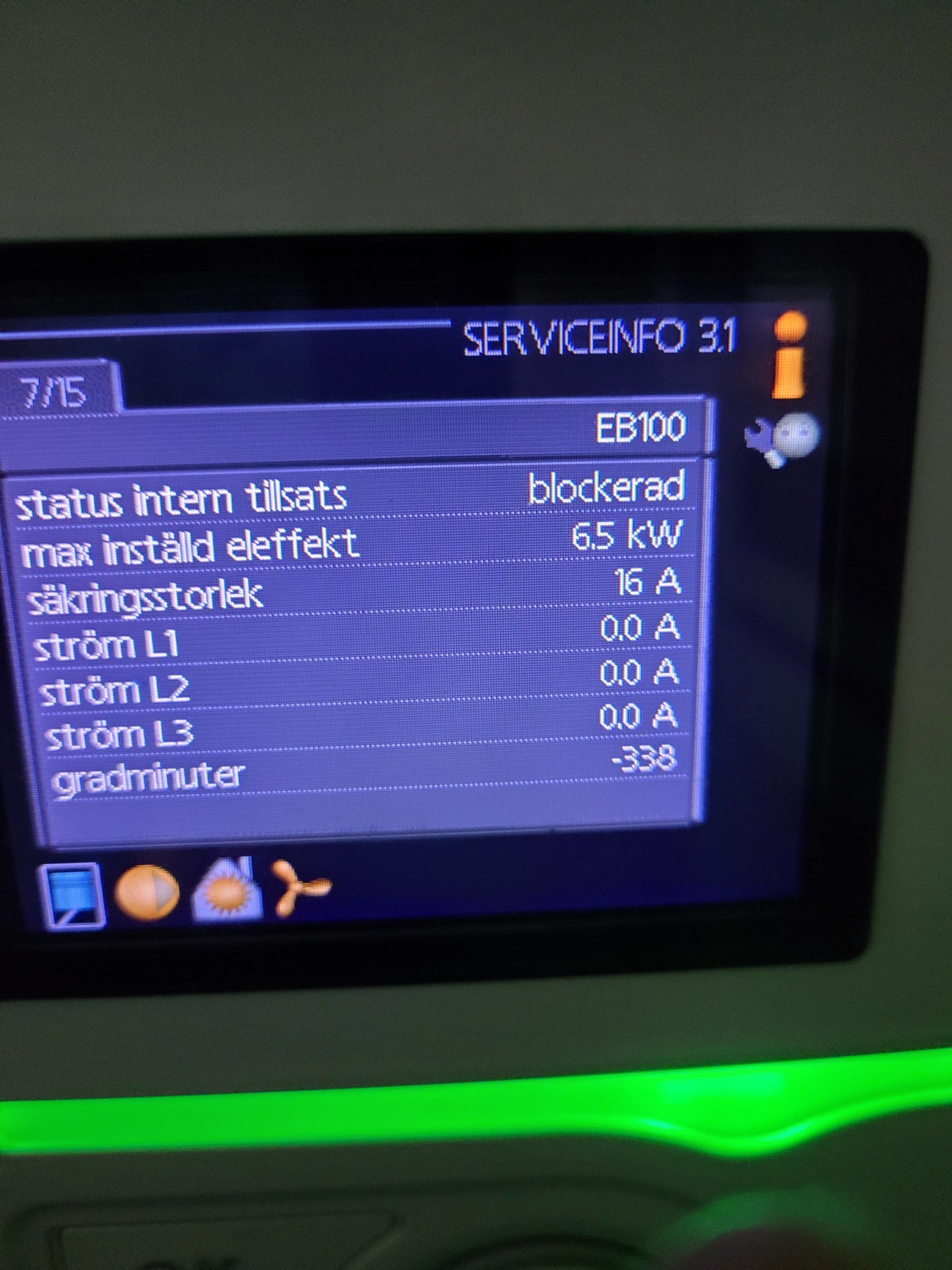

Jag undrar om det beror på att tillsatsen är blockerad? Det är ju inget fel har jag läst men kan man ändra något där. Just nu pendlar ju tempen dag typ 15-20 grader och på natten bara några plus.V Vector skrev:

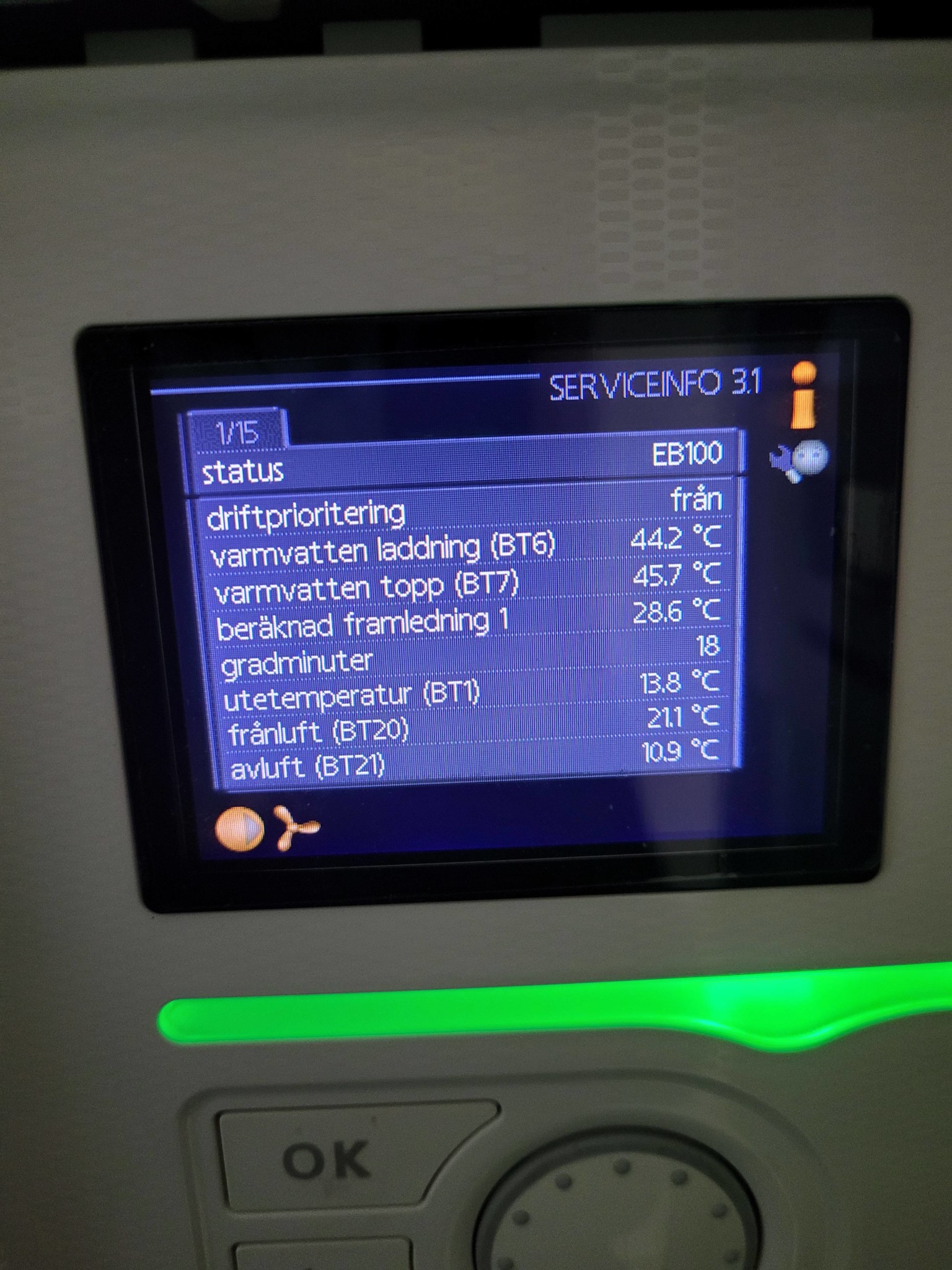

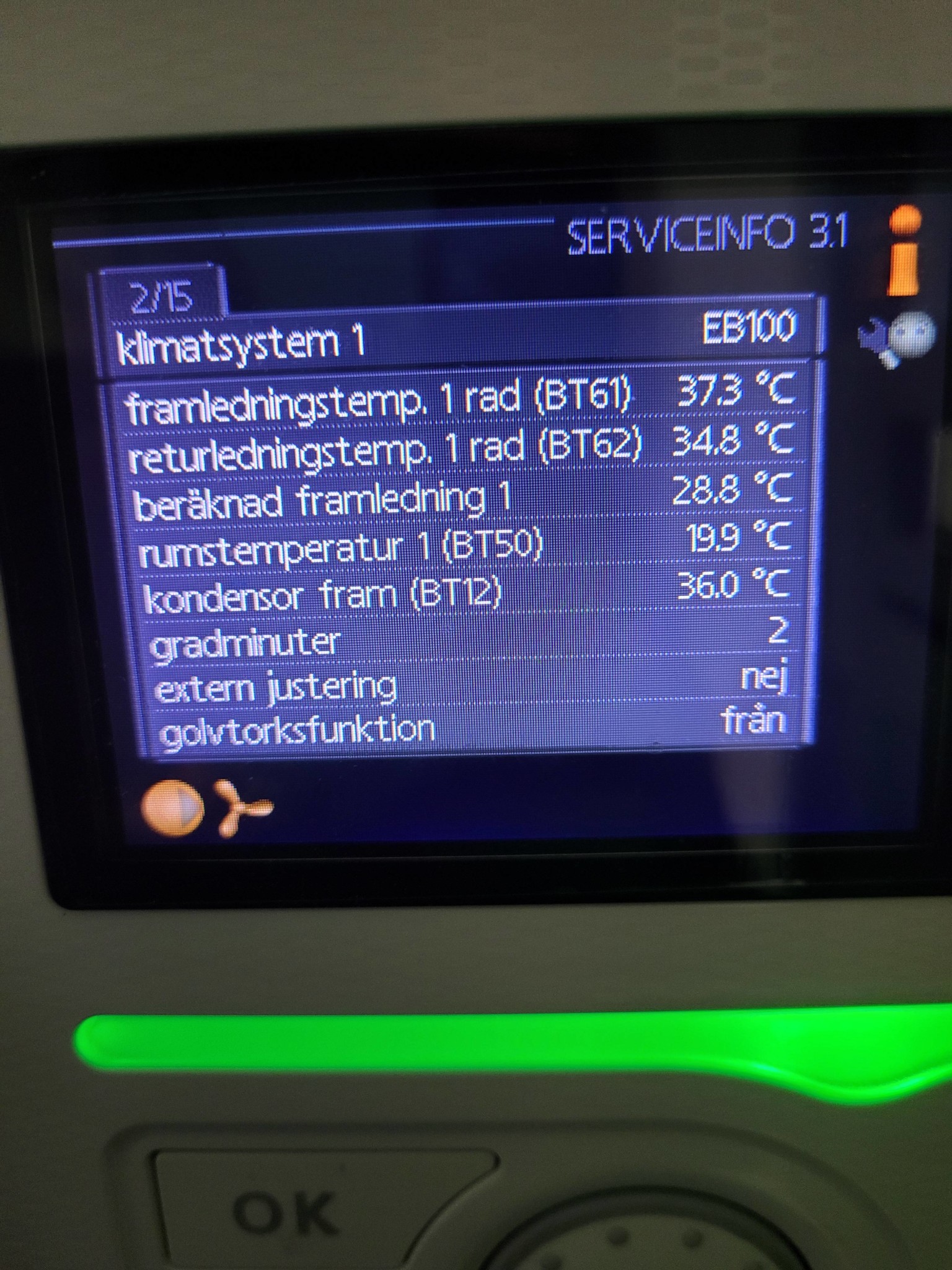

Måste byta manöverpanelen, trodde jag skulle fixa att den glappar men inser att det knappt går att få upp de menyer msn vill. Den bara hoppar runt. Men efter mycket om och men här är infon. Frånluft 21,1 betyder det att det inte är så kallt ändå?E Emanuel01 skrev:
