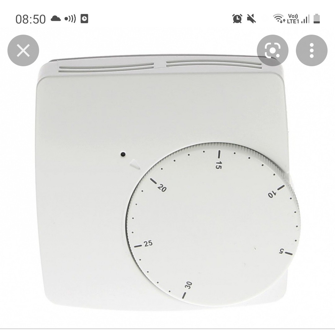

E Emanuel01 skrev:
[länk]
Vi har sådana som på bilden
  • Analog termostat med vridbar skala för temperaturinställning monterad på vägg.
Josth
Ja dra ned termostaterna annars blir de väl för varmt uppe. Prova att höjja lite i taget, är ju segt med golvvärme.
Det är de som styr de vita klumparna

Du får prova lite men det brukar även sitta en begränsningstermostat till golvvärmegruppen för att inte få för varmt där då du har element som behöver högre värme.
Den ska du inte ändra på
