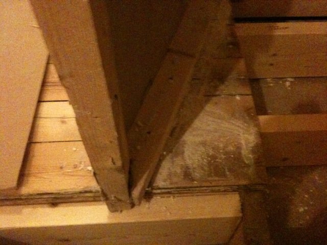

har kört fast lite..
Vad ska man göra nu? Som ni ser på bilden.. så är det plankgolv 28mm tjockt.. Kvar det är inte stora biten.
Men om jag kapar dessa jäms med sneväggen på badrums sidan så vill ju inte brädorna ha kvar nån bärande regel på den sidan. Kan jag lämna dessa? och köra golvspån resten och sen flytspackla över detta? dessa kommer ju att vara ca 6mm ovanför golvspån nivån. Känns skit och behöva fuska nu när man gjort allt så grundligt
glömde bilden.. här kommer den

Det är ju badrum så man vill inte råda fel kanske. Men jag förstår inte riktigt hur Du menar? och vad som är problemet? det Du skrev är inte helt begripligt för mej så det kanske är lika för övriga och därför fick Du inga svar.
Det är väldigt svårt och förklara.. hmmm men ska prova.
Om du ser på bilden ovanför..
Det man ser på bilden är dörr öppningen (fast utan karm just nu). det till vänster i bilden är hallen med sitt plankgolv. Du ser att dom passerar den snea innerväggen och slutar inne på badrummets bjälklag. Det verkar som om plankorna hamnat där först sedan har man snickrat dit den inneväggen.
Men om jag kapar plankorna som går in på badrumssidan så vill detta skapa problem i hallen..
Är i alla fall sugen på att göra ett undantag och lämna kvar det lilla ytan under flytspacklet
Oki, då tror jag att jag fattar. Så spångolvet möter plankgolvet och sen flytspacklar Du ovanpå det? Jag är ju inget proffs på det här men i ditt läge skulle jag göra lika som Du och då se till att flytspackelkakan blir tillräckligt tjock ovanpå plankorna, armeringen borde väl göra att det håller.
Ja det var precis så jag tänkte.. det blir ca 20mm flytspackel och armering.
Kanske bara kan skruva fast plankorna lite extra så som gåller sig stilla.
Det andra jag satt och fundera på nyss var.. Jag kan ju ta ner gips taket i källaren och montera en 45x195 regel precis under väggen. Då blir det ju stabilt .. men det blir ganska mycket jobb av det hela
kommer du inte åt från ovansidan att trycka in en regelbit som stöd för hallgolvet då?
Den behöver ju inte vara så grov en 45*¨95 räcker väl
