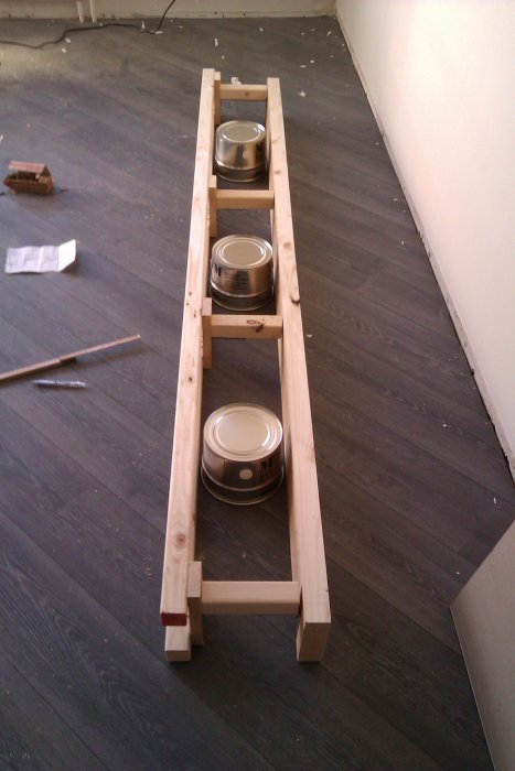

Jag var på bauhaus och köpte ett set med tre halogenspots 50w som ska fällas in i "lådan"som kläs med gips. Jag frågade hur man kunde göra för att komma runt de stora säkerhetsavstånden till brännbart material. Och fick då berättat att om jag lägger dessa skyddande burkar över spotten så kan jag bygga i princip så nära jag vill. Och nära blev det.Jag har inte tänkt ha någon ventilation men om det är nödvändigt så får jag ju fixa det.
Vad tror ni, är det nej nej eller kan jag sätta upp det såhär? Är väl nån centimeter ifrån träet iallafall.

Säljaren på Bauhaus. Hur ser ni på det? Det kanske räcker att ventilera ut strålvärmen från burkarna? Burkarna i sig lär ju skydda från brand iallafall, men det lär ju bli bra varmt innanför? Och i gipset? Tanken är ju att tapetsera på gipset sedan.

Pottor är inte till för att minska värmespridningen från lamporna, utan de används för att hålla undan isoleringen så att inte lampan överhettas. Är pottorna i metall lär de inte motverka att värmen sprids. Det hade nog varit bättre utan pottor i detta fall... Men titta också på tillverkarens krav på minsta avstånd till brännbart.

Du skulle inte kunna tänka dig att ha utanpåliggande armaturer, till exempel i denna stilen?
Men ok, jag vet ju att vissa tycker att det är häftigt med inbyggda spotlights.
Liksom andra tycker att det är snyggare när man ser lamporna, lite tekniknördigt.
Se till exempel
http://www.byggahus.se/forum/belysn...-liknande-lampa-stralkastare-med-klaffar.html
Nu blir ju inte dina lampor varken det ena eller det andra, utan skall sitta i en låda under taket,
så det blir liksom en tredje variant.
Vore det inte mycket enklare, värmemässigt riktigare och tillräckligt snyggt med något utanpåliggande?

Om det rä GU10 230v's halogenlampor i downlightsen så kan jag rekommendera följande ljuskälla:
http://www.elbutik.se/product.html/gu10-sharp-cob-led-5w-dimbar-350lm-45-varmvit?category_id=1751
Då lär du knappast ha något värmeproblem längre.
Jag har sett dessa användas när infällnadsdownlights hamnat för nära "kanten" på infällnadsburkar eller när man ej fått plats med tillräckligt stor burk.
