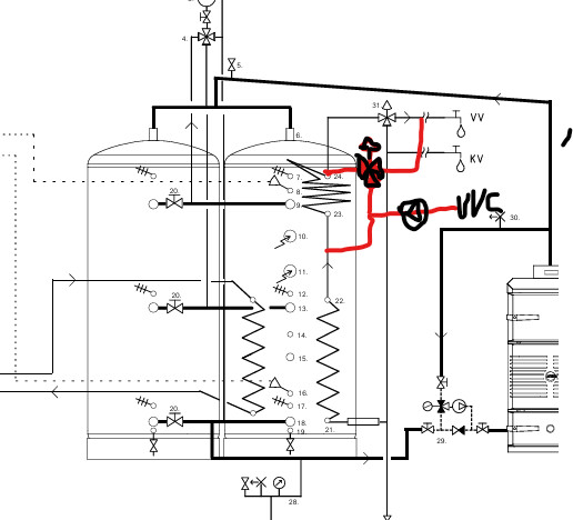

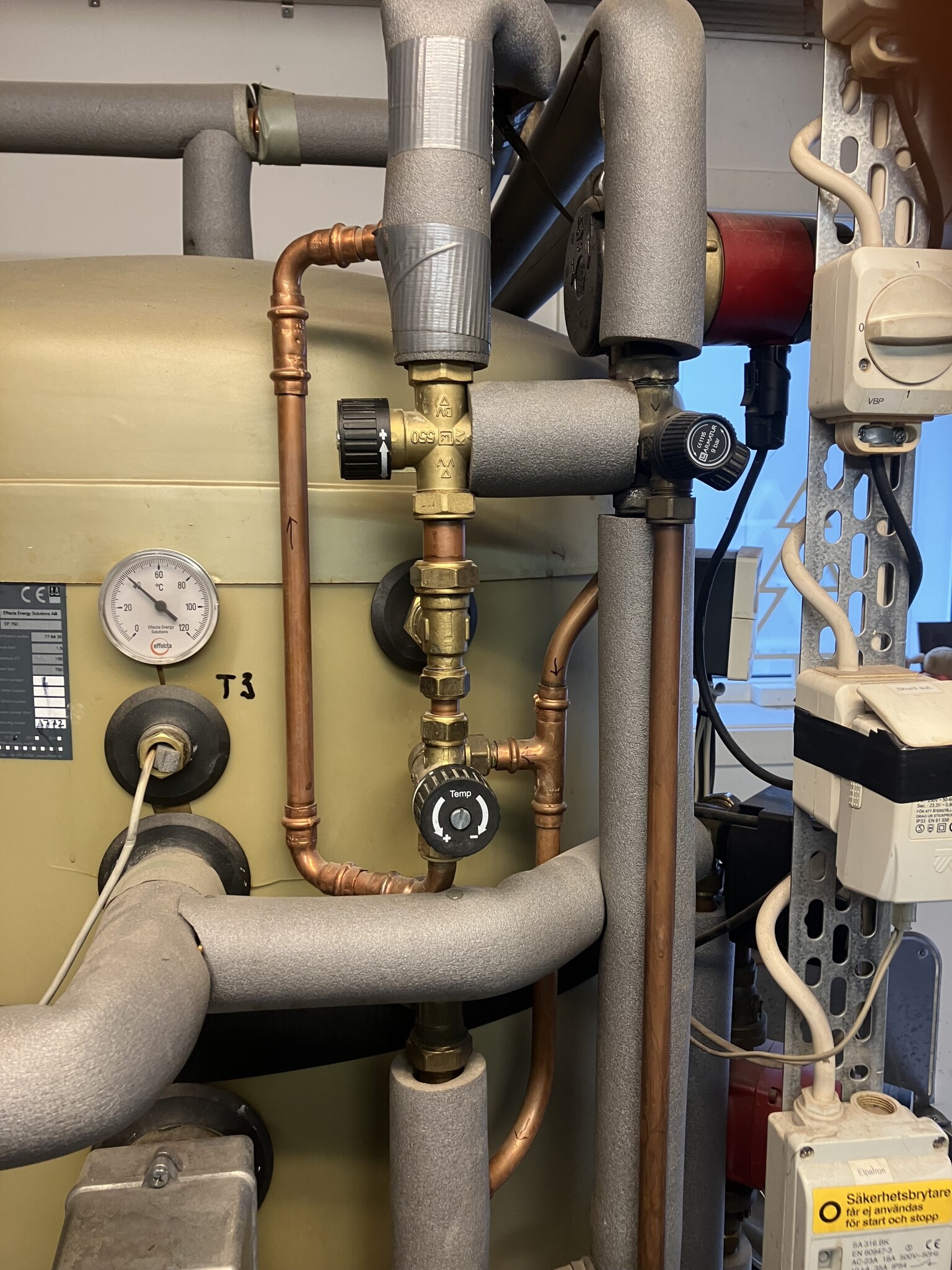

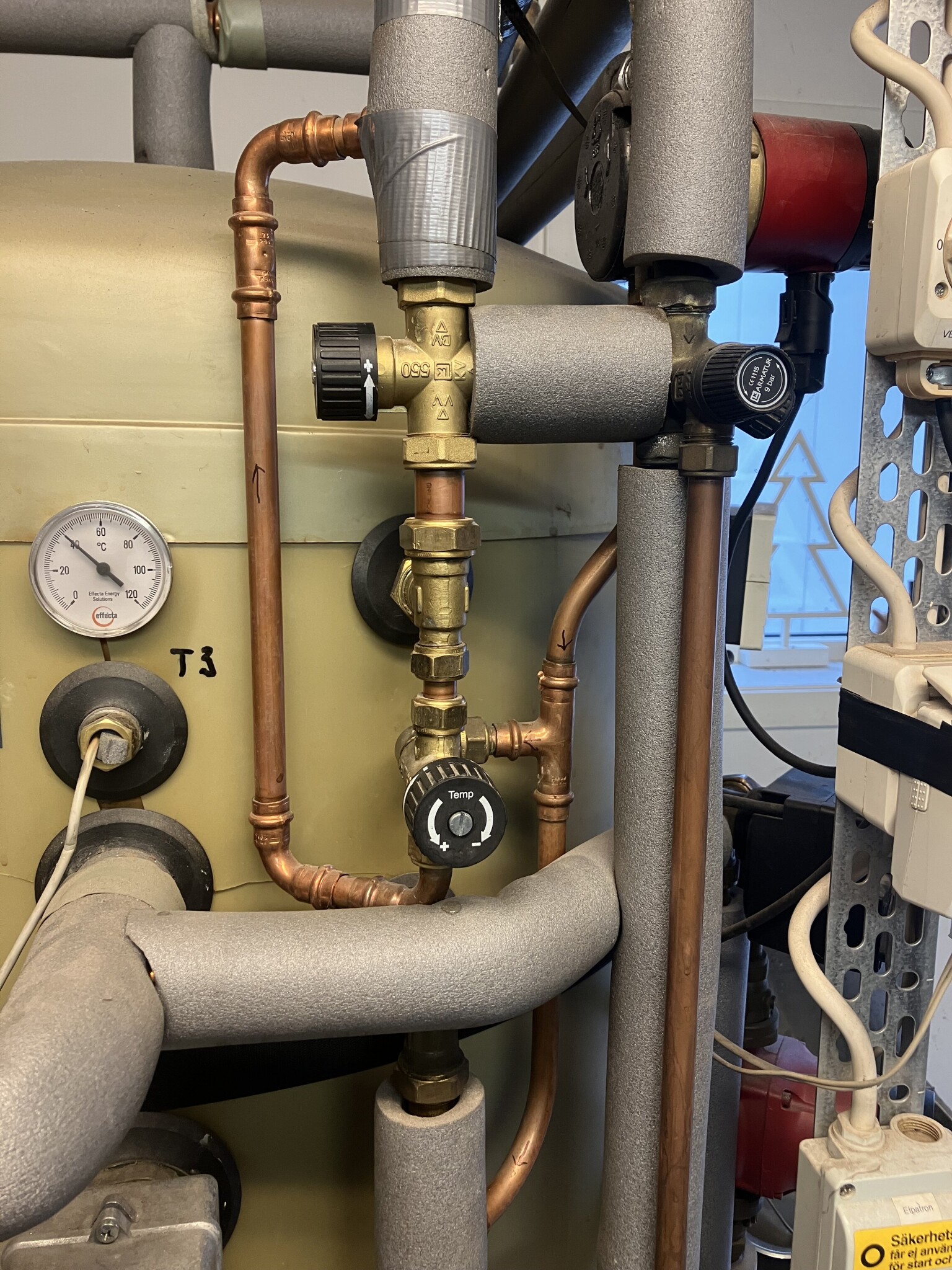

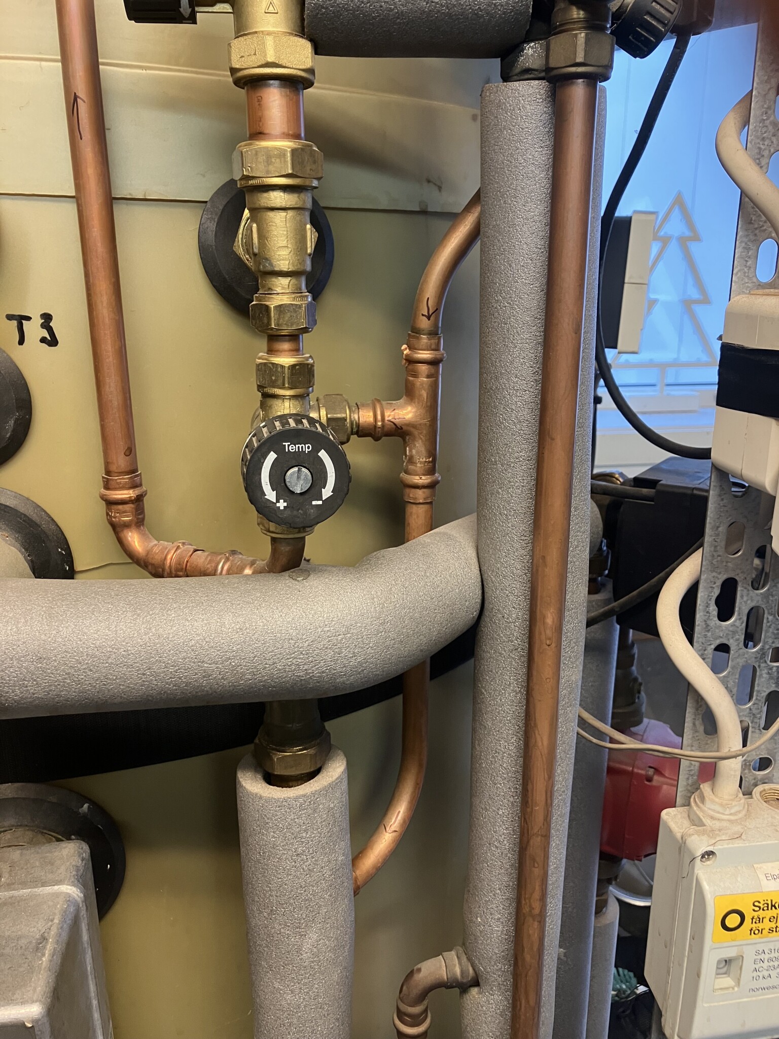

VVC:n kör för varmt när kunden elder. Hans VVC slangar kopplad på kulverten in till pann rum har börjat spricka. VVC retur är kopplade på varmvatten slingan in i tank och även på en blandnings ventil som bypass huvudblandnings ventil. Jag fattar inte poängen med 2 blandnings ventiler eller hur har nån föregångare tänkt?

Börja med att rita upp ett flödesschema så är det lättare att förstå hur det är tänkt att fungera.

  • Teknisk ritning av ett värmesystem med tankar, rör och ventiler, inklusive handritade röda linjer och text med märkning "VVC".
Jag ser fördel med två blandningsventiler, nämligen att dels hålla skiktningen i tanken, dels att "förvärma" stor volym.
Att det blir för varmt varmvatten när det eldas kan bero på att blandningsventilerna, främst den för vvc behöver motioneras å eventuellt sänkas lite.
