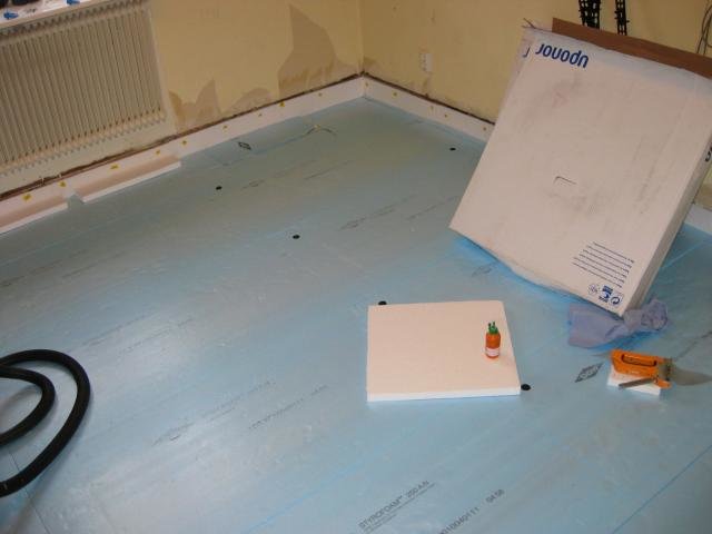

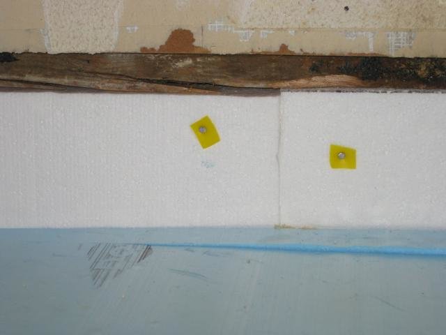

Nu är jag i detta läge och undrar om jag kan ta vanlig byggplast o sätta emot väggen och vika in o en bit ner på frigoliten eftersom det är på gränsen att gjutningen kommer att gå över den på vissa ställen? Det kanske inte syns på bilden men väggen är ju uppreglad så den står ut från isoleringen o så är kanske inte så bra gjuta mot timret direkt? Det kommer däremot inte att gå ända upp till väggskivan. Hoppas någon förstår hur jag menar o kanske har någon synpunkt om man kan ha plast mot gjutningen, jag skär ju bort det som sticker upp efter gjutningen.
