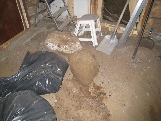

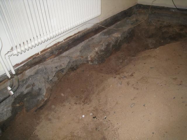

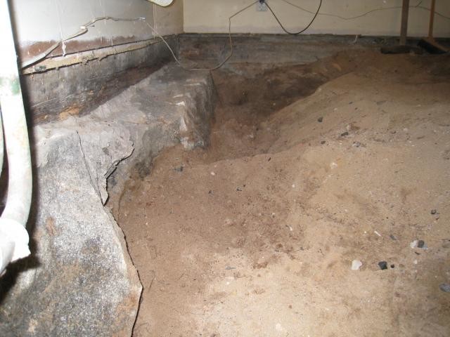

Hej, det var värre än jag trodde, det var cementgolv under unit mm. och heltäckningsmatta. Jag visste att det var ojämt o tänkte flytspackla men det var sprucket överallt o stenarna hade lyft så jag slog sönder allt(gick bra ingen armering
). Jag trodde jag skulle kunna regla upp för trägolv men timmerstockarna ligger så högt så fästa i dom blir inte aktuellt. Kanske "enklast" gjuta nytt golv i rummet men hur gör man mot timmerväggarna o mot ytterväggen är det ju huggen stensockel o det är inte jämn på insidan, för där ska man väl isolera med cellplast? Ska man isolera mot alla väggar,hur får man det bra när det är ojämt, kan man ha något mellan skivor o vägg? Ska man sätta något på timret mot fukt(tjärpapp?), för någon gång har det varit fukt men nu är det kruttort. Hur tjock isolering behövs o kan man lägga den direkt på så sanden som är torr( först gräva bort för att få djup förstås). Jag vill gärna ha era tips på hur jag får det här bra
jag hade använt mig av Eps cement . det är cellplast kulor blandat med cement , det är isolerande och det är rätt lätt att jobba med typ som betong . lämna typ 15 mm och flytspackla resten så får du en jätte fin yta att lägga golv på
Kan man ställa en skiva mot stensockeln för att få en form att gjuta i där den sticker in som mest för att få en rakare kant än den är nu . Ska jag gjuta i samma nivå som stenarna? Sen ställer man isolering mot den för att få en krage,isf ställer man krage mot alla väggar? Det finns stenar i sanden

OK,2 st nu som säger EPS,är det bäst/enklast? Trodde själv markisolering o gjuta på det var rätt men får kanske ändra mig! Ojämt är det men är inte färdig än, ville bara att det skulle synas ungefär hur det ser ut. Tror inte att det blir golvvärme för isf blir det bara i ett rum, inbillar mig att det är enklare om man skulle ta alla rum samtidigt för att slippa flera shuntar, men jag är inte insatt i det så det struntar vi i
. Tror det blir nåt trägolv, så förslag hur jag från botten till toppen tas fortfarande emot så man får nåt att välja påd^_^b Ska man ha duk under singel eller kan man lägga direkt på sanden? Singel förresten,visst är det vanligt rent grus i en viss storlek?

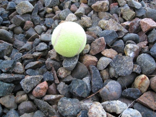

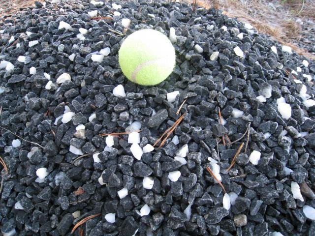

Det är ett ångestprojekt för mig!! Men nu har jag börjat så då är det bara att köra på. (Med hjälp av er d^_^b) Nu har jag tänkt gjuta mot stensockeln för att få en rak (are) kant att fortsätta med sen. Ska jag ha fiberduk under gruset,på gruset tänker jag bara lägga lite isolering för under stensockeln är det inte isolerat. Vilken storlek på gruset, det större eller mindre? Om jag gjuter betong bör man ha platonmatta då om jag lägger golvspån under trägolvet,eller gör jag onödigt krånligt?torke1 skrev:
