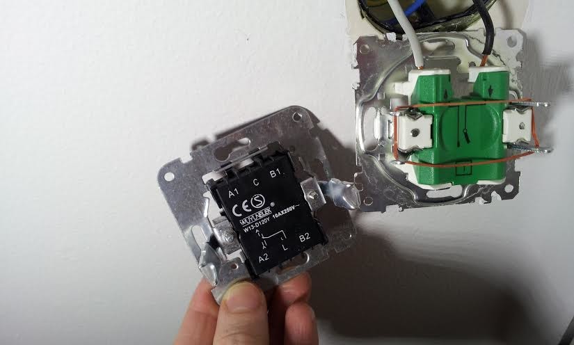

M matrix_nw #1 Medlem · V göta · 22 inlägg 11 jan 2014 22:07 matrix_nw Medlem V göta 22 inlägg 11 jan 2014 22:07 #1 Hej, tänkte byta en kontakt och blev osäker vad som är vad på sladdarna. Hur kopplar jag över till den nya kontakten. Är det på A1 eller A2? L? Inloggade ser högupplösta bilder Logga in Skapa konto Gratis och tar endast 30 sekunder Tack på förhand! CF

Fotografen #2 Hobbyelektriker · E · 15 401 inlägg 11 jan 2014 22:11 Fotografen Hobbyelektriker E 15 401 inlägg 11 jan 2014 22:11 #2 Sätt den svarta på L, den grå kan sitta på antingen A1 eller A2 eftersom brytaren växlar mellan dem. Jag skulle satt den på A2 eftersom lampan då troligen är släckt när vippan är inne i nerkanten.
