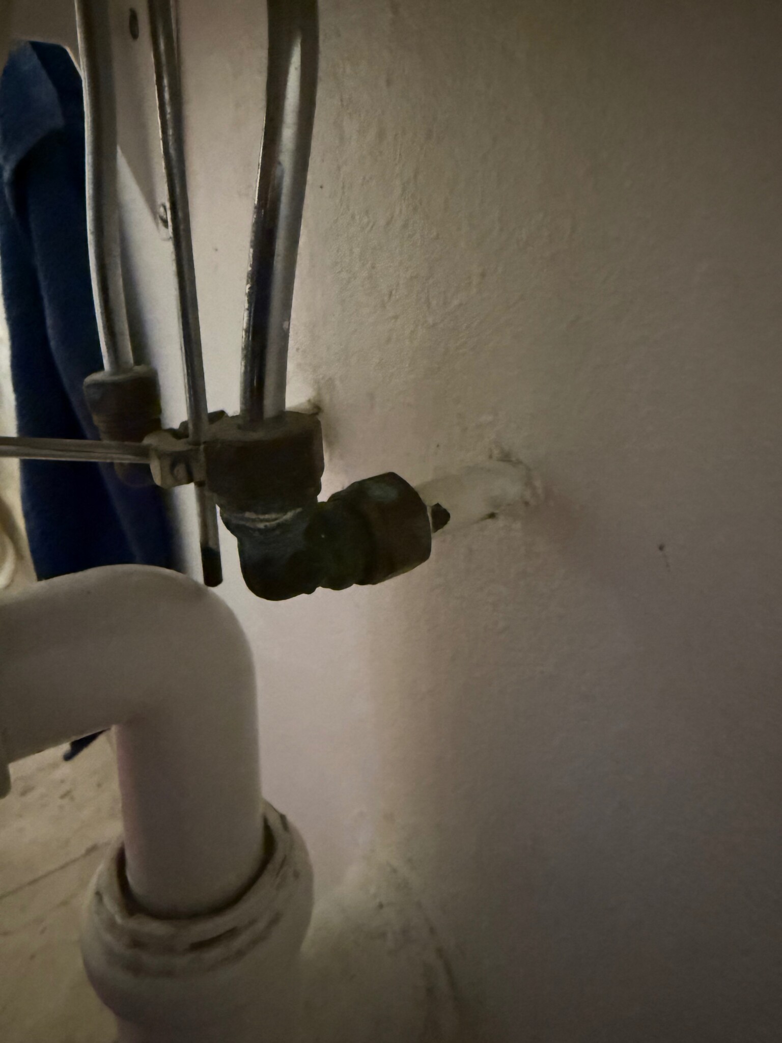

Har en äldre toalett i källaren, handtaget till blandaren på tvättstället har precis gått av. Jag måste byta blandare, men vill behålla handfatet.

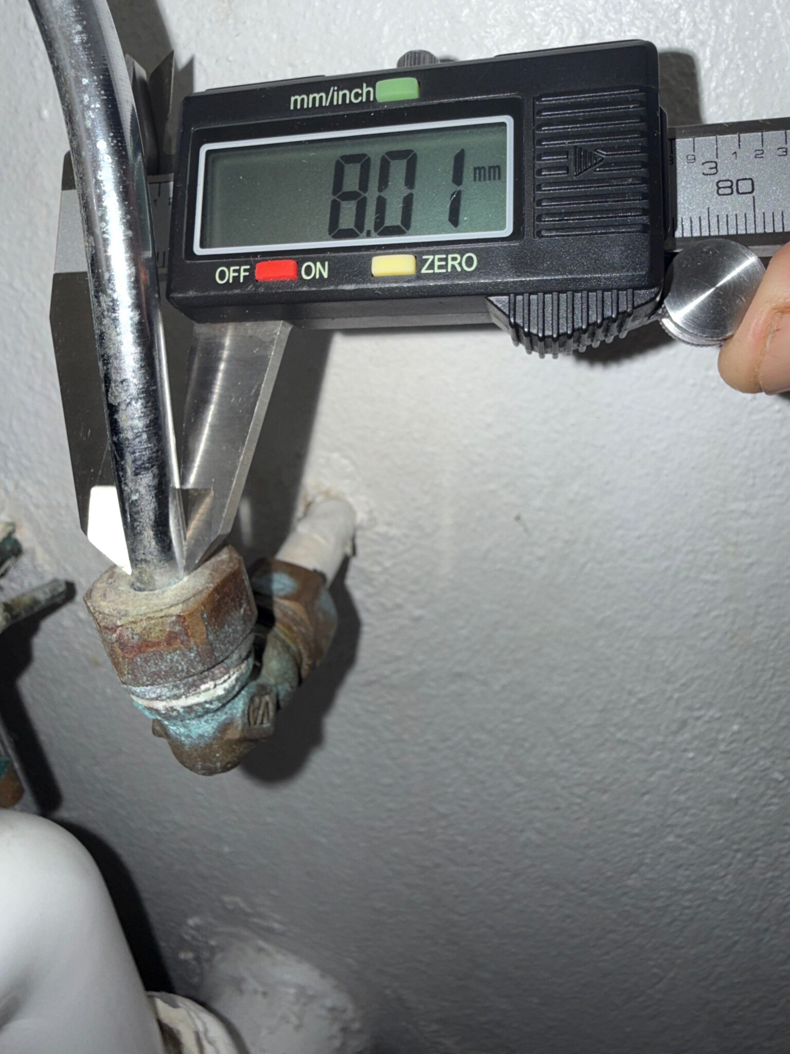

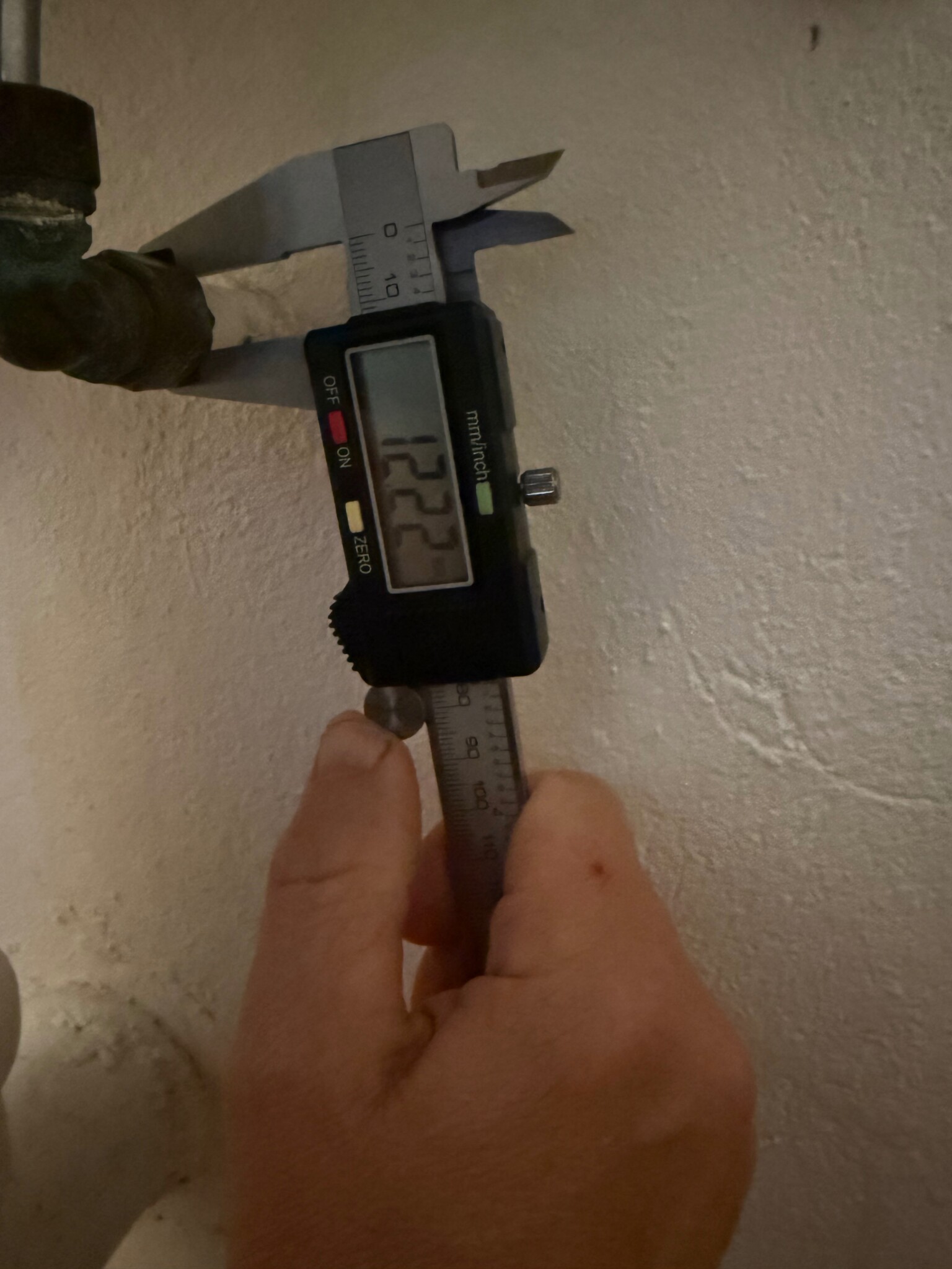

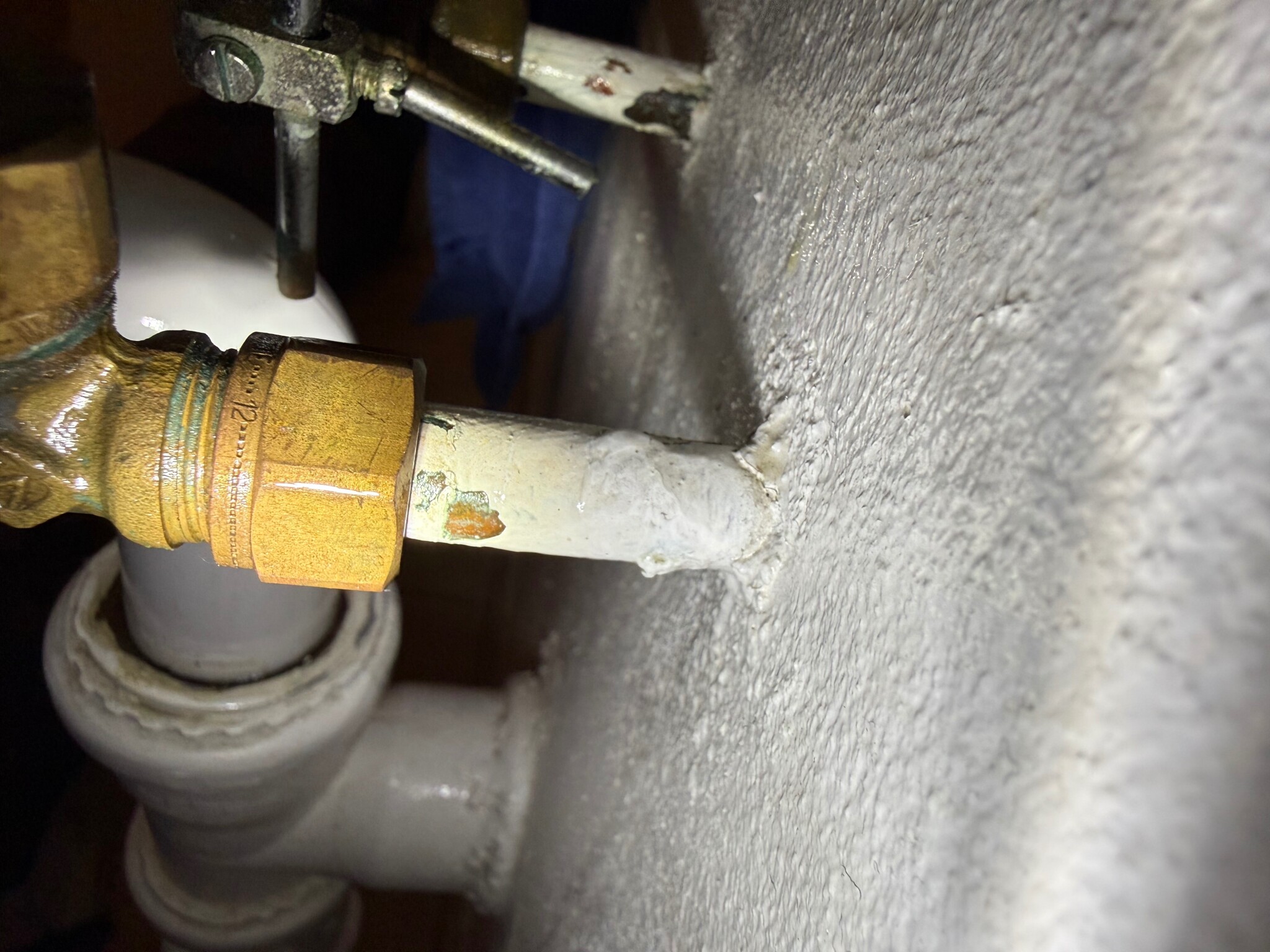

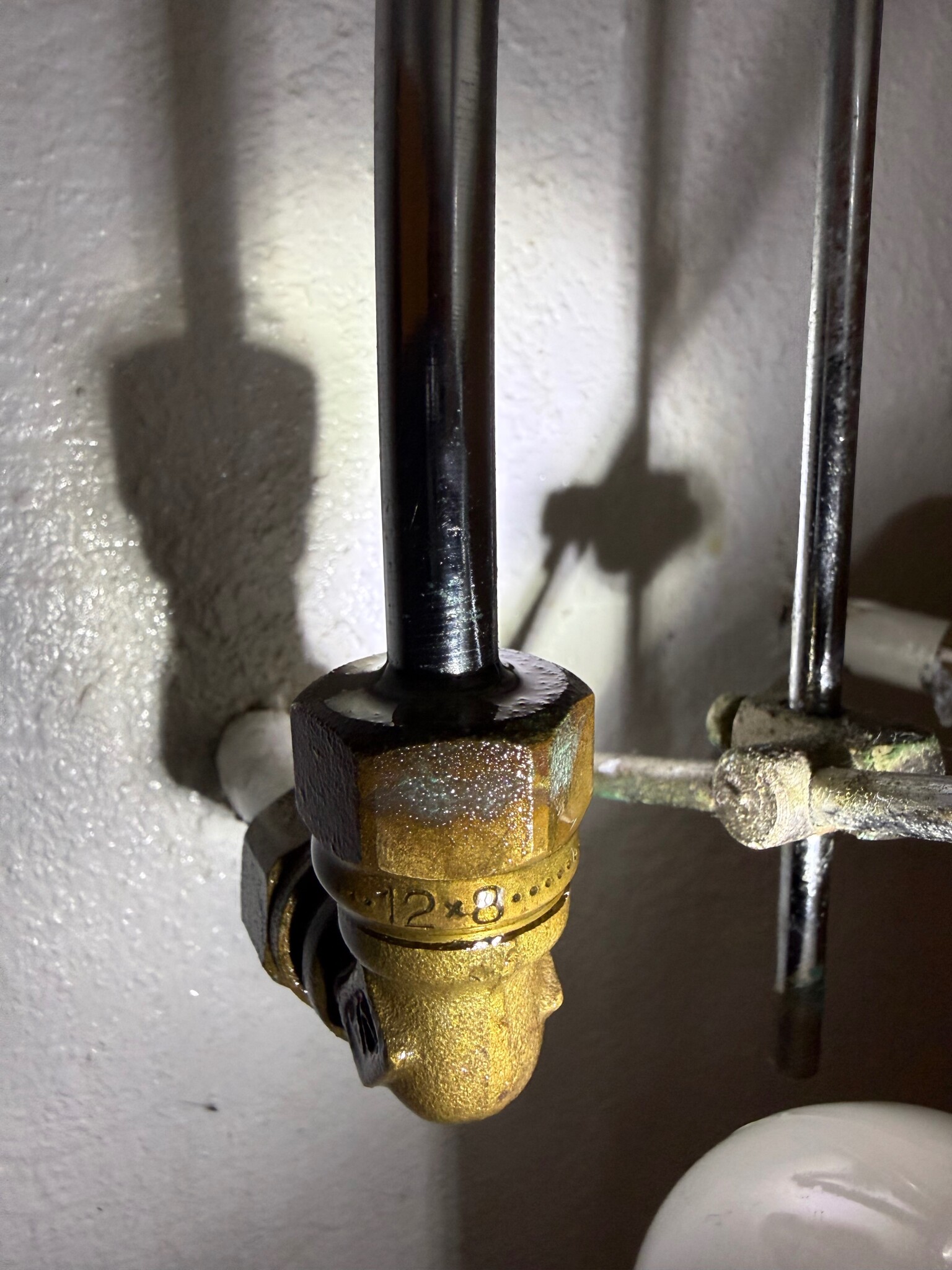

Från väggen kommer kopparrör 12 mm, varmt och kallt, kopplade till Vattette klämringskoppling, vinklad, därefter 8 mm kromade stela rör upp till blandaren. Se bild.

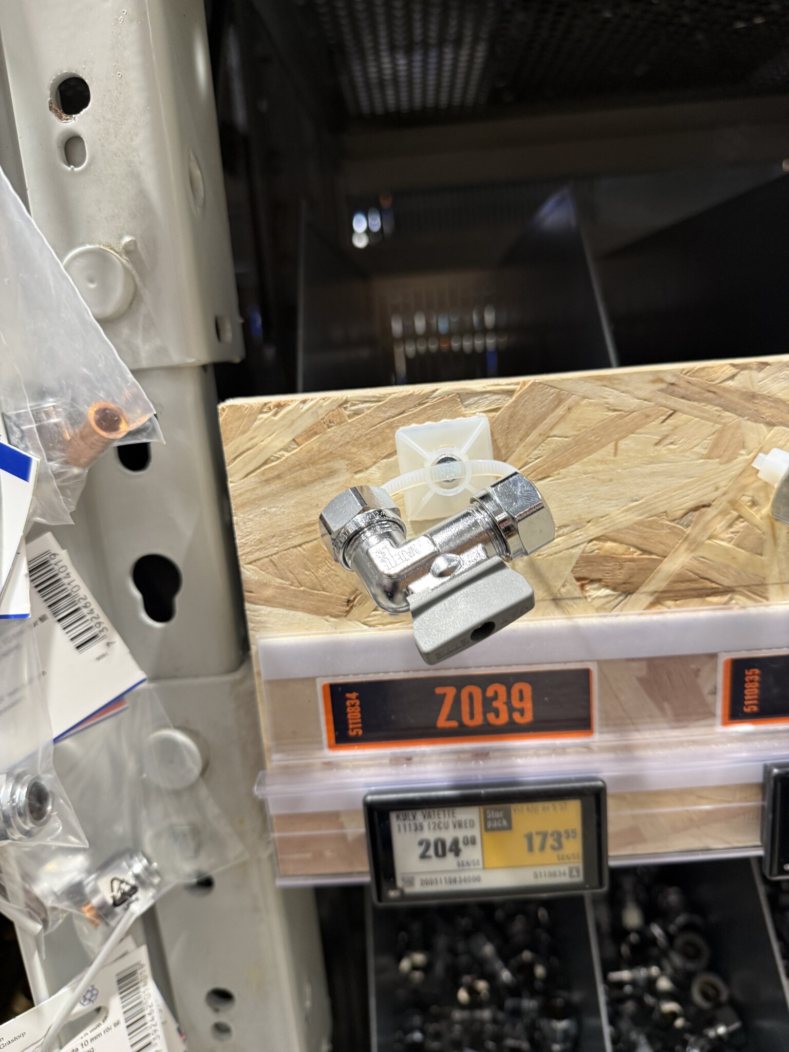

Jag har införskaffat två Vattete vinkelventil att ersätta de gamla vinklade klämringskopplingarna. Snackade med försäljare på Hornbach som sade att rördimensionen från väggen inte var avgörande för vilken vinkelventil jag skulle välja, utan snarare vad som står på muttern (var osäker på detta i butiken, men kollat nu, det står 12 på muttern som ansluter till väggrören, och 8 på muttern som ansluter till blandarrören). Butikskillen sade också att det finns en bricka/tätning (eller något liknande, minns inte riktigt) i den gamla klämringskopplingen invid 12 mm muttern (väggsidan) som jag skulle återanvända.

Du har ju VA koppling där redan så det bör gå bra att använda muttern och ringen som sitter på röret ut från väggen. Du märker direkt om det matchar på ett bra sätt när du drar åt för hand först. Om du behöver göra om och använda nya delarna från ventilen skjut tillbaka muttern och kapa röret precis efter klämringen sen får du försiktigt rensa bort färgen skrapa lite och kör putsduk bör gå fint.A Andreas Martinsson1 skrev:Kanske uttryckt mig onödigt krångligt. Det jag behöver veta:
-Med kopparrör 12 mm från väggen, vad kan jag göra fel när jag byter från vinklad klämringskoppling till vinklad kulventil med klämringskoppling? Det står 12 på muttern på den nya klämringskopplingen (precis som på dengamla), jag har ny klämring, finns det något mer jag behöver?
