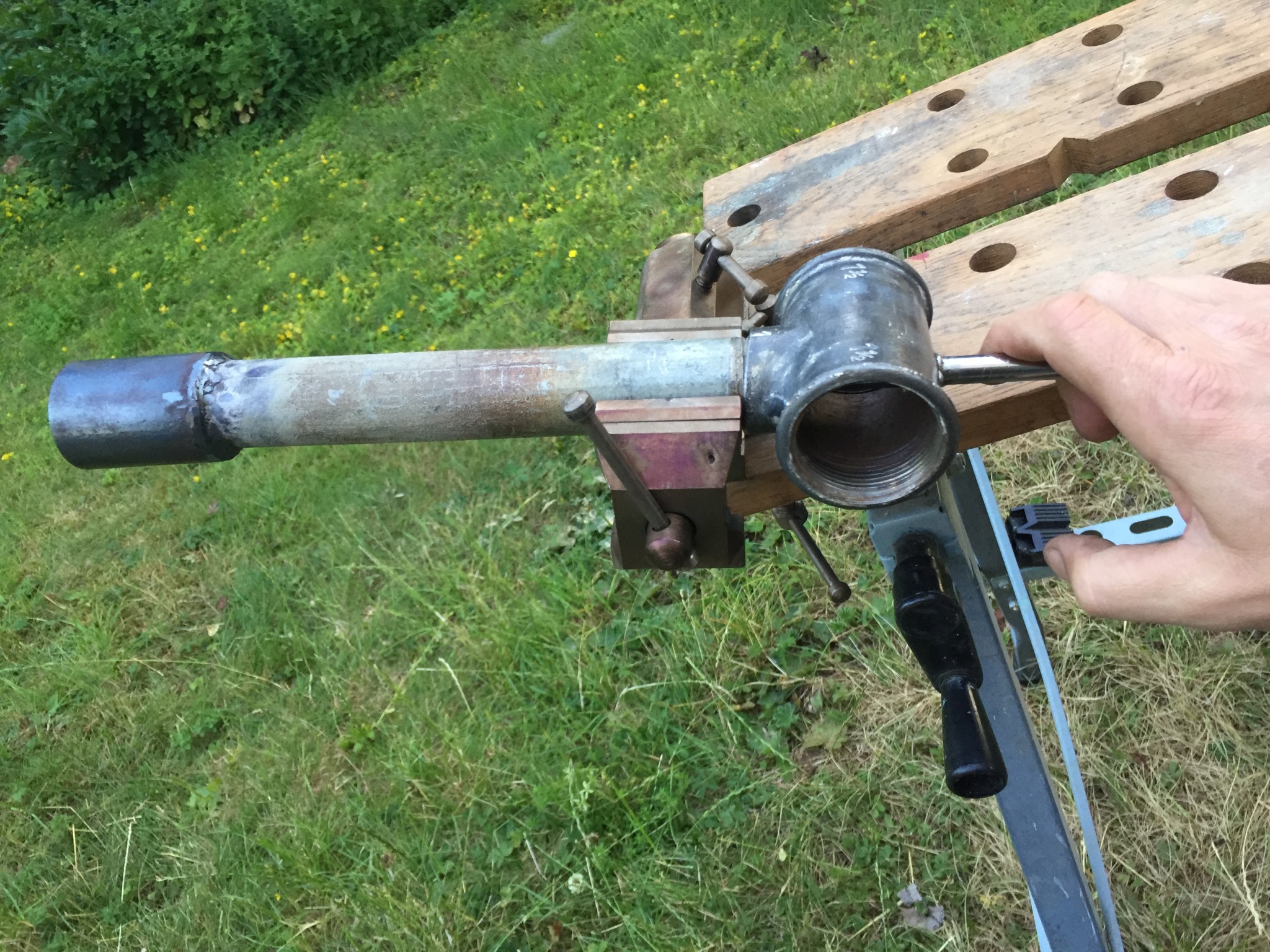

Jag har också gjort lite framsteg och hoppas kunna testa lite ikväll. Min gamla loppistub är inbytt mot en ny fylld tub, helt i sin ordning att göra så tydligen, jag klagar inte

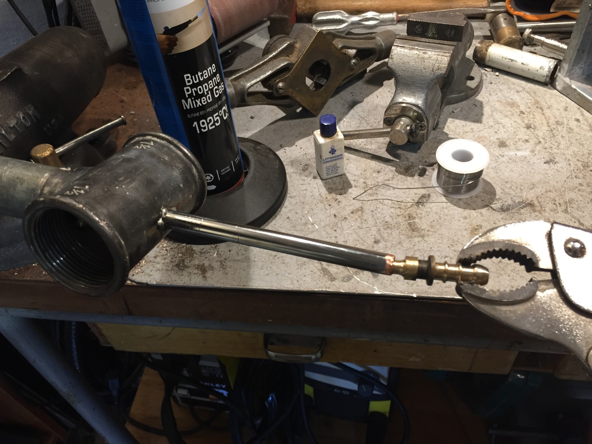

Nu ska jag löda färdigt brännaren och se om det fungerar

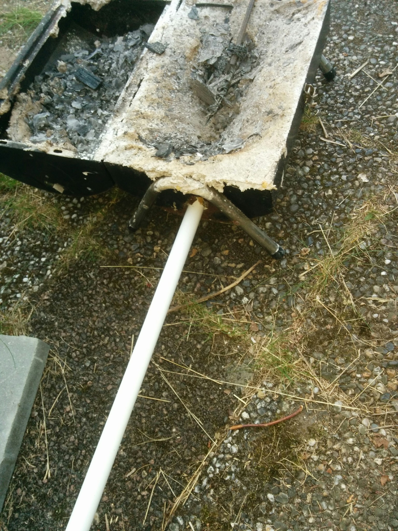

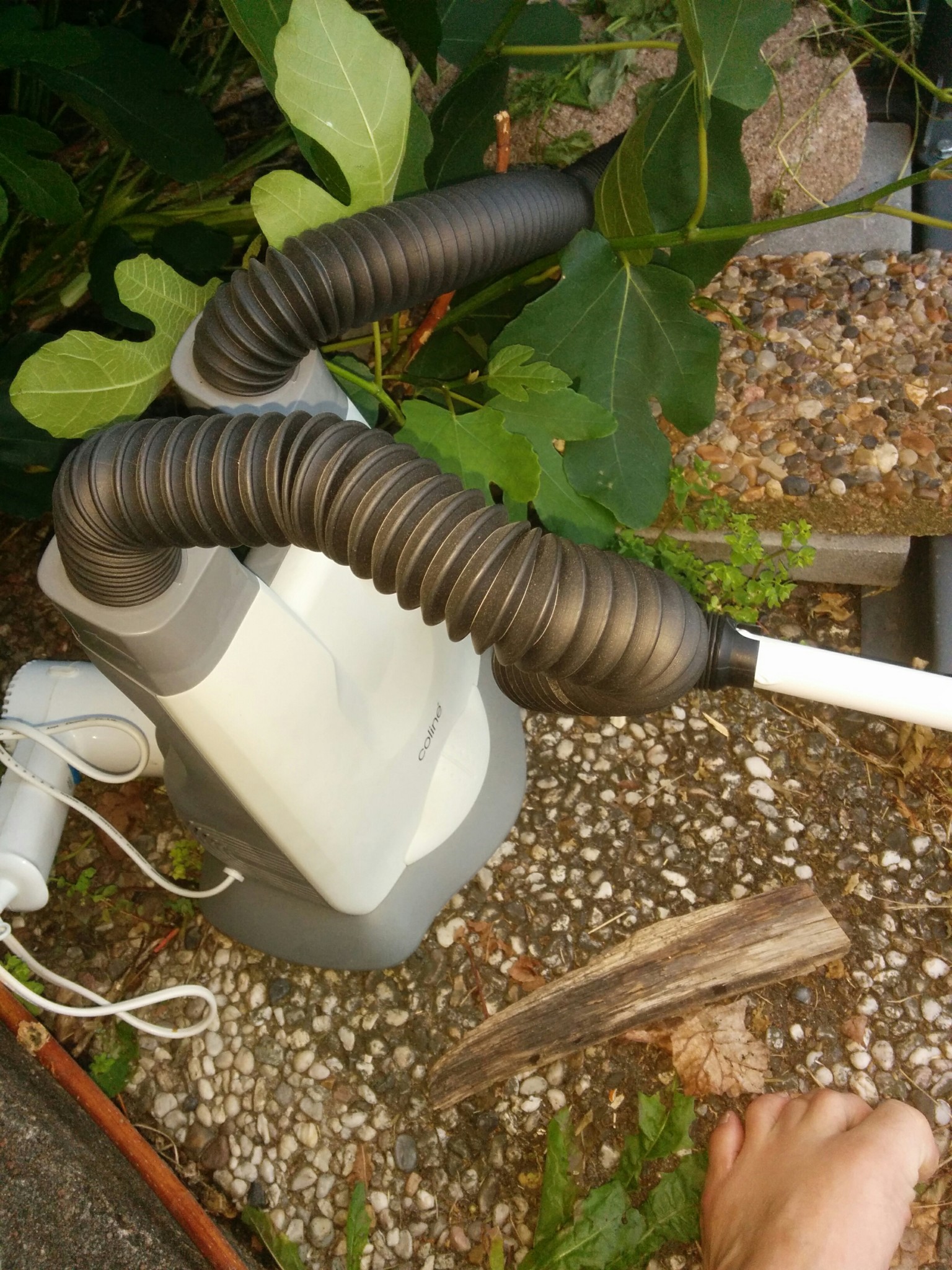

Skotorken är fenomenal som fläkt
Med hårtorken blev det för hög luftström.

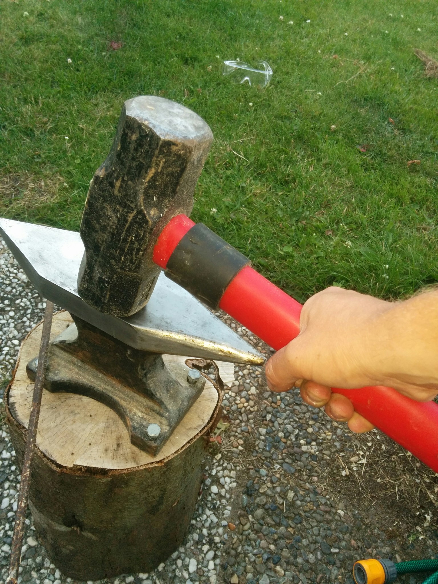

Testar att dränka i fotogen inför vällning eftersom borax är svårt att få tag på..(om det ens behövs).

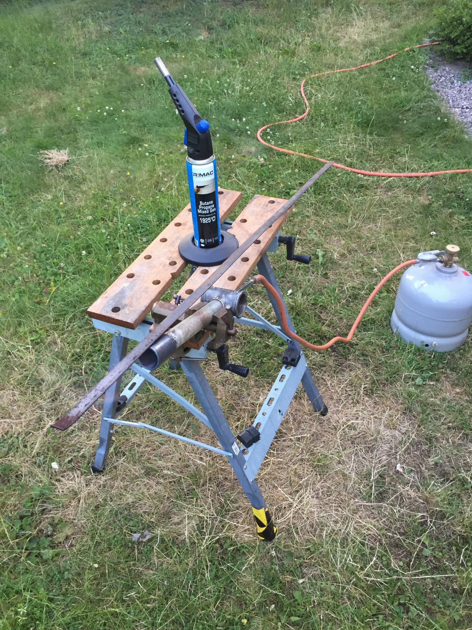

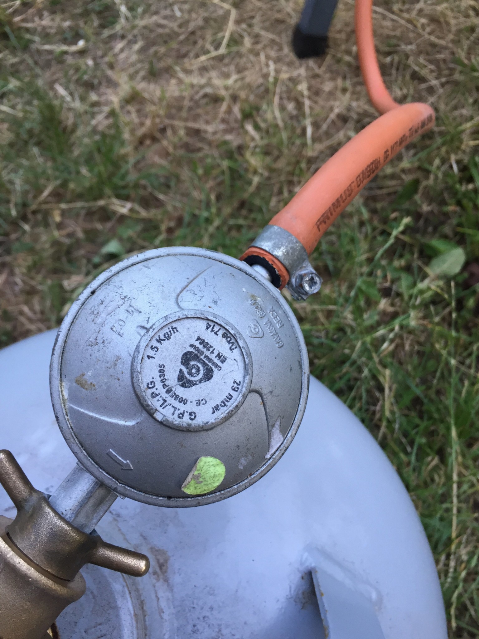

Här går det sådär...
Tror min regulator är boven, att den ger för lågt tryck
Brännaren verka fungera bra iaf, efter tio min har järnröret blivit anlöpt men kopparröret är knappt ljummet. Tyvärr lyckades den inte värma ett tunt plattjärn till ens rött men jag tror det går att ordna med högre tryck.
Sen kan man ha åsikter om den, ska vi säga, aningen manliga designen...

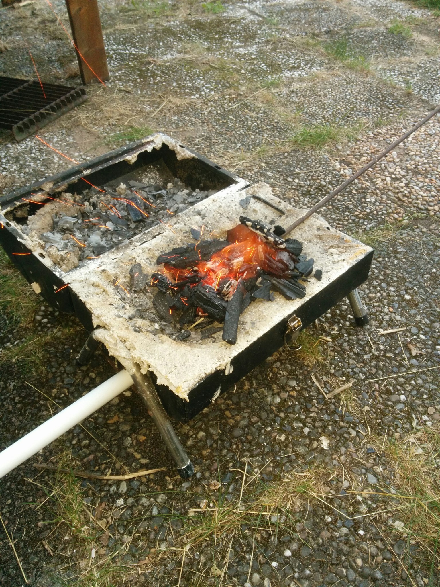

Projektet fick avbrytas här pga grannens barn (typ 4år gamla) skulle gå och lägga sig och har sitt fönster mot min smedja.
Eller ja..mot våran uteplats egentligen..

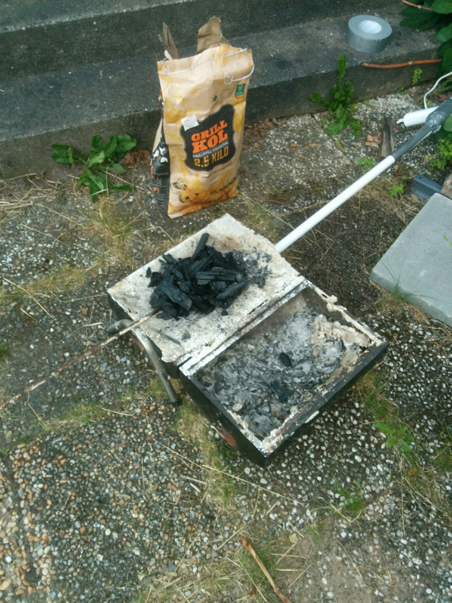

Sammanfattningsvis blev inte grillen ens ljumen på utsidan, allt verkar ha hållit men ska inspektera efter sprickor i isoleringen imorgon.
En tång hade underlättat men jag har så smått börjat smida en sån..kommer ta lite tid bara.. Vällingen gick sådär, tång hade underlättat, och om man hade kunnat svetsa ihop bandsågsbladen istället för knutit ihop dem med bandsågs-ståltråd..
