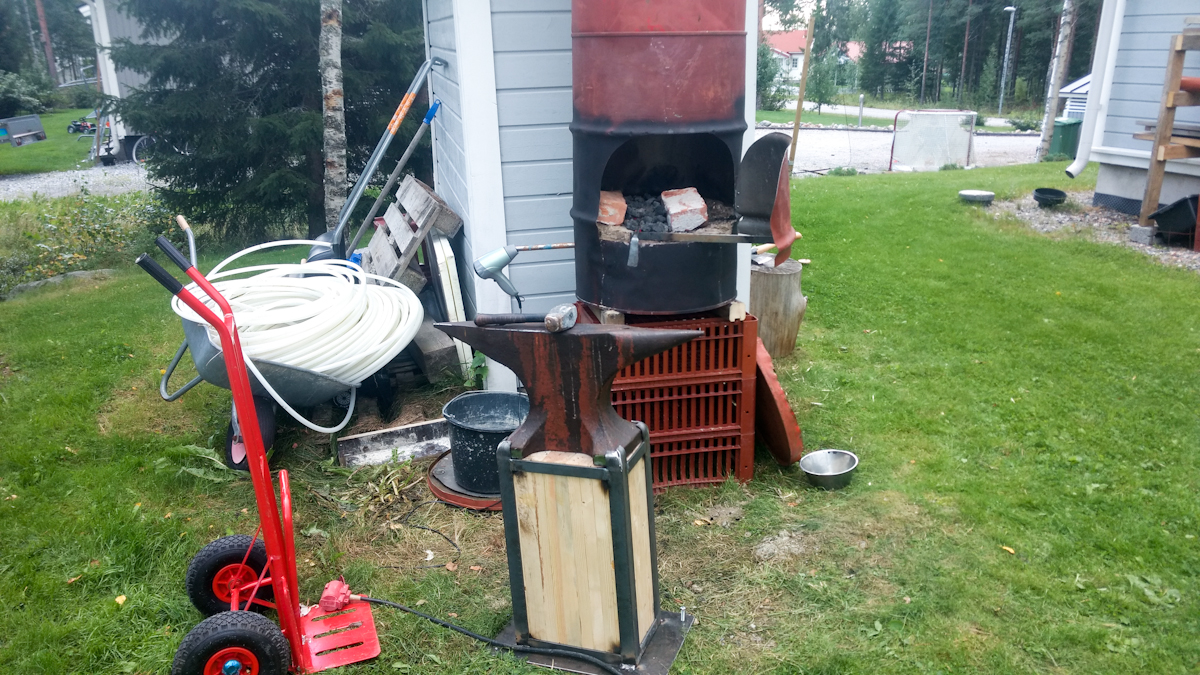

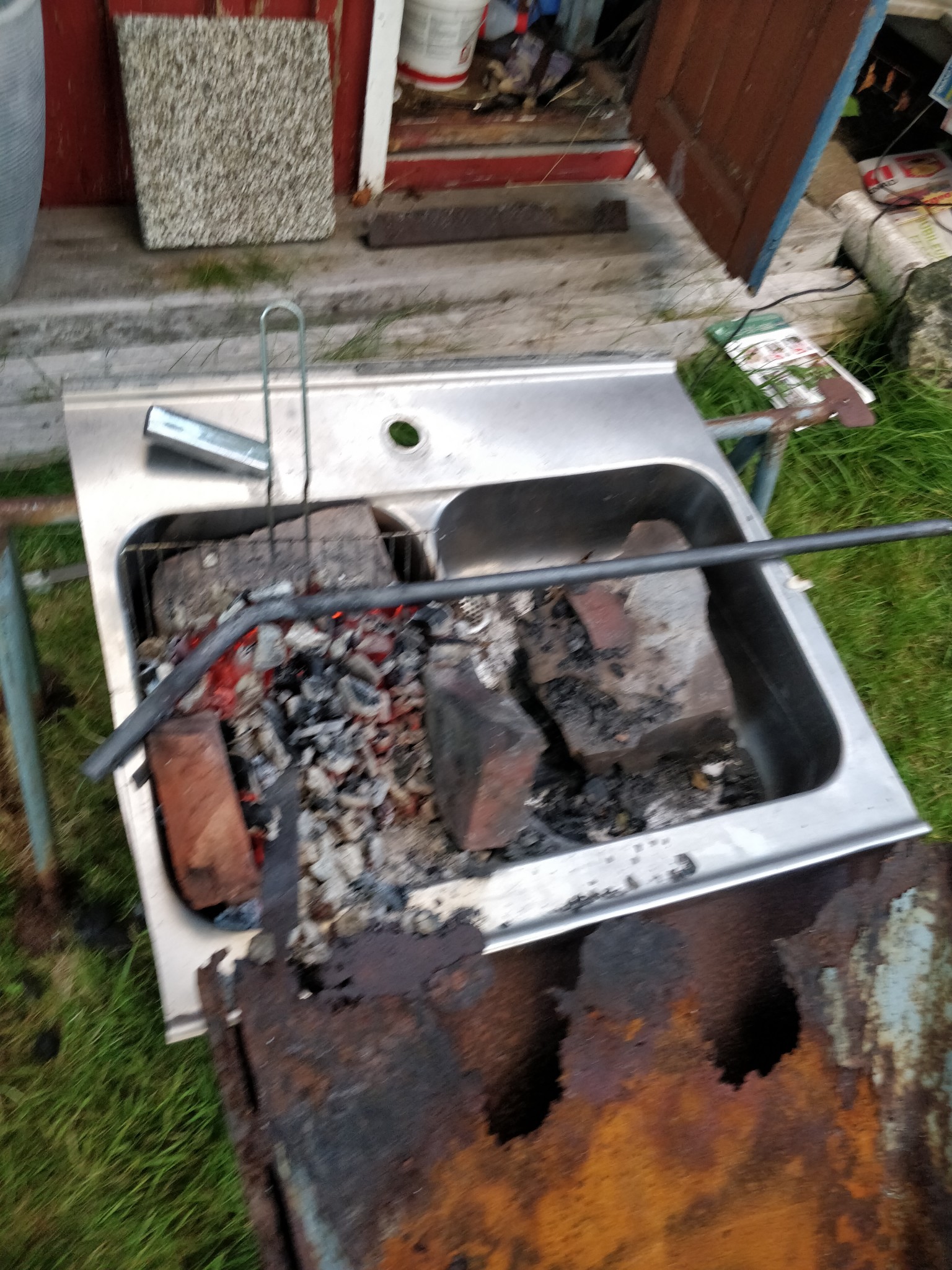

När allt svalnat och jag tagit bort stenarna så självklart.T tgr_se skrev:
Det är annars bara en bit avkapad diskbänk med två hoar. Lösa tegelstenar i den jag eldar i, stenarna flyttas runt berorende på vad jag smider och vad som ska få plats.
Den andra är avställningsyta för prylar.
Verktygstokig
· Halland
· 8 403 inlägg
Verktygstokig
· Halland
· 8 403 inlägg

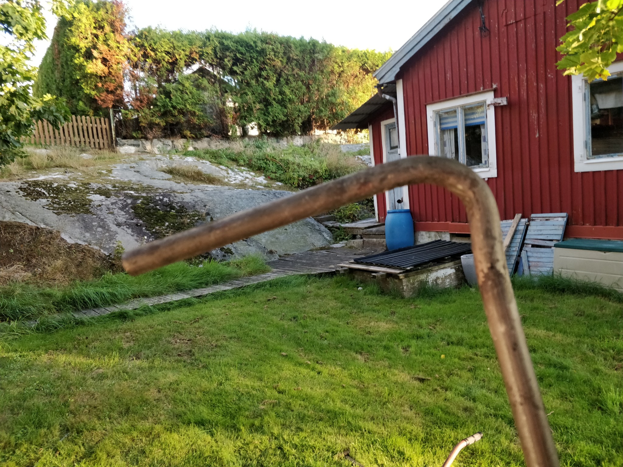

En liten dammsugare, som jag tejpade fast ett rör på utblåset på.
Min första ässja som jag byggde i en sån där 79:- grill hade först en hårtork och sen en skoblås. Skoblåsen gav perfekt luftmängd och lät behagligare.

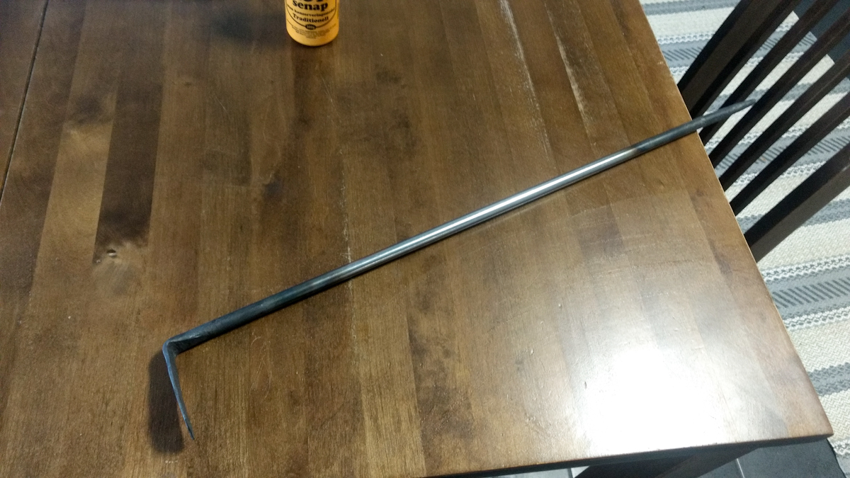

Idag blev det att åka hem från jobbet p.g.a. sjukt barn. Nå medan han är inne och tittar på barnprogram så passade jag på att starta ässjan.

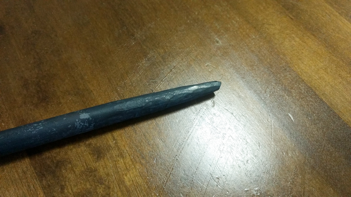

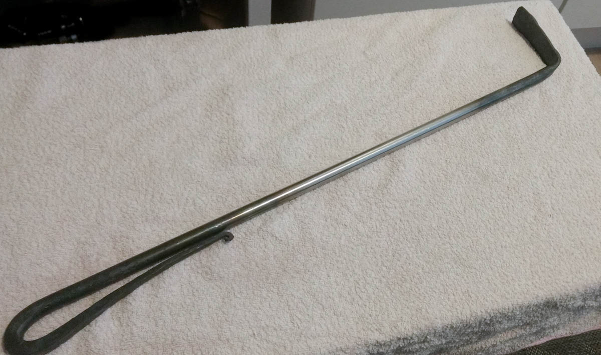

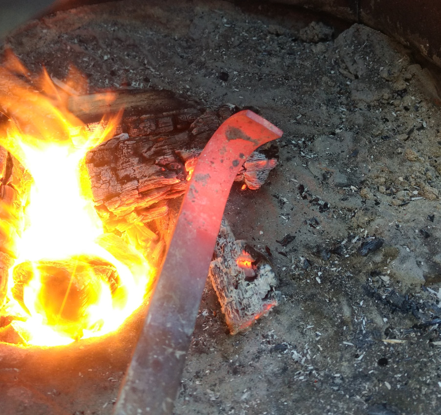

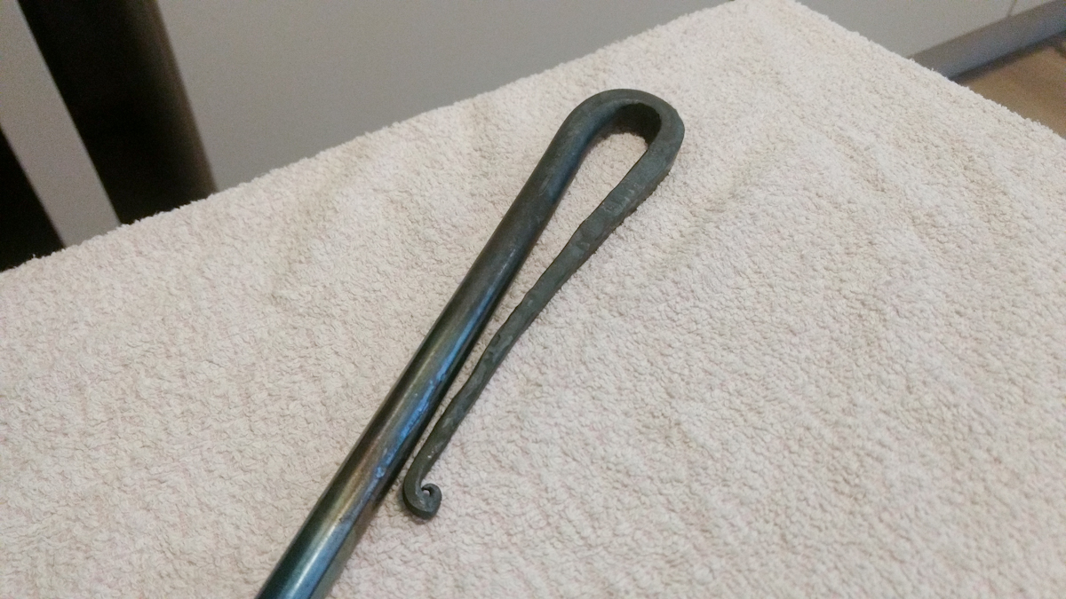

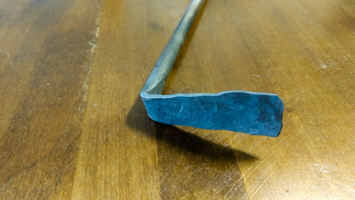

Smidde denna
Ska bli en "poker" att gräva i kolhärden med, tänkte dra ut och tunna ner ena änden och göra en krok på den änden, men det drog in ett regn, gick från sol till störtregen. Så det blev att packa ihop och avsluta allt.

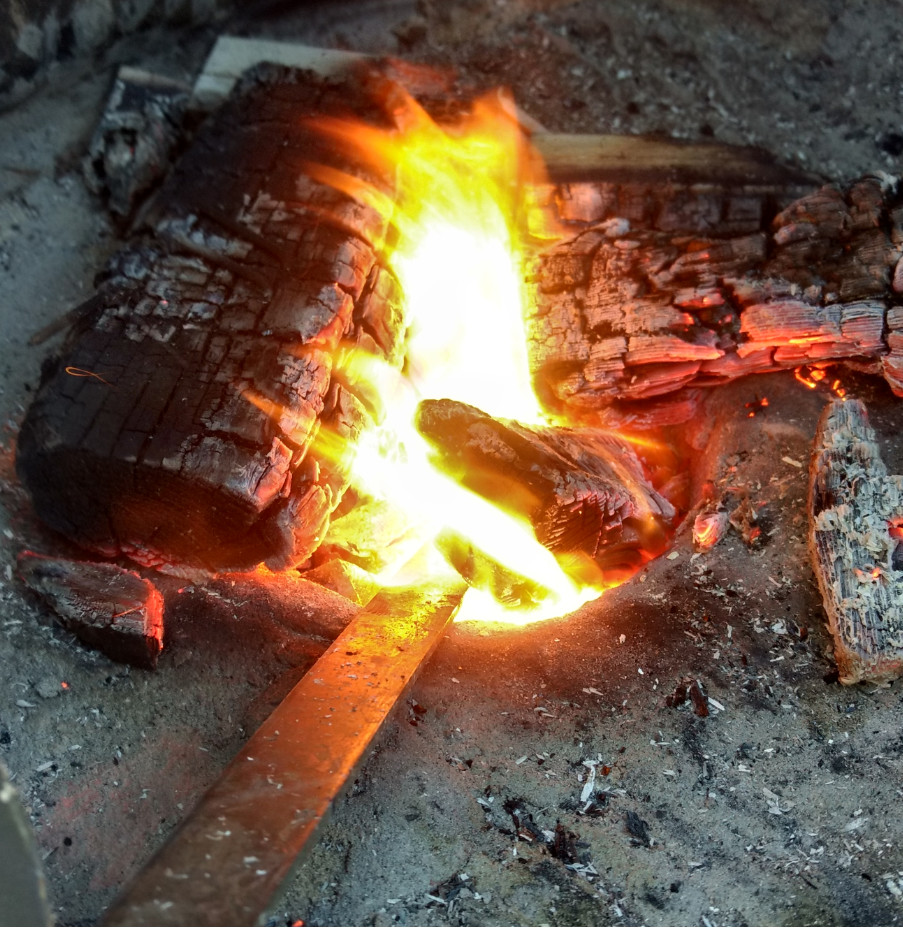

Jag kan nu konstatera att "eldgropen" är för djup, eller iallafall inblåset ligger för långt nere så att den ideala punkten att föra in ämnen inte ligger rakt. Jag kommer forma om gropen så den blir lite grundare och med luftinblåset närmare ytan.
Smidde denna
Byggde om gropen igen igår! Jag hackade sönder det mesta och grävde ut det och sen blandaed jag om det med vatten och såndär cement-blandare man lägger i borrmaskinen.
Jag dubbelkollade dock det jag hade läst på nätet och nog var luftröret ca 50mm från toppen såsom det borde vara. Nå nu är det 25mm eller en tum, centrum av hålet är ca 30-35mm och djupet på "skålen" har reducerats från 13cm till 7-8cm istället. Får se nu hur resultatet blir...
Bräner in den omformade leran med ved igår och med blåset från fönen brann det otroligt bra, ingen rök ens.
Ska prova med koks igen snart.

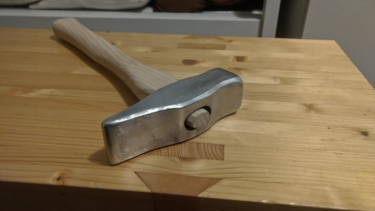

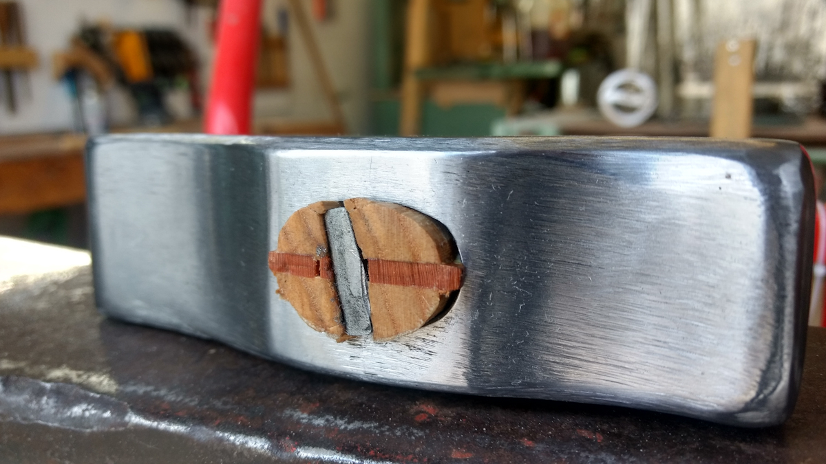

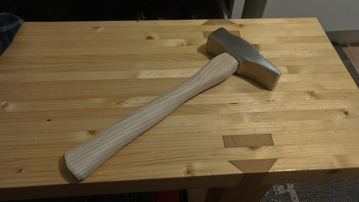

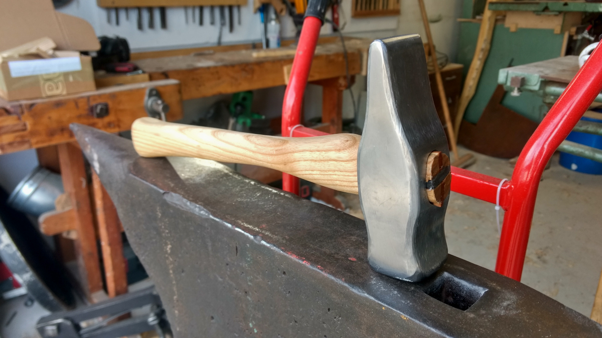

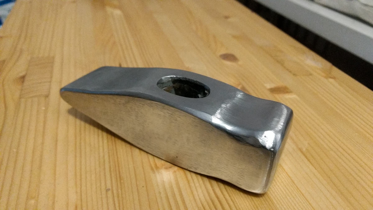

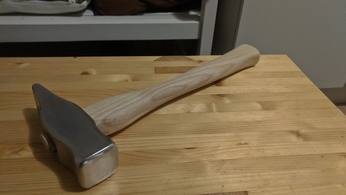

Köpte den här 1.5kg smides hammaren

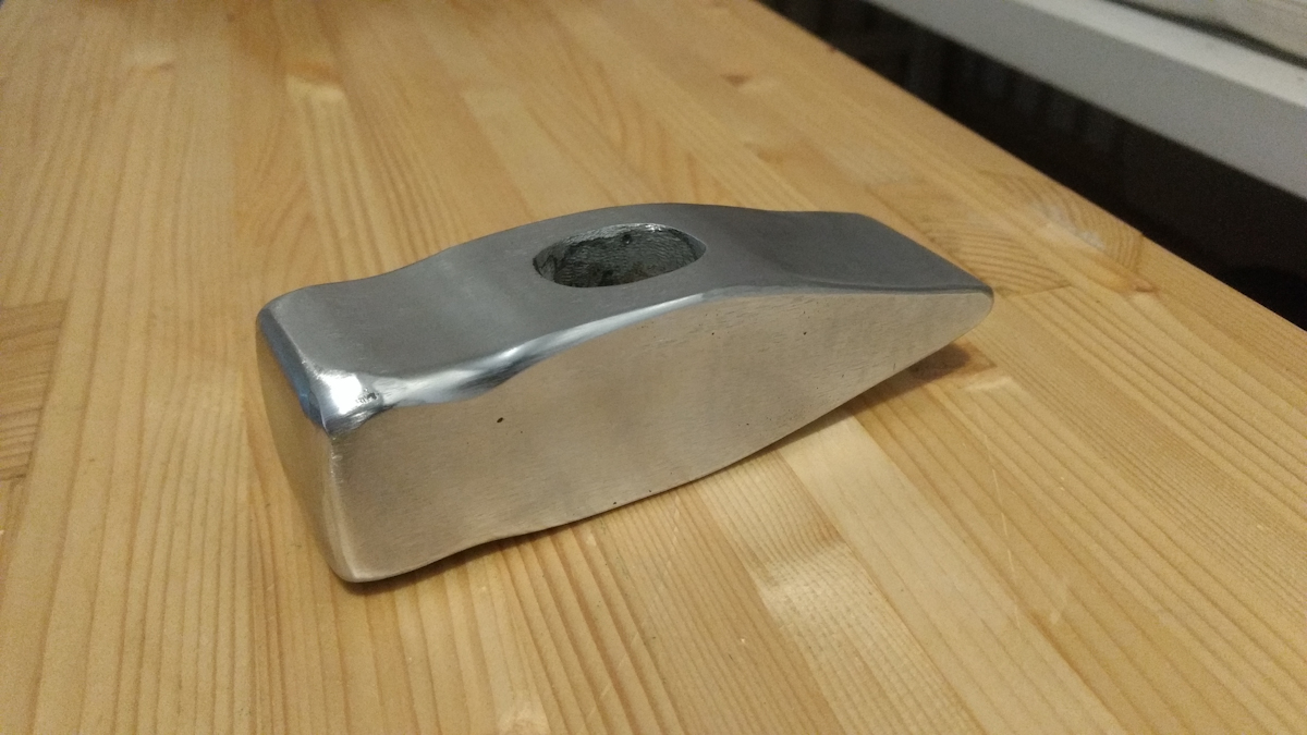

1500g är mer än vad en nybörjare behöver, jag siktar på 1200g, så jag tog bort det asdåliga skaftet och började slipa:
Nu är den 1390 så 110 gram borta. Vill ha bort mera ännu men vill inte att anslagsytan ska bli mindre, därför har jag slipat bakom den. Funderar jag ska prova med fräsen för att ta bort mera.
