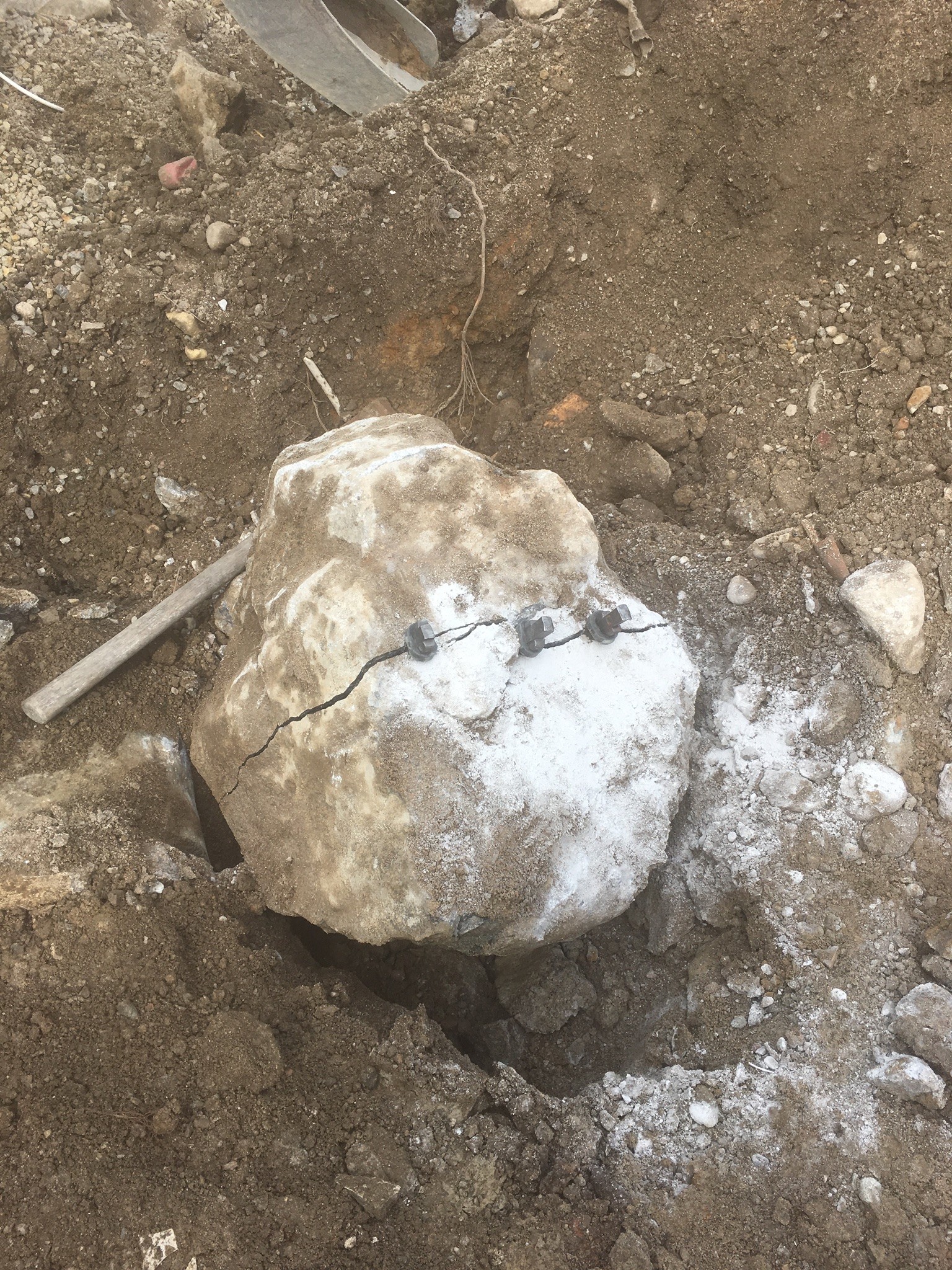

Jag såg att du hade lite bränd kalk kvar. Har du fortfarande det ? Eller har du tips vart kan man köpa cirka hundra kilo bränd kalk.Jag vill inte köpa ett ton som vanligt säljs.
Jag håller på att spräcka en stor sten på min tomt. Hade redan använd 100 kg snigeldinamit. Nu funderar jag att använda bränd kalk med mindre stenbitar.
Tack i förhand.
Mikhail

Köp spräckkilar istället!
Jag använde bara sådana när jag grävde för vår tillbyggnad.
  • Stor sten i grävd grop med spräckkilar insatta för att dela stenen.

Vilken diameter är dina spräckkillar ?
De är avsedda för 20 mm borr

Vad kostar de ? Hur många killlar ?
Kan bara hålla med, kilar är överlägsna.
Mindre jobb med släggan om man borrar flera hål.

Jag köpte 4 st (det räcker med 3 men det är bra att ha en i reserv)
Kostar 160kr/st, men det tjänar du in snabbt både i pengar och tid jämfört med snigeldynamit
[länk]
Storleken på min sten var 3,5 x 4 x 5 meter. Det var ingen schans med killar från början .Bara borra och spräcka.Nu ,när det ligger isär i några bitar ska jag använda spräckkillar. Tack för tippset.
Kanske i största laget, men med några till kilar så... :)
Största stenen jag spräckte var en oval sten med en diameter på ca 1m, det var inga som helst problem med tre kilar
