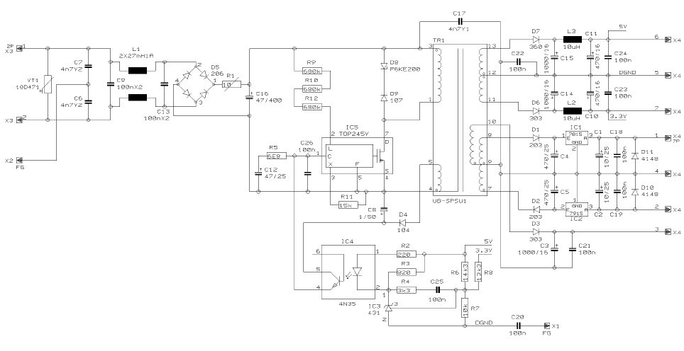

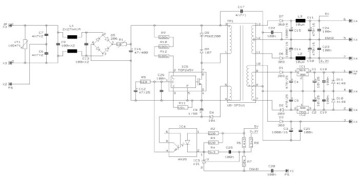

Det ser ut att bli en skärpning av kraven på skyddsjordsledare i kommande regler då man där avråder från att EMC-filter belastar skyddsjordsledaren. Någon sådan regel finns inte idag. Det finns heller inget absolut förbud mot belastningsström i skyddsjordsledaren varken i dagens eller morgondagens regler. Däremot har det sedan länge funnits en mindre känd regel som säger att skyddsjordsledaren ska ha en area på minst 10 mm² om belastningsströmmen överstiger 10 mA :) Nä så det är bättre att lösa EMC-problemen på annat sätt.
Ett gemensamt jordplan är en viktig grundbult för att avskärma sig från störningar, och finns det då ingen skyddsjord i apparaten får man prova andra sätt. Det rapporteras om pirr i fingrarna, även från signalkablar till en stereo som inte har någon skyddsjord. Jag har sett flera exempel på en medveten överledning mellan primär- och sekundärsida i kraftförsörjning hos sådana apparater vilket orsakar detta pirr i fingrarna. Kanske är det ett sätt att skapa en gemensam referens som undertrycker störningar. Se C17 i detta kretsschema.
Elektriskt kretsschema som visar C17 och andra komponenter, med fokus på EMC och skyddsjording.
Tobbe_3 och 1 till
Ja, enligt experterna så är det ungefär så det fungerar.
