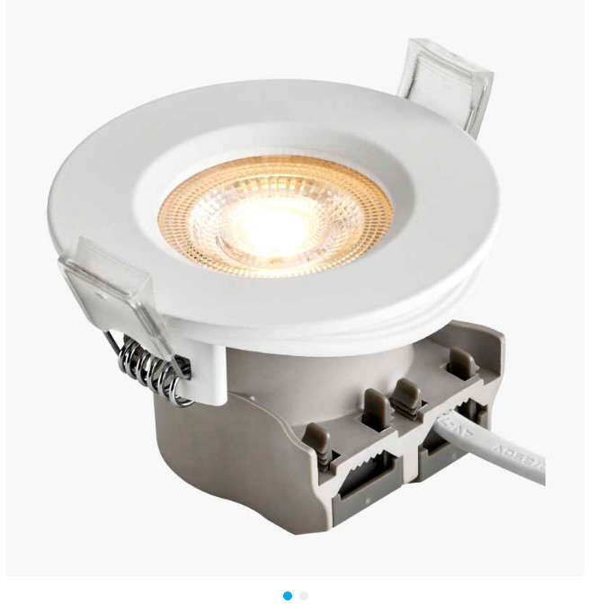

Vilken tråd som skall kopplas var, är en sak man behöver göra rätt. Men vad har du tänkt använda för kablar? Få du plats med både matande kabel och vidarekoppling i kopplingsutrymmet i armaturen? Går det att få in även kabelns mantel i kopplingsutrymmet? Det får inte finnas synliga/åtkomliga enkeisolerade trådar utanför kopplingsutrymmet.
Om det är dessa spottar Inbyggd LED-spotlight, modern, justerbar, vit yttre ring, teknisk design, upplyst, synliga klämmor och elektriska anslutningar.

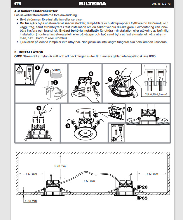

Så är det in med tänd och nolla i ena uttaget och vidare i andra uttaget till nästa spot, det blir parallellkopplat
Instruktionsblad för installation av elektrisk anordning, med säkerhetsföreskrifter och steg-för-steg-illustrationer.
