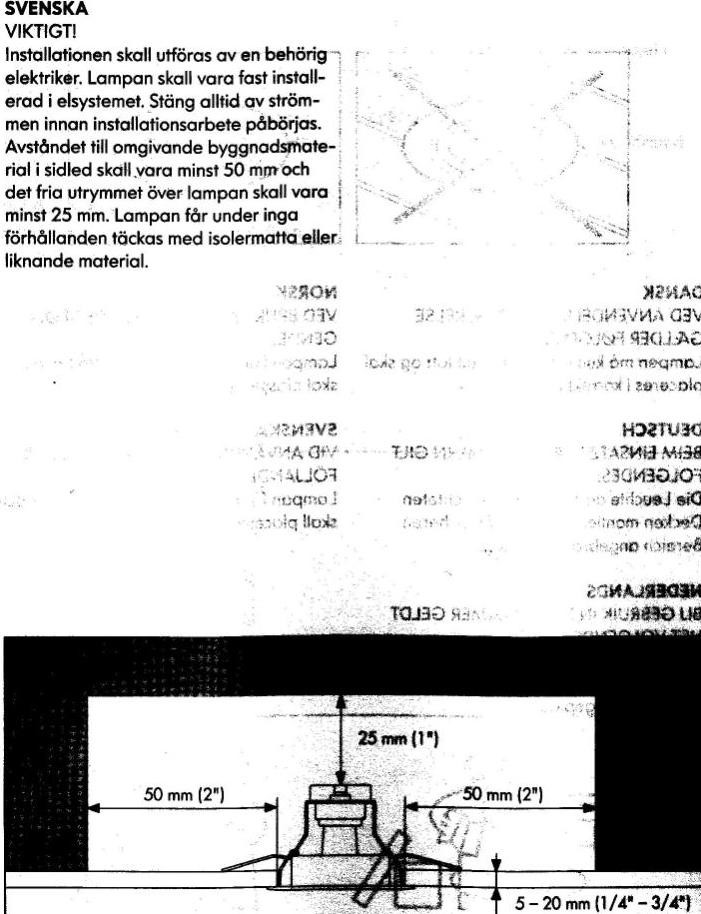

Jag hade tänkt mig IKEA spottar (blixt) 230v 35w säkerhetsavstånd 25 mm ovanför spotten. Höjd på spott 70 mm Tot 70+25= min inbyggnadsdjup 95 mm. Jag får 110 mm till gipsplattan. (den går att göra tex. 500 x 500 mm ovanför varje spott) På varje sida om spotten ska det vara min 50 mmm.hempularen skrev:Vad är det för effekt på spottarna?

Om måtten du nämner stämmer så låter det helt OK. 95mm totalt låter för mig som misstänkt lite, så jag hoppas att du tolkat det rätt.
Ja jag har tolkat det rätt vad jag kan se, Totala höjden på spotten inkl. hållare för inkoppling är 70 mm. (Egentligen så går ju taktjockeken ca 12 mm också bort där i måttet till inbyggnads djupet)
Bifogar ett utdrag ur IKEA:s installationsanvisning för Blixt spotten.

Ja det ser ju ganska solklart ut.

I stället för gips, mineritskiva.
