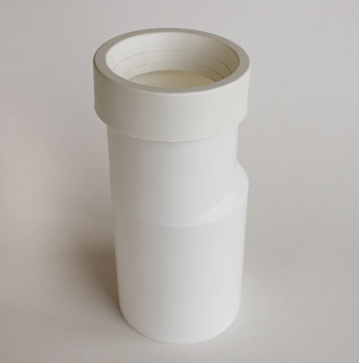

Givet att man väljer den "gjutna kakan"-varianten. Hur fixeras klosettanslutningen? Antar att den liksom brunnen endast får vara fixerad i kakan, men klosettanslutningen är helt slät. Fäster den mot bruket i vilket fall?
