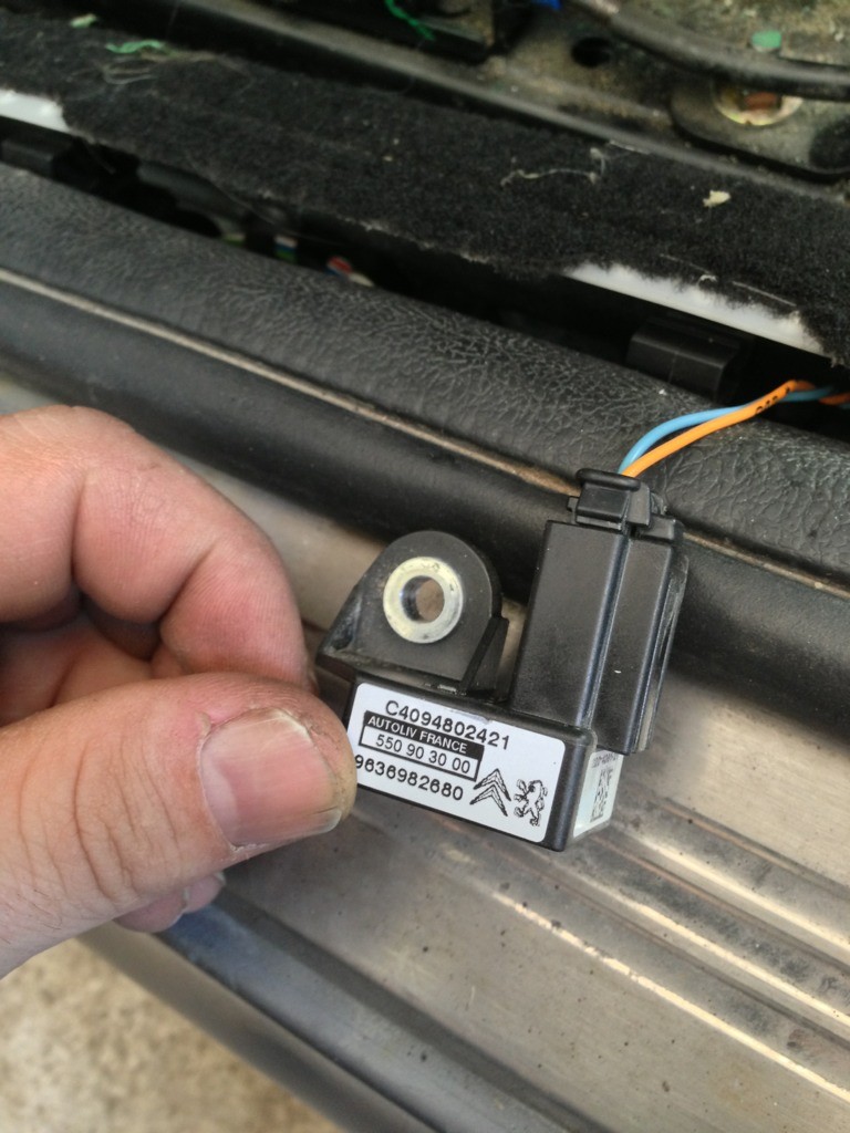

Om det är den hur kan man då ge en offert på tryckgivare för 1500kr?
Fråga hur den ser ut de kankse har en lös.

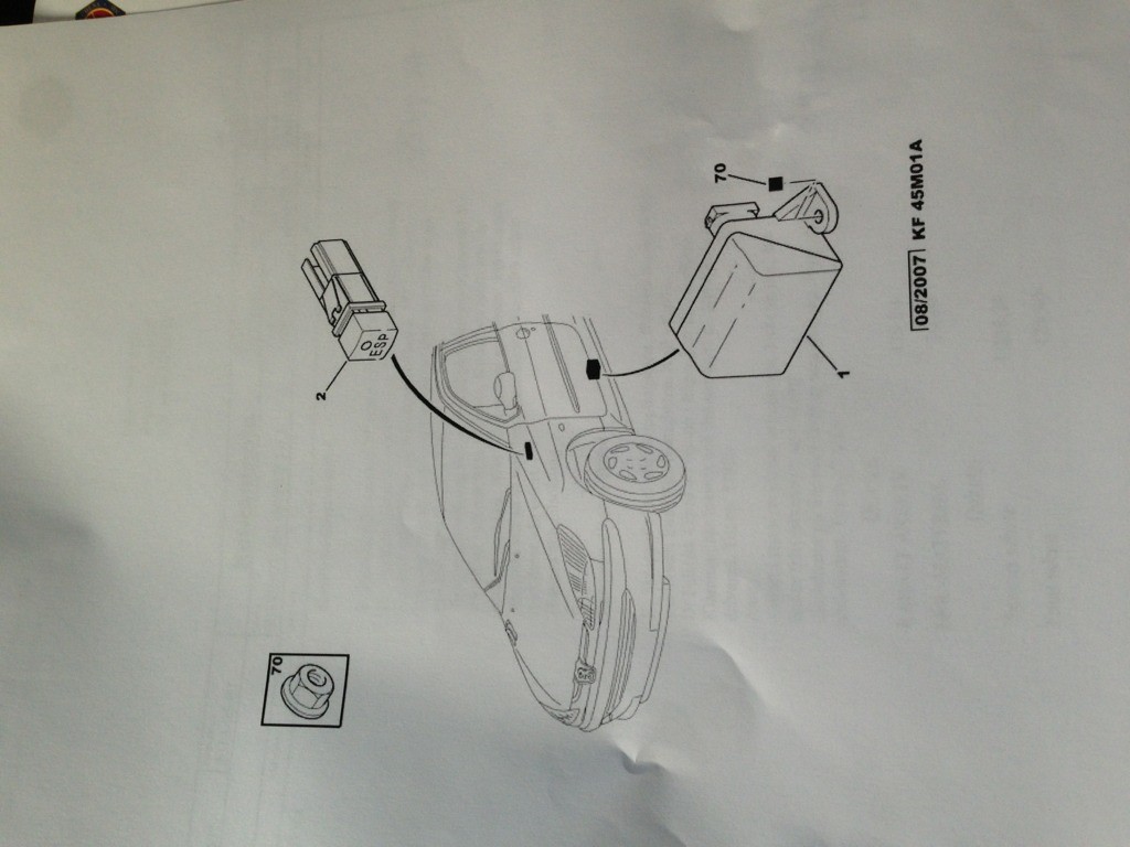

De har skisser på delen och det ska du begära + reservdelsnummer.
Ärgat igen brukar betyda = det är kört och den måste bytas ut eller att det bara är att göra rent den med oxide clean eller elektronikrengöring.
Bromsrengöring kan också funka.
