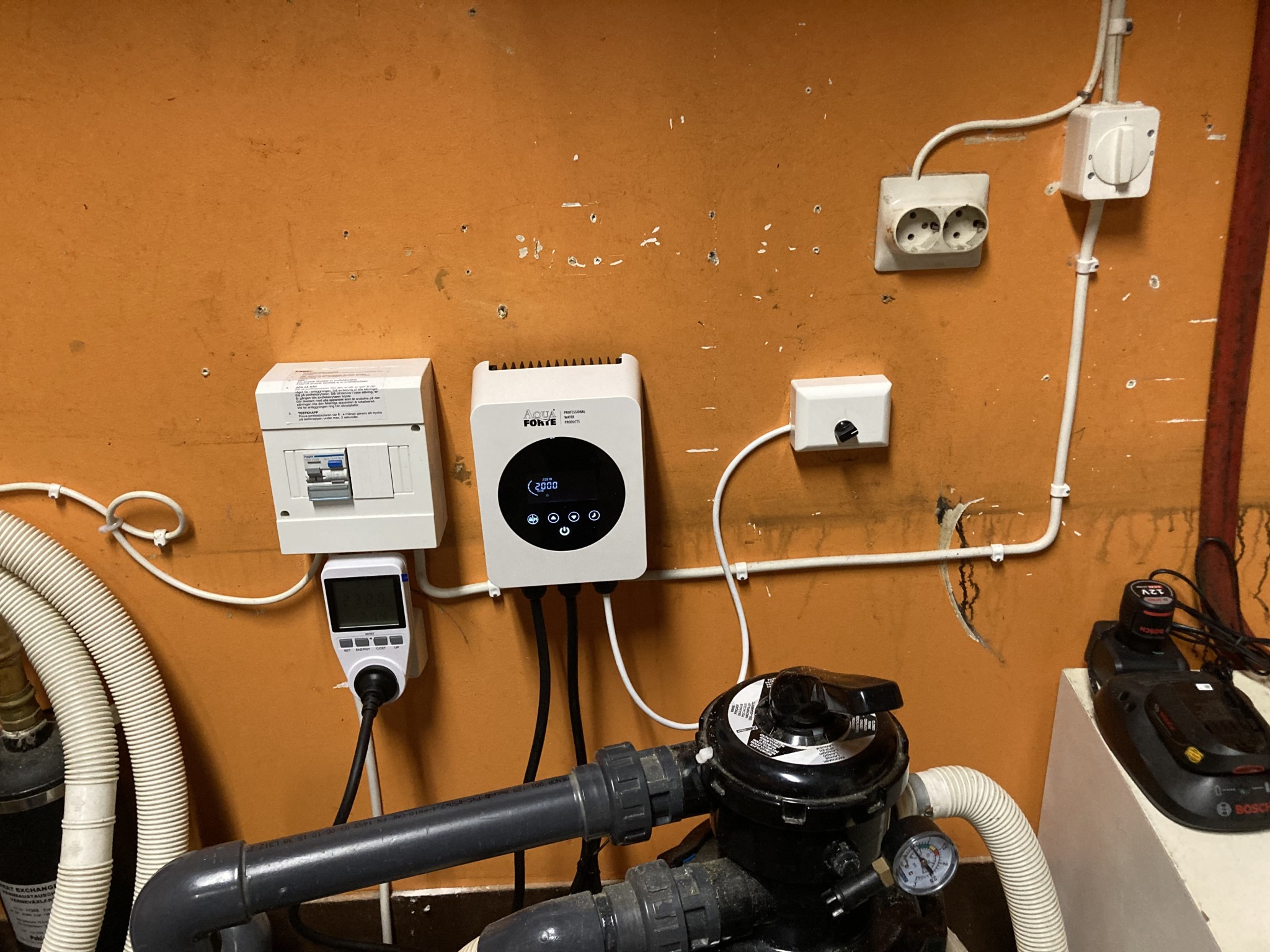

Köpte en vridomkopplare som jag satte i en vanlig kulodosa och kopplade till ingångarna, har nu timer, 0, hög, mellan och låg att välja på med ett vred.
Hastigheten på de olika lägena går att programmera via menyn.
Tekniskt rum med väggmonterade elektriska apparater, kabeldragningar, rör och pumpsystem mot orange bakgrund.
Edit: Jepp, jag borde målat väggen innan jag skruvade upp nya prylar…

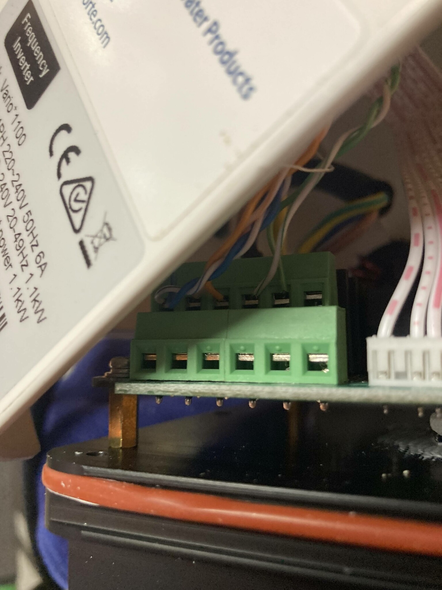

hat du några bilder hur det är kopplat i isavern?
F
Tyvärr inte så mycket, men jag knäppte ett foto på kopplingsplinten. Vad vill du veta? Elektronisk enhet med grön klemrad, kablar och vit etikett med CE-märkning synlig.
