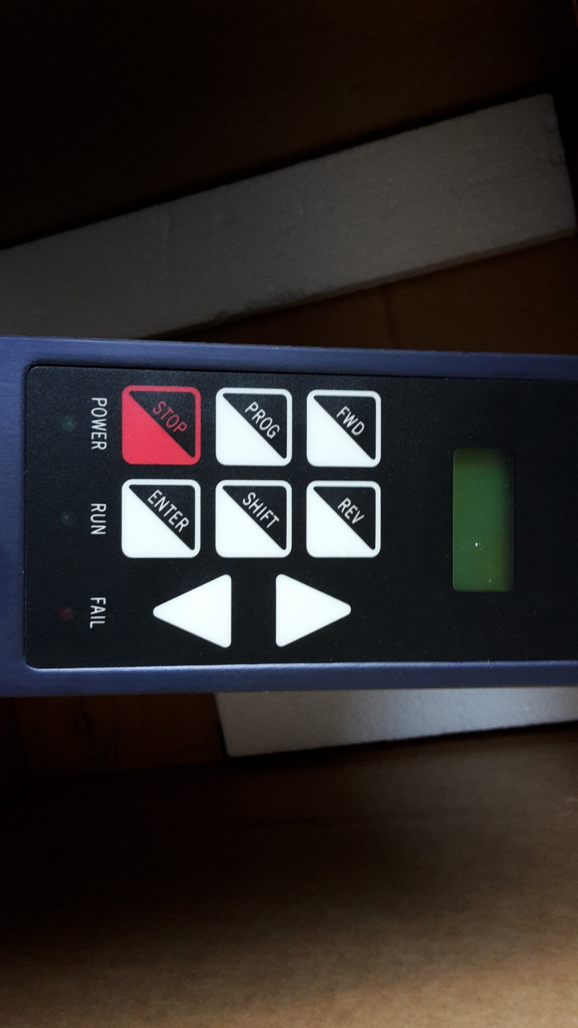

Nu har detta löst sig. Eller, jag har iallafall skaffat det jag ville ha.....har letat länge efter rätt omriktare och nu har jag hittat den till rätt pris.
Och JA, det har tagit så lång tid att hitta denna till rätt pris, det är inte jag som velat.
Nu är labb-bänken igång....

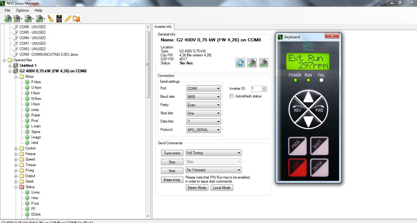

Kabeln från NFO-rj45 till db9 via en konverterare till USB verkar funka på första försöket.
Körde först omriktaren via enhetens knappar men fick då ett fel "Current limit". Nu med PCn inkopplad ser jag att omriktaren var inställd på att reglera mot ett konstant vridmoment, vilket för en obelastad motor borde betyda maxfart. Nu kör jag istället den reglermod som är mer intressant för mig, ett specifikt varvtal. Kan egentligen köra mot frekvens också antar jag men varvtal är enkelt att relatera till och jag vill använda en parameter som är hyggligt proportionell mot flödet.
Det ser ut att vara väldigt enkelt att specificera ett par fasta hastigheter som styrs via extern brytare och det passar mig perfekt vid "lokal" drift, dvs när jag ska backspola sandfiltret i installationen. För den som inte hängt med från början - avsikten är att reglera hastigheten på en trefas vattenpump i en poolinstallation.

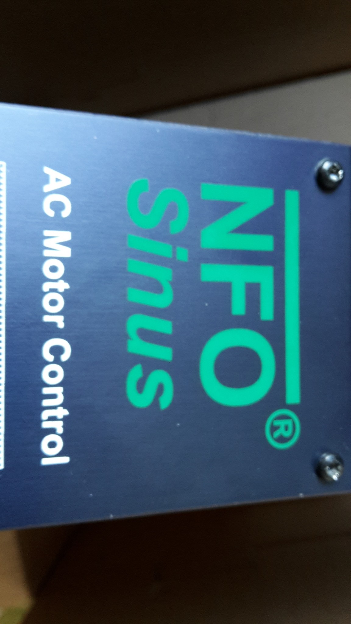

Kan man hitta en NFO Sinus beggad är det ju en bra lösning men annars är den för dyr för att vara rimlig. Det är antagligen bättre att skaffa en enfaspump i sådant fall, till vilka det finns billigare styrningar.

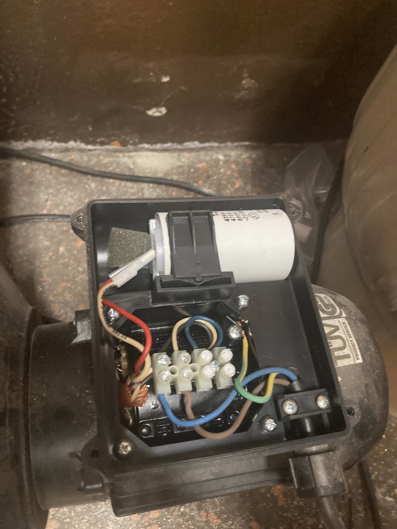

Fick hem den idag och provkört, verkar fungera mycket bra! på 12-1300 varv/minut (2900 är Max) går den extremt tyst och drar knappt 100w.
Dessvärre verkar startkondensatorn ha gett upp samtidigt eller pga frekvensomriktaren, för pumpen startar inte längre utan ett välriktat slag.
Beställde hem en ny, så får vi hoppas den funkar bättre.

Jag har fått lära mig att man aldrig får ha en startkondensator inkopplad om man skall använda frekvensomriktare. Skälet var att det kan skada frekvensomriktaren. Men det verkar ju inte omöjligt att även kondensatorn kan ta skada.F fredrik.johansson skrev:Fick hem den idag och provkört, verkar fungera mycket bra! på 12-1300 varv/minut (2900 är Max) går den extremt tyst och drar knappt 100w.

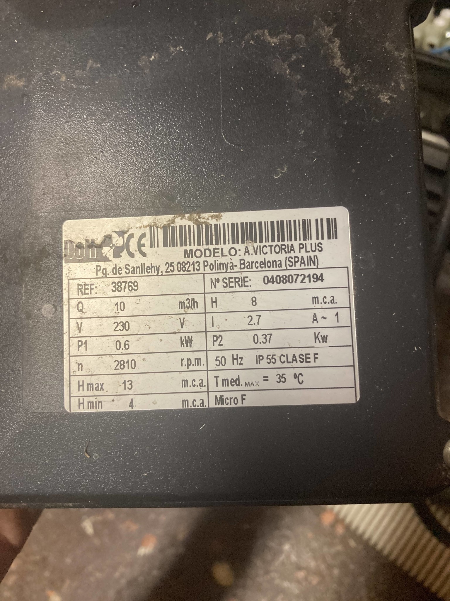

men frågan är ju då vad jag har för motor…
