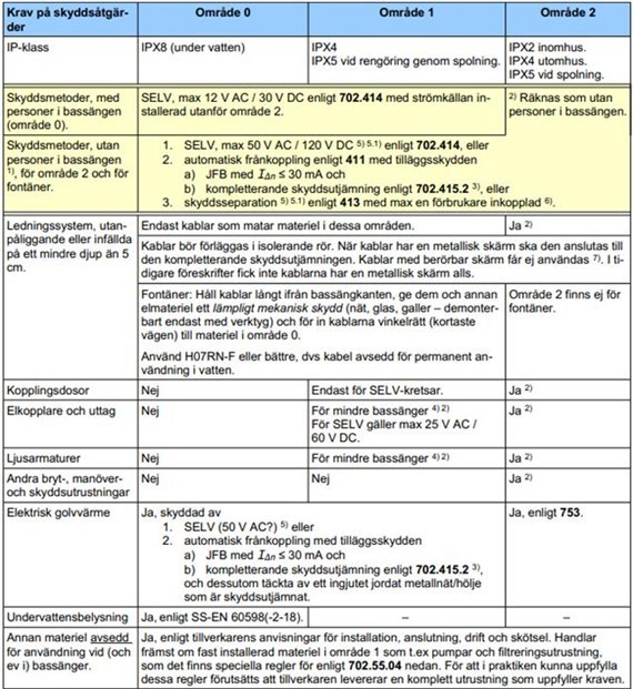

Hur ser dessa krav ut? Har läst på om pooler i ett halvår nu men inte sett röken av något sådant. Någon länk till bra info?Bo.Siltberg skrev:

SS 436 40 00, avsnitt 702. Består av 10 A4-sidor...men jag kanske kan göra en kort sammanfattning vid tillfälle, om det inte kommer ett flak semlor på posten imorgon...

Regler för bassänger var det... Som utgångspunkt kan ELSÄK-FS 1999:5 användas. Områdesindelningen är densamma, likaså reglerna. Dessa har dock blivit betydligt mer detaljerade som visas i tabellen nedan. Några saker har också tillkommit som
- JFB
- Kompletterande skyddsutjämning
- Kraven på särskilt elmateriel i område 1 som är ganska intressanta,
Den risk som adresseras är den reducerade kroppsresistansen och kontakten med jordpotential. För att göra det väldigt enkelt, använd SELV 12 V AC / 30 V DC för allt inom 3.5 meter ifrån poolen och/eller den materiel som enligt tillverkaren är avsedd för användning i och vid bassänger.
1) Detta gäller elmateriel som används temporärt, t.ex för rengöring.
2) De allmänna skyddsmetoderna för område 2 gäller enligt ovan, dvs SELV, JFB eller skyddsseparation, inklusive strömkällorna för SELV och skyddsseparation om dessa är installerade i område 2 (Givetvis inga strömkällor i område 0 och 1).
3) Kompletterande skyddsutjämning är egentligen en separat skyddsmetod, men den är ju endast relevant om det finns utsatta delar inom områdena.
4) Gäller endast för mindre bassänger utan område 2, dvs där väggar sätter stopp. Nämnda apparater tillåts då minst 1.25 m från bassängkanten (armräckvidd) och minst 0.3 m från golvet. Samma skyddsmetoder som för område 2 gäller, med de specifika krav som anges i tabellen. Obs att elkopplare inte nämns i reglerna för detta specialfall, men de ska uppenbarligen ingå 7).
5) Matande strömkälla ska vara installerad utanför område 2.
5.1) Område 2 tillåts om den är skyddad av en JFB.
6) Närmare bestämt max en förbrukare per sekundärlindning, vilket alltså är ett alternativ om flera apparater behöver matas via skyddsseparation.
7) Kravet kommer från IEC 60364-7-702.
Övriga regler:
702.414.4.5
SELV-kretsar skall ha ett basskydd i form av kapsling som ger minst IP2X. Isoleringen skall motstå en provspänning på 500 V AC i en minut.
702.415.2
I områdena 0, 1 och 2 ska en skyddsutjämningsledare förbinda elinstallationens skyddsledare med alla utsatta delar och främmande ledande delar, inklusive metallmantlar hos installationskablar.
I detta kapitel avses alltså en skyddsutjämningsledare för kompletterande skyddsutjämning, dvs den skall vara minst 2.5 mm² eller enligt 544.2. Den skall anslutas till elinstallationens skyddsledare i närheten av utrymmet.
Men om det inte finns lågspänning inom område 0-2 utan enbart SELV eller skyddsseparation, då finns ingenting att skyddsutjämna eventuella främmande ledande delar mot. Ska man ändå dra fram en skyddsledare, eller dunka ned ett jordspett? Troligen inte - man antar att alla främmande ledande delar har samma jordpotential, om det inte finns risk för åsknedslag direkt i en sådan del, men då ligger man nog pyrt till i vilket fall.
För armering i bassängen kan man undra om samma praxis som för hus gäller - att den skall vara berörbar för att skyddsutjämnas - annars är det ingen främmande ledande del. I detta fall är dock betongen blöt(!?) vilket borde förorda att den ska skyddsutjämnas.
702.55.04
Gäller fast installerad materiel i område 1 som är avsedd för användning i bassänger, och som matas med SELV med högre spänning än 25 V AC. Dessa är tillåtna med följande fordringar:
a) Materielen skall vara placerad i ett isolerat hölje
- som uppfyller fordringarna för klass II,
- tål medelsvårt mekaniskt stryk (AG2),
- endast tillgänglig via lucka/dörr som kräver verktyg för att öppnas,
- luckan skall bryta all ström när den öppnas
b) Materielen skall matas med
- SELV, max 25 V AC / 60 V DC med strömkällan utanför område 2, eller
- en JFB med I?n = 30 mA, eller
- skyddsseparation med strömkällan utanför område 2 och max en förbrukare per sekundärlindning.
Denna sista regler är intressant efter att ha surfat runt lite på hur pump, filtrering och värmeanläggningar ser ut. Undrar om dagens materiel uppfyller dessa fordringar. Jag hittar t.ex elskåp i rostfritt stål! Det bästa man kan göra är antagligen ändå att välja materiel från en seriös tillverkare och installera helt enligt deras anvisningar.
Sen blir det kalas för tvåbenta och fyrbenta.

Stort tack för ett uttömmande svar. Måste läsa detta några gånger innan jag förstår vad det står.
Betongen kan nog anses vara torr och har inte kontakt med någon sorts vatten.
Det som antagligen är det enda man behöver fundera på är den dränpump som kommer finnas i en brunn i anslutning till poolen. Den står ju dock inte i poolvatten men är närmare poolen än 3,5 meter. Jordfelsbrytare låter väl rimligt, men därefter känns kanske fler åtgärder lite väl ambitiöst....
Den största risken i praktiken uppstår ju rimligen i maskinrummet där det finns pump, uv-lampa, doseringspumpar etc OCH vatten i rör som kan börja läcka....
