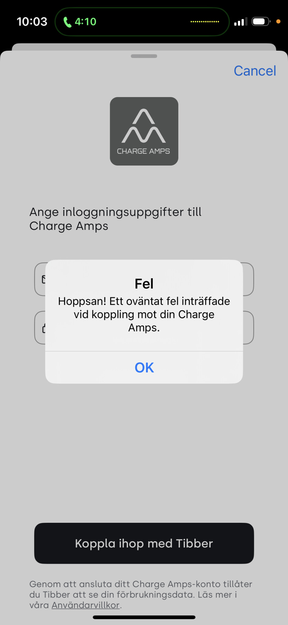

Har elbil en ID4 och nu sedan 3 veckor fungerar inte laddningen från min Charge Amp. Den installerades för 1,5 år sedan och är en Halo 1. Enligt tillverkaren är den numera uppdaterad och allt fungerar .
Tibber som är min elleverantör säger att denna modell är för gammal och inte längre går att ansluta till dem och att det därför ger felanmälningar. Medans tillverkaren säger att dom har massvis av kunder med samma laddare som är anslutna till Tibber. Lite moment 22.
Är det någon annan som har liknande erfarenheter?
  • Skärmbild av Charge Amps app med ett felmeddelande som säger: "Ett oväntat fel inträffade vid koppling mot din Charge Amps.

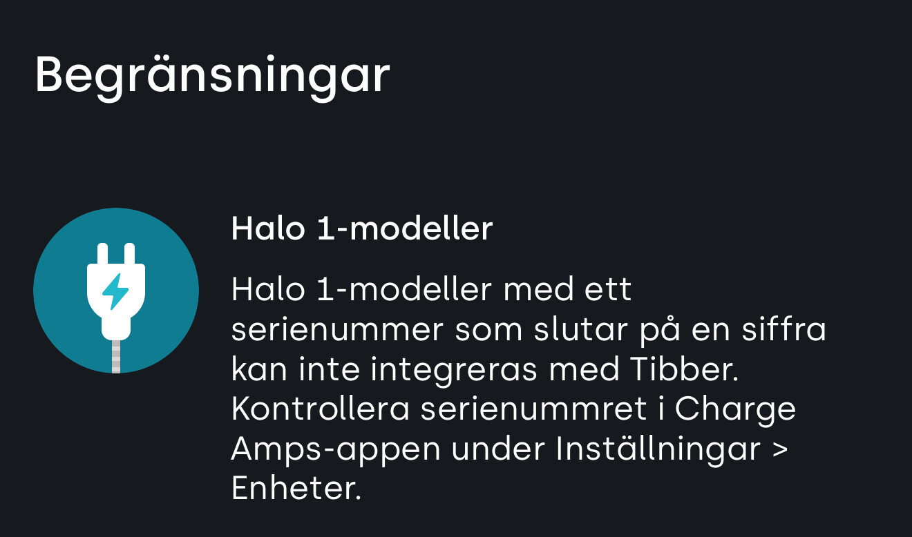

Är väl beroende på ditt serienummer då?
Begränsningar för Halo 1-modeller: ej integrerbara med Tibber om serienummer slutar på siffra. Kontrollera i Charge Amps-appen.

Från Charge Amps är allt korrekt inställt och det är när jag via Tibber skall koppla ihop det som Tibber säger det är fel!
Men säger Tibber den är för gammal är det ju det som gäller, vad Charge amp tycker spelar ju ingen roll.

Men vad hade du för serienummer då?

Tack för ditt svar! I och med att den inte är tillkopplad till Tibbler då appen inte vill acceptera laddaren så har jag testat att ladda bilen men det händer inget med laddningen. Enligt tillverkare av appen så är den korrekt installerad!
