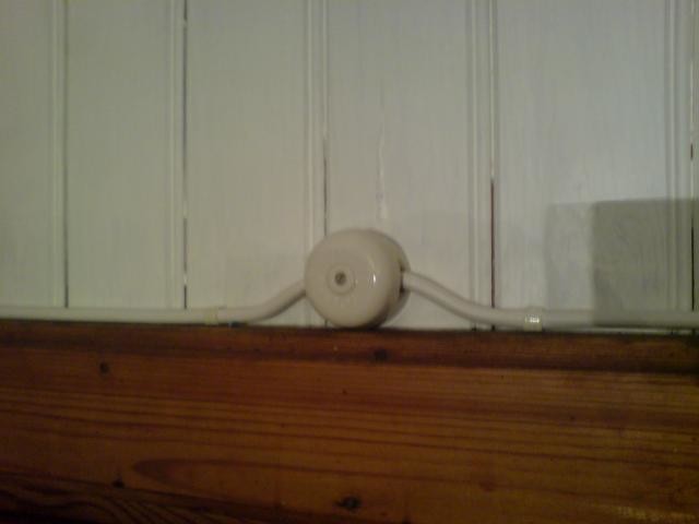

bifogar lite av mitt hemmapul..

Ska man hugga ur lite hur taklisten när man sätter runda dosor? När man rivit gammal el så har man sett att de gjort så på den tiden i alla fall.'

ja, dom gjorde så av den anledningen att der ser snyggare ut när kabeln går rakt in i dosan, och inte böjd som i min bild ovanför, men det är ju bara en estetisk grej, så om kunden vill ha det så, varför inte... men det tar ju då ännu längre tid, men förr var inte tid en bristvara.
kanske kan man använda en hålsåg med nån millimeter mindre dia. än dosan till detta ändamål? det borde ju bli en snygg urskärning i listen iaf.

Antar att det blev snyggare och kanske enklare (?) än att göra böjar på plåtkulon.
ja plåtkulon hade man väl ett speciellt verktyg för att göra dom där snygga veckade böjarna med? jag har aldrig sett ett sånt verktyg i verkligheten men jag har stor respekt för dåtidens elektriker som fick till det såpass snygt utan att sabba kabeln, jag har tagit ner gammal plåtkulo och sen försökt få till böjar för hand men den spricker alltid i plåten då. jag undrar också hur stora rullarna som kaneln kom på måste ha varit för att inte få fula veck på den när man rullade ut den och spikade upp.

Visst gör den små jack i plåtmanteln för att den inte ska vecka sig för mycket ?
Den gör små veck på ena sidan av manteln så att kulon böjer sig, den gamla kulon var så styv att den inte gick att böja tvärt utan att det blev ett veck och ledarnas isolering skadades. Att försöka vika tillbaka vecket resulterade i att manteln brast. Det krävdes rätt mycket träning innan man kunde lägga kulo snyggt. Tack och lov är jag inte så gammal men jag har fått prova och jag kan lova att det är/var inte lätt.
