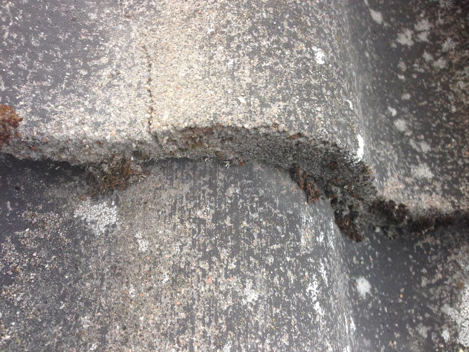

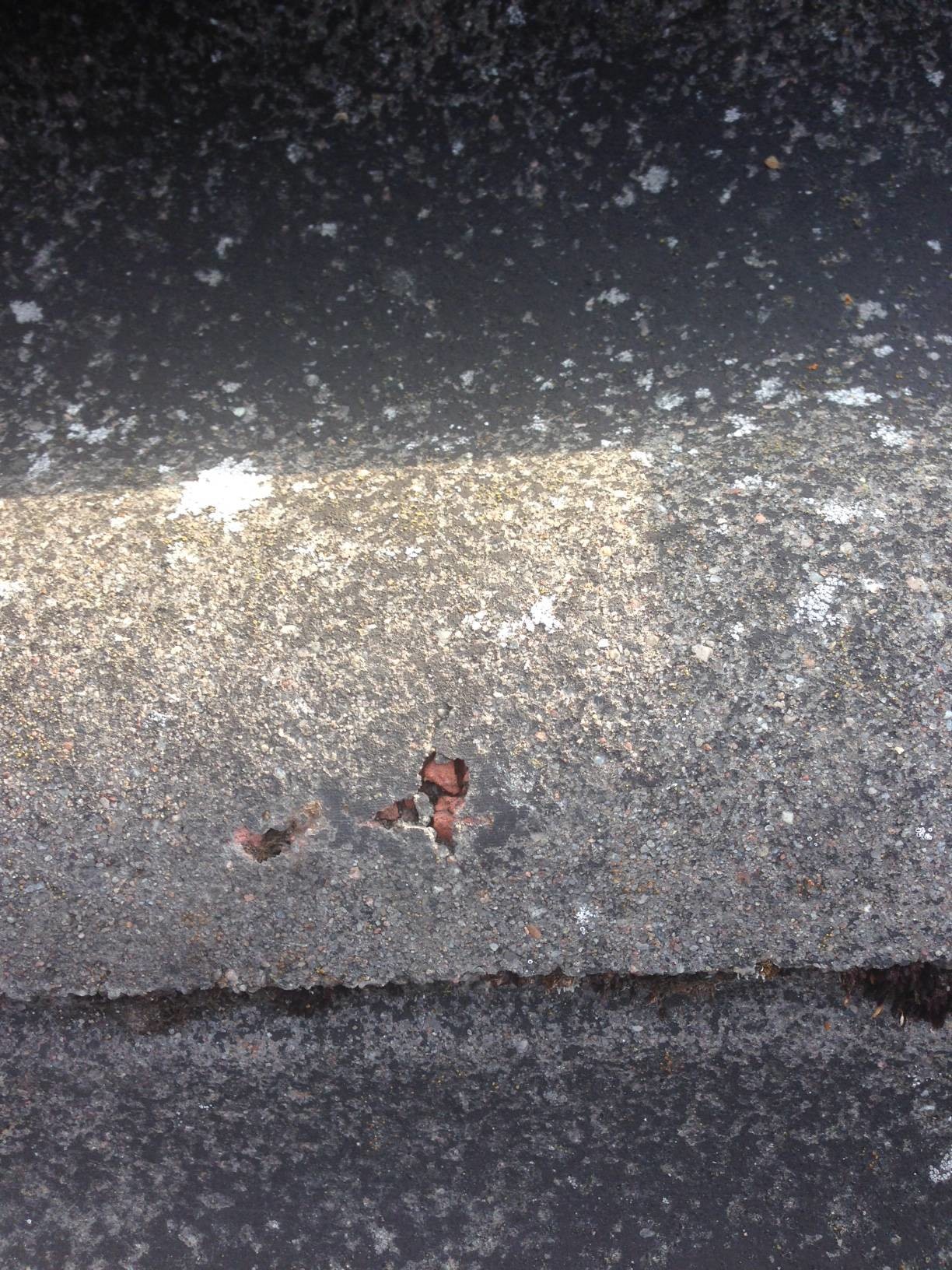

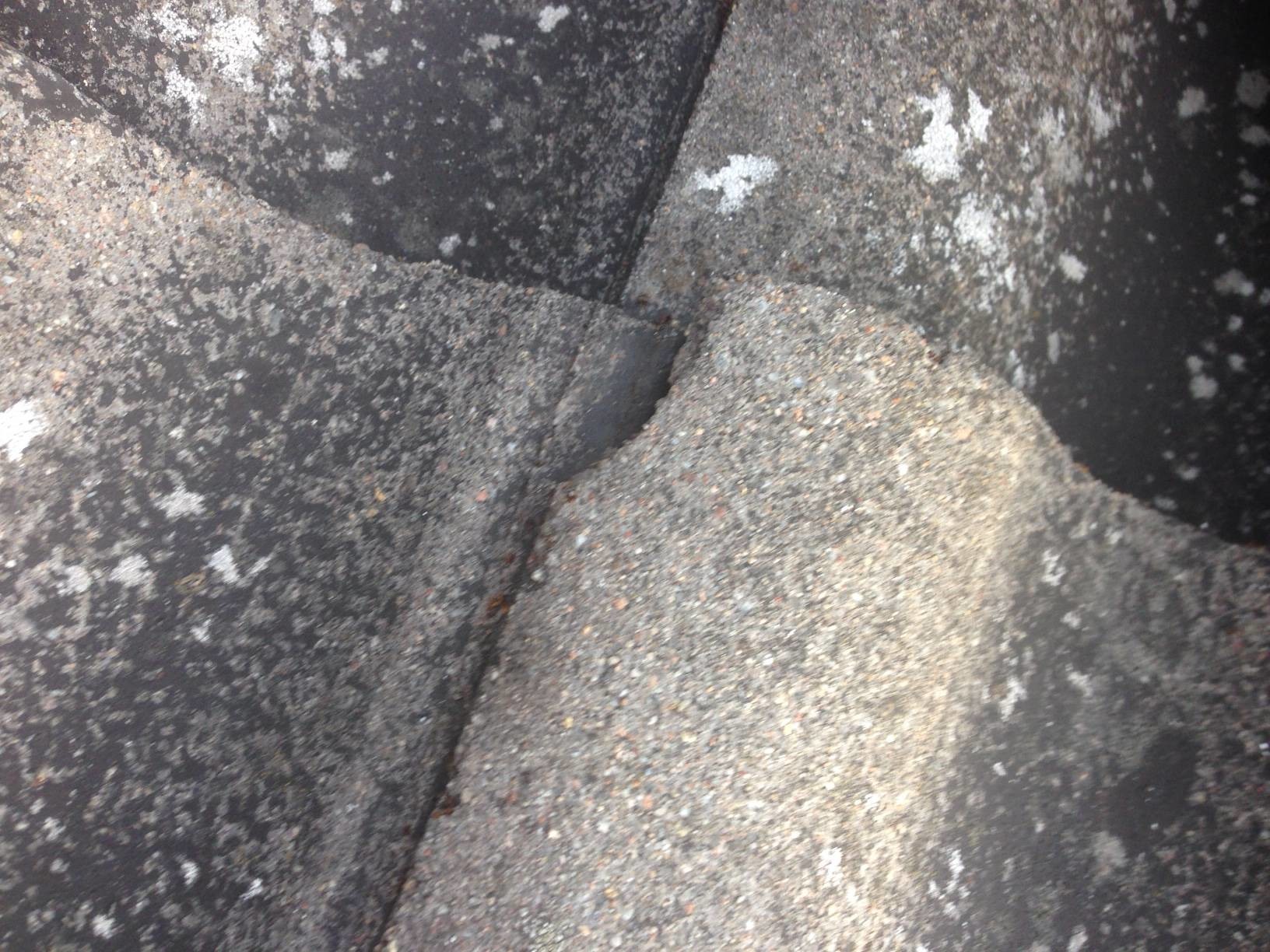

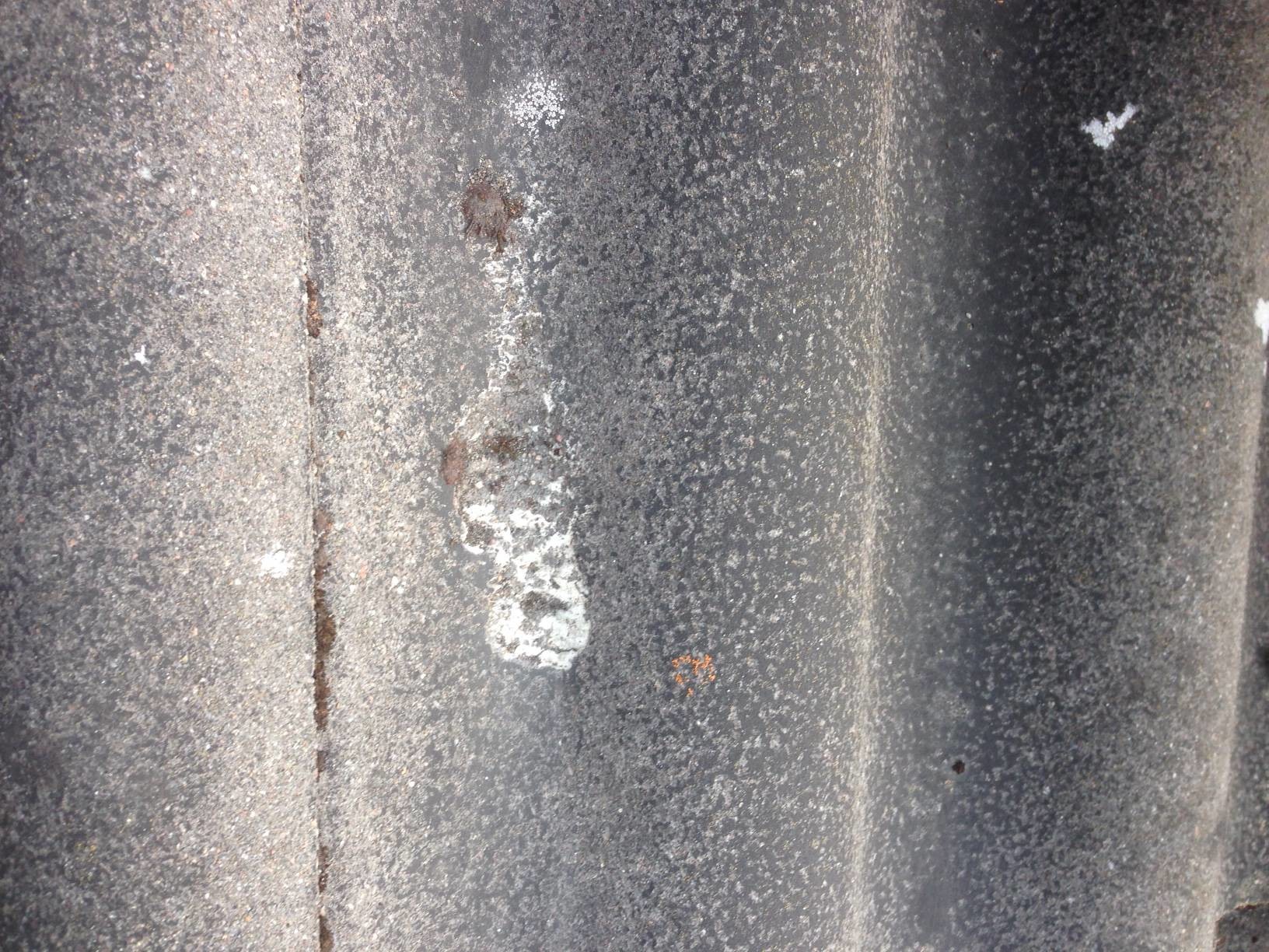

Nyligen flyttat till villa. Gick idag upp på taket för att borsta bort mossa och bespruta med Grön-Fri, passade på att byta några pannor som var spruckna rakt igenom. Har dock några pannor som jag inte vet om dom behöver bytas och tänkte ställa frågan här.
En har en sprucken kant.
En har en mini spicka
Två st har en skadad yta
Tacksam för hjälp :)
  • Närkontakt av mörkt taktegel med mossa och en synlig skadad yta, behov av reparation kan föreligga.
  • Takpanna med sprucken kant och mossa, synliga skador och slitage på ytan.
  • En närbild av en takpanna med mossbeläggning och en synlig skada i form av ett hål.
  • Närbild på takpannor med sprucken kant och skadad yta.
Vad ligger under pannorna?
Underlagspapp och läkten.
Är ingen expert, men det där skulle inte jag bry mig om att byta. Möjligen den med avslaget hörn. Beror lite på hur det ser ut rakt under det saknade hörnet. Man vill inte att vatten skall kunna rinna direkt ned på underlagspappen.
Hur gammalt är taket?
Det är 30 år.
V
Om du har pannor,byt, dom blir inte bättre.
Men det är nog inte akut.
