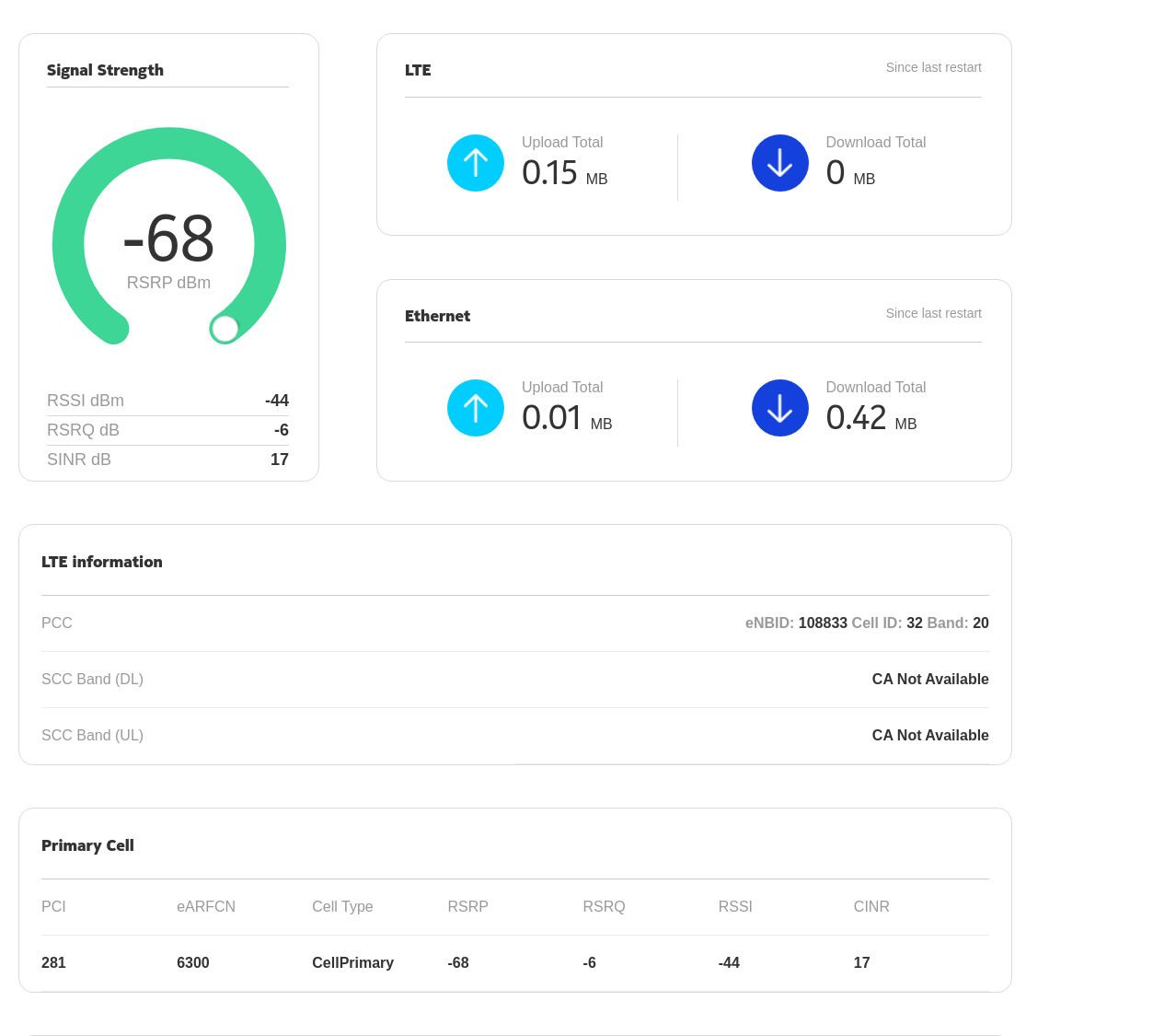

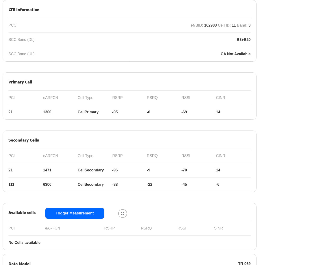

så här såg det ut i början när jag hade 70-100Mbit/s
Så här ser det ut nu, 3-30Mbit (ibland 11% packet loss), klippte lite hårt ser jag nu, men inga secondary cells

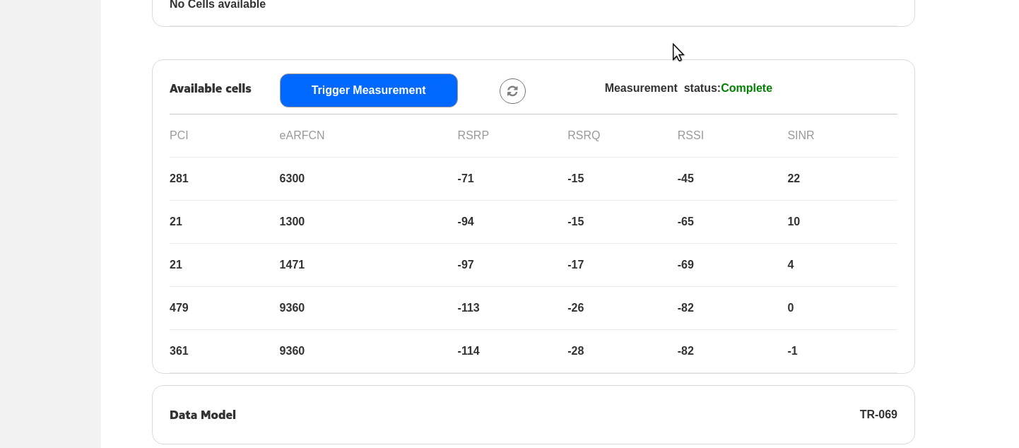

Om jag trycker på den enda knappen som är aktiv i hela GUI:et (då jag inte har admin lösen) så fick jag tabellen ovan efter en go stund.

I tabellerna verkar det som att man förändrat något i nätet, förutsatt att antennen är riktad som förut. Tidigare fanns en cell som hette 111 men den syns inte i den senare tabellen utan här finns cell 121, som troligen sitter i samma mast och eventuellt är samma fysiska burk som 111. 121 och tidigare 111 är de enda som har ens i närheten av bra signalkvalitet hos dig. Den ligger på 806 MHz (eARFCN 6300) och går utmärkt att ta emot med en hederlig TV-antenn (UHF). Cell 21 har två sändare, båda på 1,8 GHz, och jag skulle tippa på att de sitter i samma mast som 121 men får kortare räckvidd p.g.a. den högre frekvensen (som dämpas mer). På de frekvenserna (1,8 GHz) börjar det också bli känsligt med att kablar, kontaktdon mm verkligen är tip-top och en kabel på bara några meter kan äta upp hela antennvinsten ("förstärkningen") man får med en riktantenn.
Tidigare hade du en cell 21 som primär och två som sekundärer (21 och 111), vilket innebär att tre sändare kan pumpa data till dig parallellt. Med endast en kanal med god kvalitet och två riktigt dåliga borde det inte ha gett dig en bättre kapacitet, men uppenbarligen hade du bättre uppkoppling då. Sista listan visar även två celler med samma frekvens (eARFCN 9360, cirka 775 MHz) men med mycket svag signal. Om den finns i antennens rikting är det inte mycket att göra men om det går att rikta antennen så att du får in dem med bättre signalstyrka (sikta på minst lika bra värden som 121 har idag) så kan du ha en lösning som fungerar bra. Sannolikt kommer nätet att kunna koppla upp båda dessa och du får en sekundär kanal som hjälper till att pumpa data till dig.
Kort sagt så har din enhet låst på den sändare som har bäst signalstyrka (121). Varför du inte får bra kapacitet kan då bero på "överbelastning" i den "basstationen". Ser du att kapaciteten varierar över tid trots att du hela tiden är uppkopplad till samma basstation (121) med ungefär samma värden (RSRP, RSRQ mm)? I så fall är det ganska tydligt att så är fallet.
Om du har antennens modellbeteckning kan du kolla om den klarar alla frekvenser som du ser i listan (750-810 MHz samt 1,8 GHz). Eventuellt kan du hitta en annan antenn som är riktigt bra i 700-800 MHz-området och strunta i 1,8 GHz eller tvärt om. Kombiantenner som klarar flera band kan vara bra, men de tenderar att vara dyra då. Det kan vara bättre att satsa på en antenn avsedd för ett specifikt band i stället.
